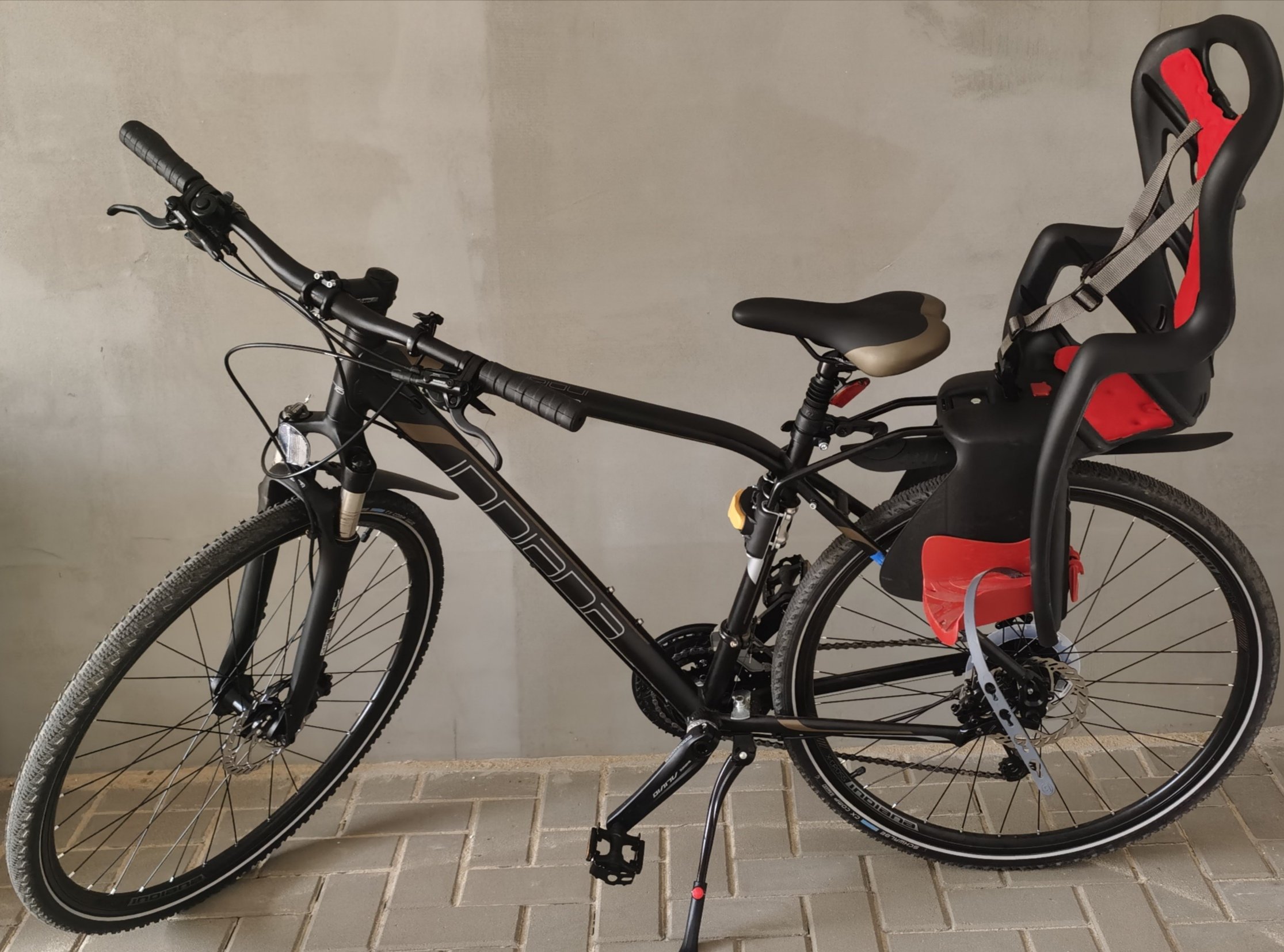

lukash88 Napisano 25 Maja 2020 Autor Napisano 25 Maja 2020 Wybór padł na Indiane. Chociaz nie powiem- namieszales mi mocno tym Marinem.... Amortyzator w sumie nie jest mi jakos mocno potrzebny ale do roweru chce doczepic fotelik i wozic syna, wiec na pewno nie zaszkodzi. Po kupieniu indiany odrazu zerwalem lancuch jakas wadliwa spinka sie trafila. Mam nadzieje ze to koniec przygód, bo poczatek byl kiepski. Rower generalnie baaaardzo mi sie podoba i wlasciwosci jezdne mi odpowiadaja. Pytanie tylko takie czy cos w nim wymienic zeby juz byl kompletnie bez zarzutu? patrzylem ze tutaj tylko kaseta z tylu jest dosc z niskiej polki, przednia przerzutka to tylko altus - moze by wymienic na alivio? no i manetki zmiany biegow moze tez alivio zalozyc ? czy to absolutnie nie ma sensu ? Pozdrawiam i dziekuje za podpowiedz.
Szalek36 Napisano 25 Maja 2020 Napisano 25 Maja 2020 58 minut temu, lukash88 napisał: Wybór padł na Indiane. Chociaz nie powiem- namieszales mi mocno tym Marinem.... Amortyzator w sumie nie jest mi jakos mocno potrzebny ale do roweru chce doczepic fotelik i wozic syna, wiec na pewno nie zaszkodzi. Po kupieniu indiany odrazu zerwalem lancuch jakas wadliwa spinka sie trafila. Mam nadzieje ze to koniec przygód, bo poczatek byl kiepski. Rower generalnie baaaardzo mi sie podoba i wlasciwosci jezdne mi odpowiadaja. Pytanie tylko takie czy cos w nim wymienic zeby juz byl kompletnie bez zarzutu? patrzylem ze tutaj tylko kaseta z tylu jest dosc z niskiej polki, przednia przerzutka to tylko altus - moze by wymienic na alivio? no i manetki zmiany biegow moze tez alivio zalozyc ? czy to absolutnie nie ma sensu ? Pozdrawiam i dziekuje za podpowiedz. na razie jezdzij masz nowy rower.za jakiś czas wymienisz na lepsze
KurczakNorris Napisano 25 Maja 2020 Napisano 25 Maja 2020 @lukash88, gratulacje. Indiana bardzo dobrym crossem jest. Kaseta jest dobra, przerzutka przód, jeśli bez zarzutu zmienia, jest dobra. Nic nie zmieniaj, tylko jeździj i dbaj o napęd i o cały rower. Będziesz zmieniał, jak się kaseta i łańcuch zużyją. Jeśli chcesz przedłużyć życie napędu, zrób jedno: kup od razu trzy łańcuchy KMC X.10 (one są pod napęd 3x10 ale na 3x9 działają bardzo dobrze). Zdejmij oryginalny łańcuch, bo nie wiem, co to tam masz. Załóż odpowiednio skrócony nowy KMC. Jak zaczniesz jeździć, poczytaj o jeździe na 3 łańcuchy. Powodzenia, szerokości, jeździj jak najwięcej możesz, zwłaszcza za mnie, bo ja nie mogę...

lukash88 Napisano 27 Maja 2020 Autor Napisano 27 Maja 2020 W dniu 25.05.2020 o 14:43, wkg napisał: Przerzutek to na pewno nie ruszaj. Działa to działa No właśnie na 2x9 i 3x9 coś mi tak jakby łańcuch przeskakuje :-( Jest jeden minus posiadania roweru INDIANA - wszyscy że sklepów rowerowych się na mnie krzywo patrzą ale u nas w mieście za rower z takim osprzętem musiałbym zapłacić grubo powyżej 3k... Więc niech się patrzą. Ale muszę teraz sam popatrzeć jak się przerzutki powinno poustawiać bo przednia też muszę poprawić bo potrafi łańcuch szorować. A w samym media expert to serwisanci chyba nie do końca rozumieją o co w tym wszystkim chodzi. W dniu 25.05.2020 o 14:39, KurczakNorris napisał: KMC X.10 Dziękuję poczytałem i zamówiłem :-) bo tam jakiś no name łańcuch zamontowany i mi na oko też się nie podobał... A co do jazdy jak najwięcej taki dokładnie jest plan - mojemu 2.5 letniemu pasażerowi się rowerowanie baaardzo spodobało i sam przychodzi prosić czy możemy jechać. Baaardzo wszystkim dziękuję. Mam nadzieję że będzie mi się dobrze sprawować. Ostatni rower jaki kupowałem to z kasy po pierwszej komuni - był to góral na shimano piękny sprzęt - ukradli mi spod kościoła (sh*t) i od tamtej pory już nigdy nie miałem dobrego roweru aż do teraz :-) Cieszę się jak dziecko :-)

lukash88 Napisano 30 Maja 2020 Autor Napisano 30 Maja 2020 Zdecydowanie bliżej mu do górala jeśli chodzi o pozycje. Rozmiar ramy 19" na mój wzrost 177cm wzrostu.
