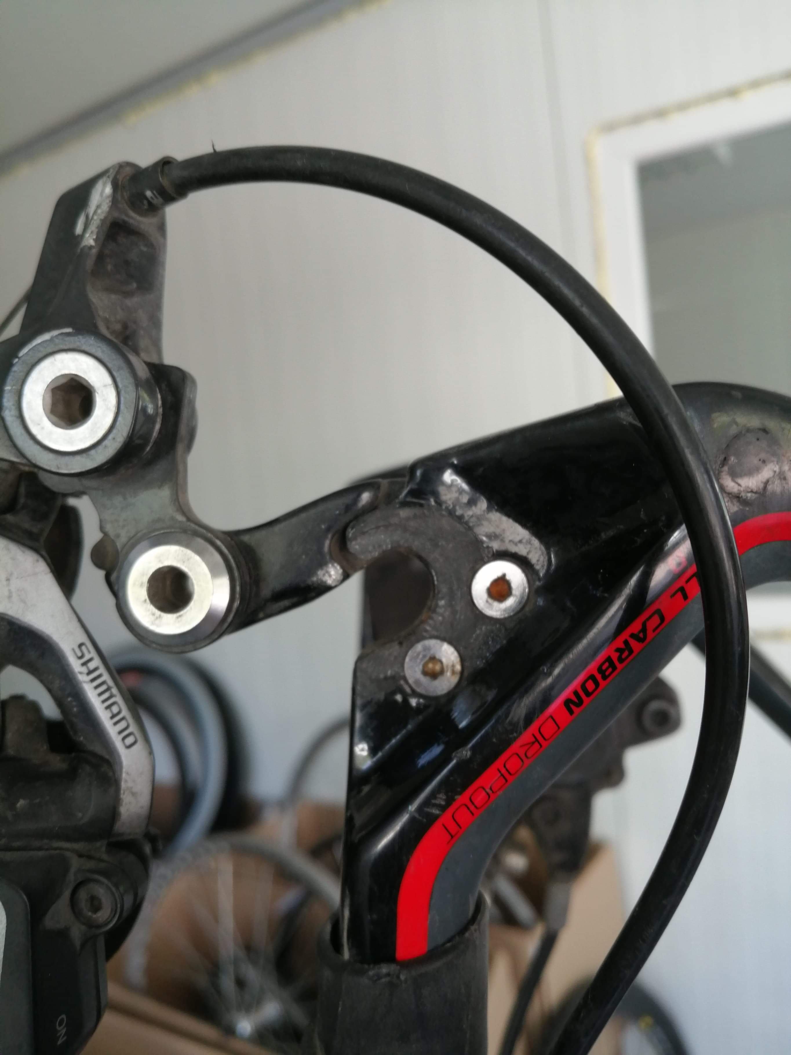

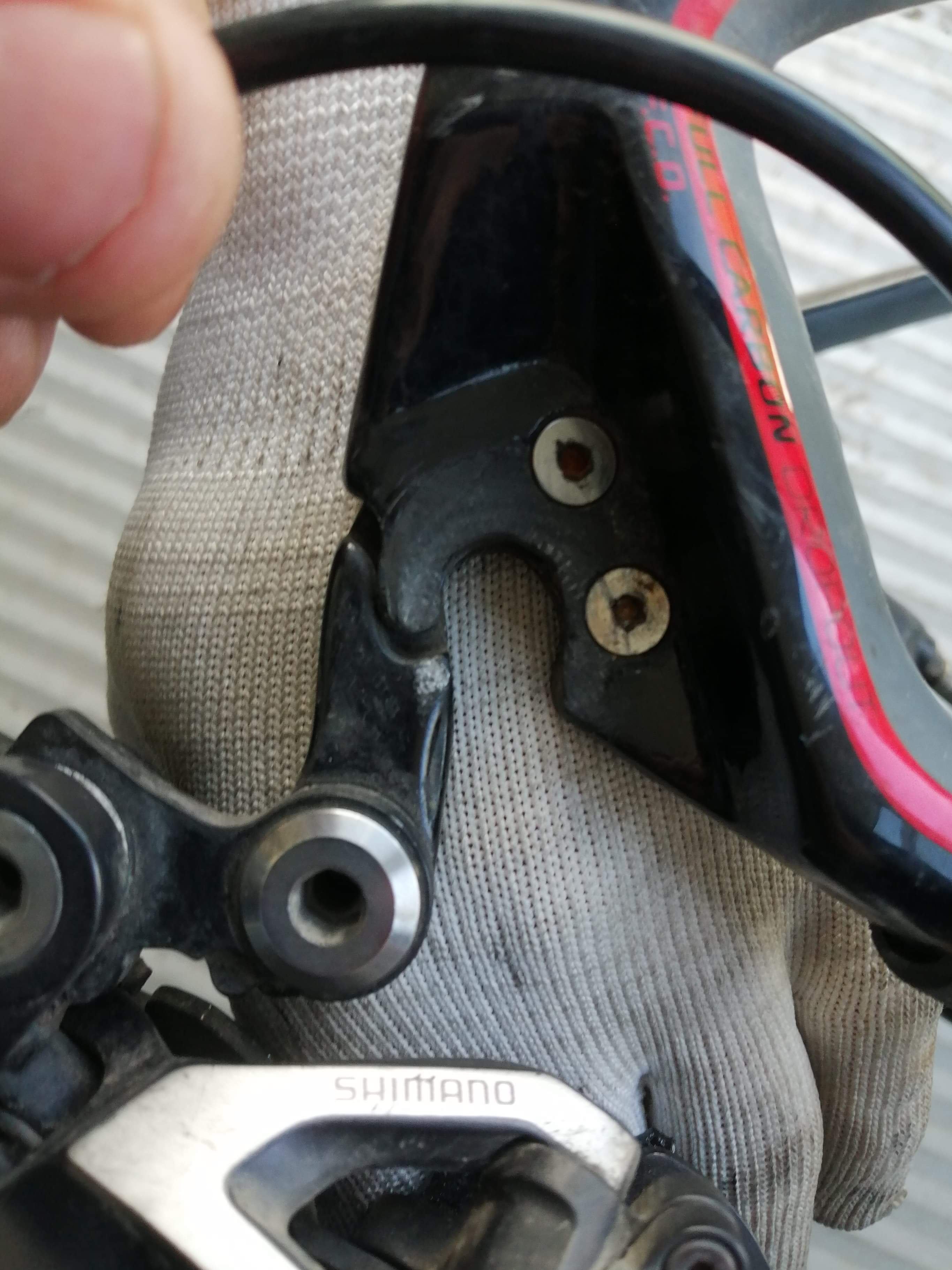

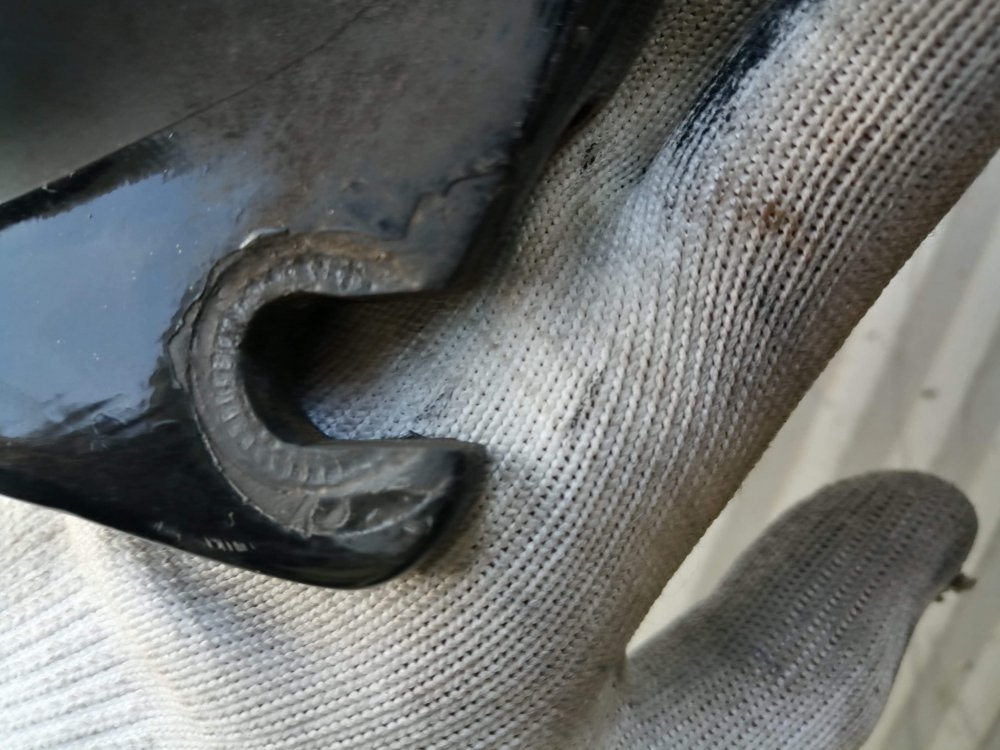

05cris05 Napisano 20 Maja 2020 Napisano 20 Maja 2020 Cześć! Tak jak widać na zdjęciach, ktoś prawdopodobnie nie dokręcił dobrze zacisku, pewnie sporo musiało pracować, żeby tak się wyrobić. Potem próba zakamuflowania, żeby ładnie wyglądało plus wciśnięcie słabych tulejek. Macie może pomysł jak do tego podejść? Szkoda trochę ramy, cała reszta jest w porządku, im więcej pomysłów tym lepiej, może uda się coś wybrać.
Dokumosa Napisano 21 Maja 2020 Napisano 21 Maja 2020 Nic z tym nie rób. Dbaj o poprawne skręcenie zamykacza/osi (nie znaczy, że jakoś wybitnie mocne).
Blueforce Napisano 21 Maja 2020 Napisano 21 Maja 2020 Średnio mocny opór, gdy zostaje 90 stopni do zamknięcia-takie zalecenia widziałem.
Dokumosa Napisano 21 Maja 2020 Napisano 21 Maja 2020 Osie przelotowe skręca się momentem 12Nm. To raczej bardzo mała siła. Zamykacze ludzie dowalają tak, że później często to trudno ruszyć a efekt taki, że na mięciutkim alu 6061 deformują się haki.
Blueforce Napisano 21 Maja 2020 Napisano 21 Maja 2020 Hmm 12 Nm daje ok. 1200N siły ściskającej,szybkozamykacz ma przełożenie 1:9, 50% na straty załóżmy to daje~ 260 N, "średnio mocno", na pewno nie całą masą ciała jak zauważyłeś.
