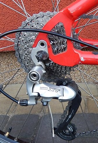

IP68 Napisano 18 Maja 2020 Napisano 18 Maja 2020 Czołem Stało się, przeskakuje łańcuch na środkowej przedniej zębatce. Poszukuję rozwiązania, które można zastosować bez wymiany całego osprzętu. Niekoniecznie musi być budżetowe. Zależ mi, by rower jeszcze pojeździł te dwa-trzy sezony, więc nie chcę używanych części. Z góry dzięki za pomoc

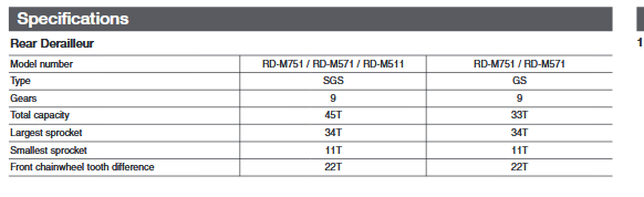

IP68 Napisano 19 Maja 2020 Autor Napisano 19 Maja 2020 Jeszce raz dziękuję. Czy kaseta HG-400 12-36 będzie kompatybilna? W dotychczasowym napędzie najmniejszej zębatki używałem bardzo sporadycznie, większej zdarzało się, że na jakimś stromym kawałku trochę brakowało. PS Przepraszam moda za literówki w temacie, byłem pewien, że poprawiłem. Coś widocznie nie weszło.
SoloTM Napisano 19 Maja 2020 Napisano 19 Maja 2020 Masz rd-m751, więc max 11-34 wg Shimano. Pewnie jakby nieco naciągnąć te wytyczne to by dała radę, ale nie próbowałem.
IP68 Napisano 19 Maja 2020 Autor Napisano 19 Maja 2020 Zamówiłem według standardu 11-34. Dziękuję za pomoc. Co roku chcę wymienić ten rower i co roku okazuje się, że po włożeniu paru złotych jeszcze trochę pojeździ
