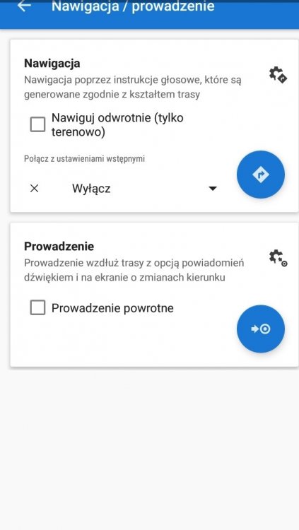

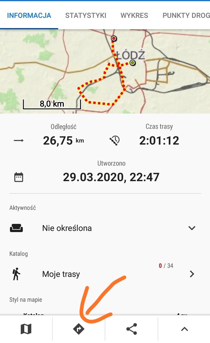

ungarn Napisano 6 Maja 2020 Napisano 6 Maja 2020 spróbuję... załączyłem screeny dla ułatwienia. Wybieram trasę którą chcę jechać, na dolnej belce wybieram ikonę prowadzenia/nawigacji. Na kolejnym ekranie możesz wybrać normalny tryb lub odwrotny. Tak jak mówiłem, nie używałem ale wydaje mi się że o to może Ci chodzić.
KSikorski Napisano 6 Maja 2020 Napisano 6 Maja 2020 Przerywasz nawigację. Odpalasz od nowa i w ostatnim menu przed nawigacją masz możliwość wybrania zestawu ustawień lub zaznaczenia opcji "nawiguj odwrotnie". Możesz też wejść w "planowanie trasy" raz zaplanowanej trasy i odwrócić jej kierunek i zapisać jako nową.
