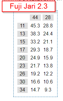

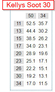

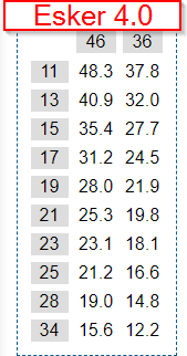

Być może to kwestia przyzwyczajenia i nieufności wobec nieznanej opcji 1x. Trudno. Korzystając z jednego z kalkulatorów zrobiłem sobie symulację prędkości, aby porównać obecny MTB do 5 modeli, które wysuwają się na prowadzenie w moich poszukiwaniach.
  • Kross Esker 4.0 - Tiagra 2x10
  • Romet Aspre - Claris 2x8
  • Kellys Soot 30 - Claris 2x8
  • Marin Four Corners - Sora 3x9
  • Fuji Jari 2.3 - Sora/Alivio 2x9
 image.png.8fcc923eabfee0b62bbfb5cc6677a521.pngimage.png.ba36ea9b0b422c8a62976f096fbdc91c.pngimage.png.7322a7fb2523ac8620c1d7b4dca1a481.pngimage.png.f7b5befd0fb88b6282d069b8b566ac89.pngimage.png.232a986d5d919fc6c5844e561949df0e.pngimage.png.43e056b59d42a616626d44d002a7f8b5.png
Wychodzi, że najniższe przełożenie w Eskerze (12.0) odpowiada mniej więcej 1x4/5 lub 2x2 z obecnego MTB, a w Marinie czy Fuji już 1x2/3
Dlatego trochę się obawiam tej blachy 36 czy 34 jako najmniejszej z przodu. Marin lub Fuji wydają się bardziej komfortowe w tym aspekcie. Z kolei 44x11 w Fuji zbliżone do obecnego 42x11 w MTB, więc niewielka różnica. Z tej analizy Marin wychodzi na prowadzenie. Czy popełniam jakiś błąd w tym rozumowaniu?

Z analizy przerzutkowej Marin wychodzi na prowadzenie, a za nim Fuji. Oba stalowe, więc najcięższe. Co myślicie?

z tych co podałeś  , patrząc tylko pod kątem przełożeń w napędzie to bym wybral Fuju Jari 2.3 i liczył na to że 28x34 starczy Ci na grubych podjazdach w lesie ;)
Moim zdaniem dużo elastyczniejsze byłoby 38/22 przód  , ale nie wiem czy coś takiego jest w nowych wypustach.
