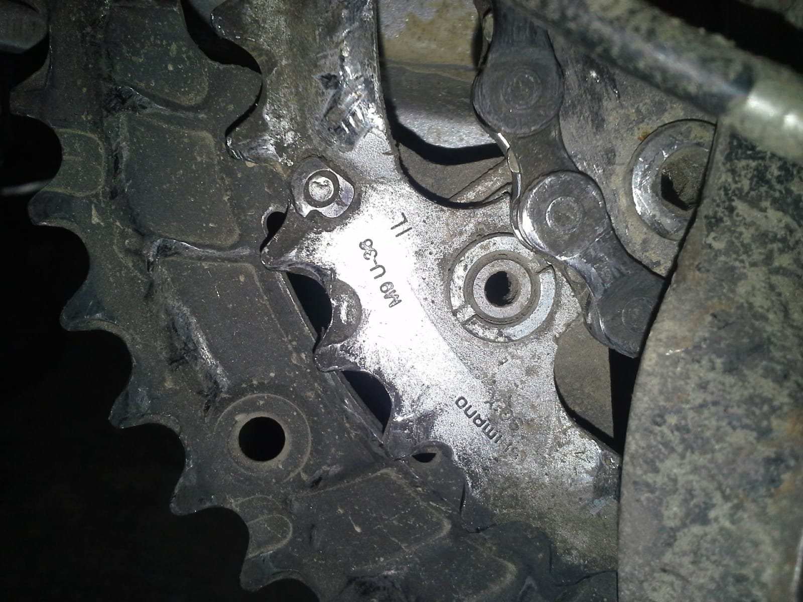

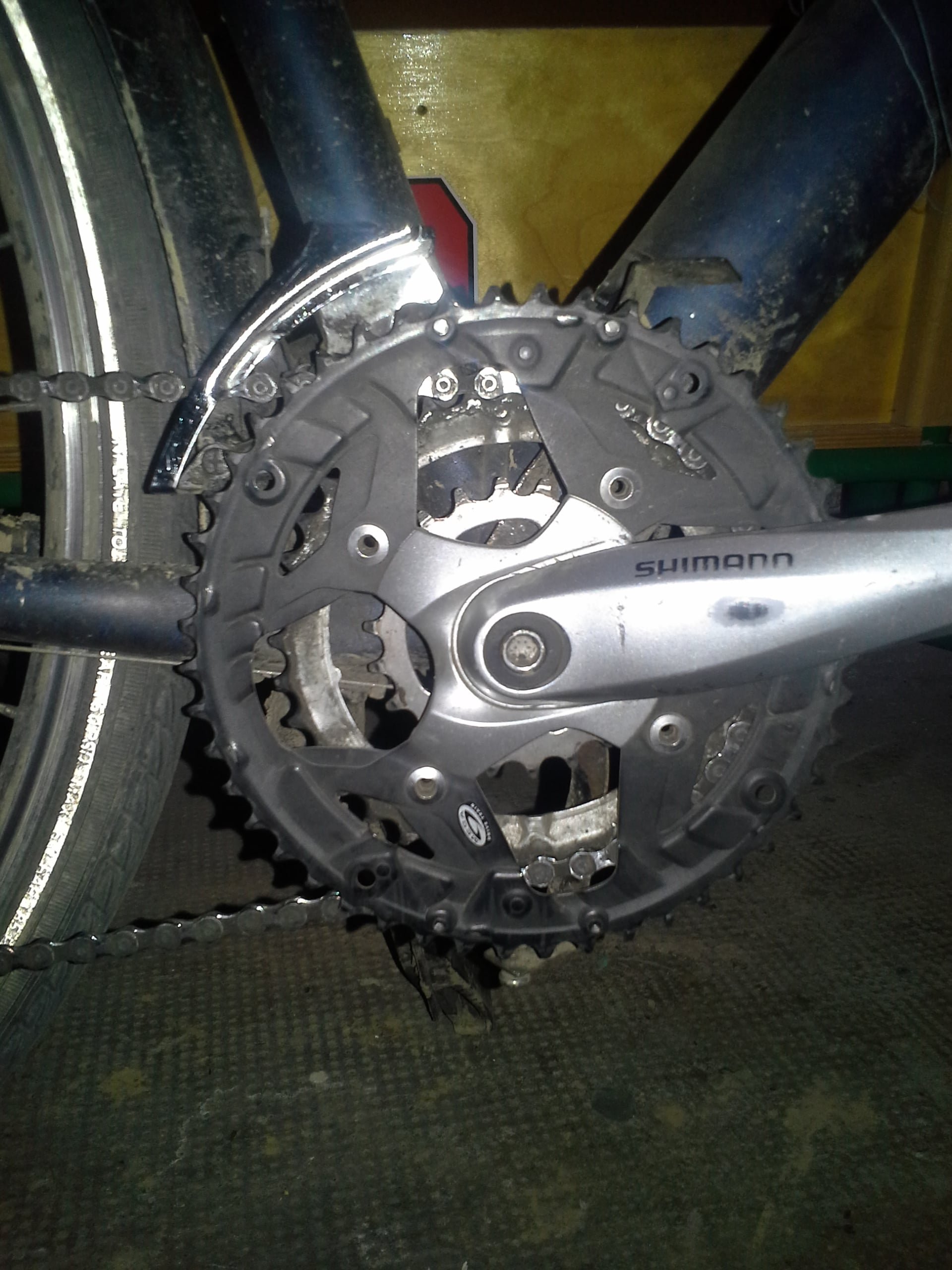

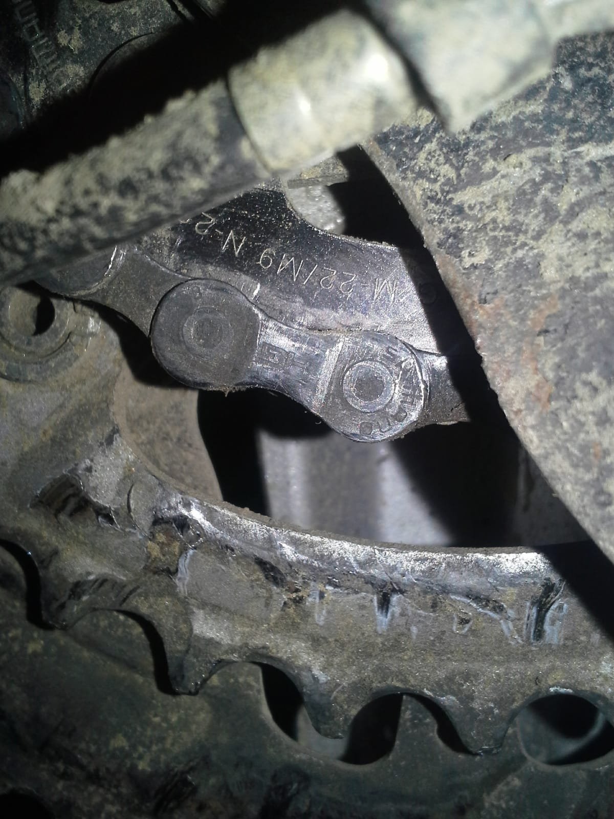

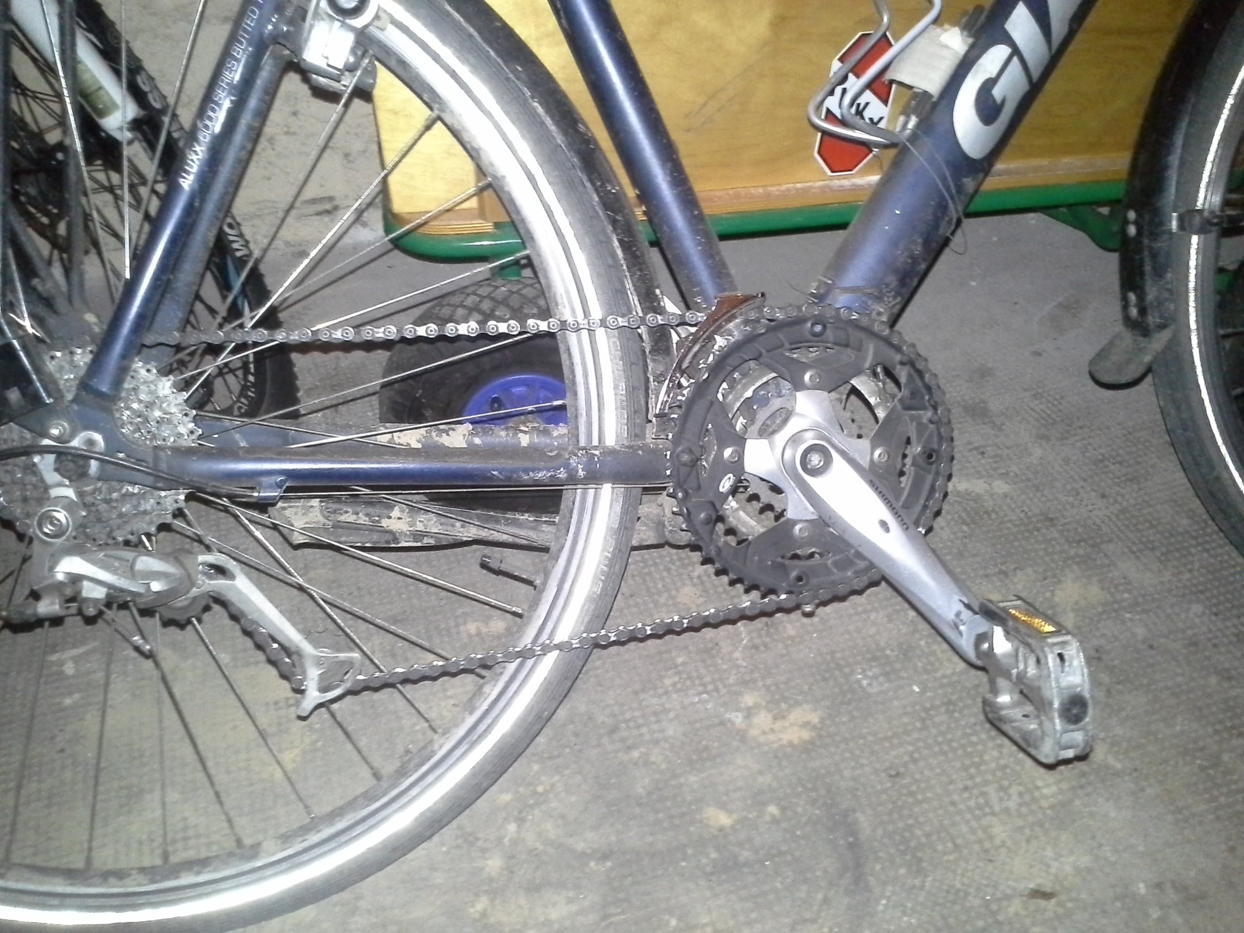

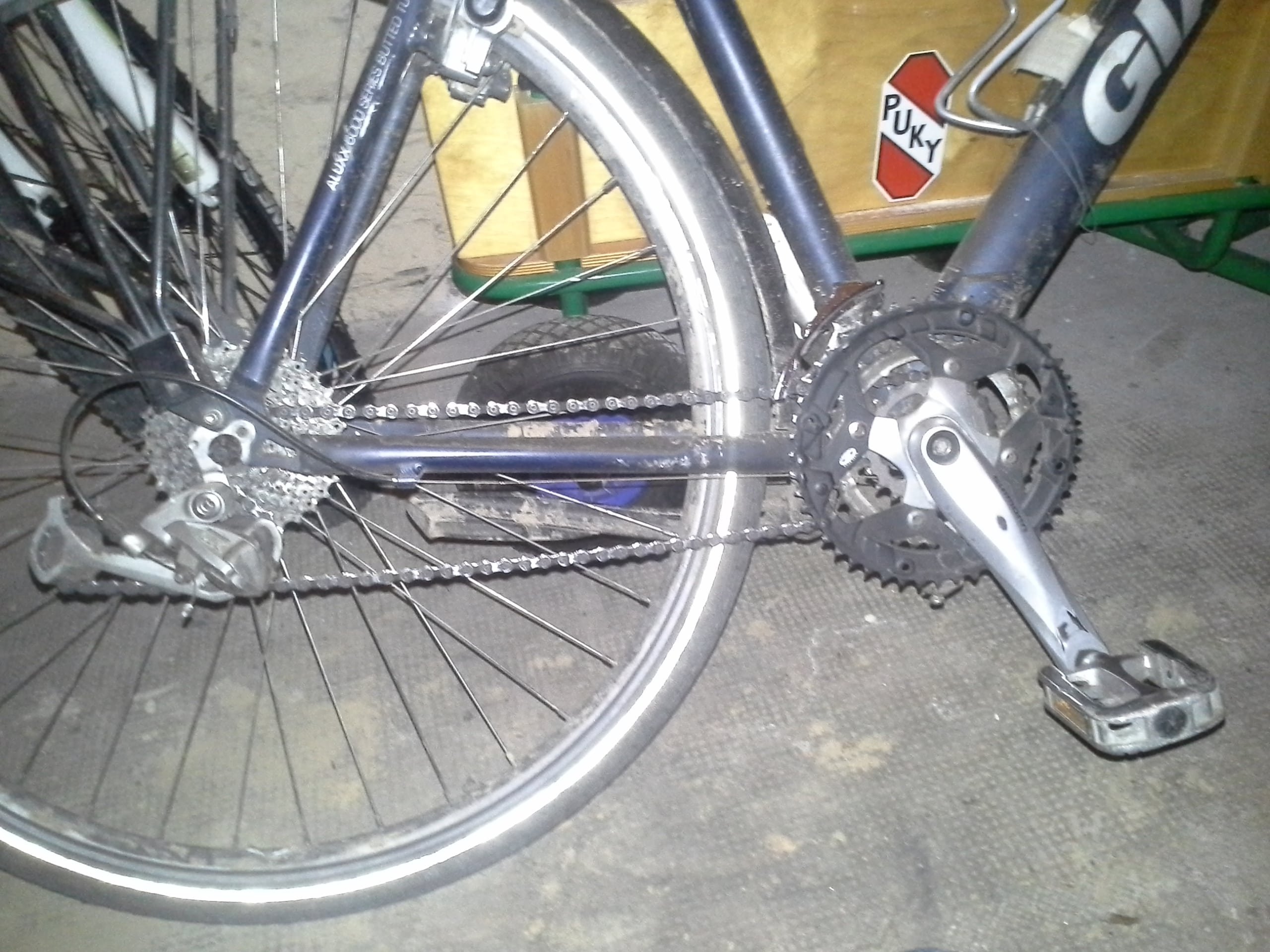

Blueforce Napisano 16 Kwietnia 2020 Napisano 16 Kwietnia 2020 Cytat Potrzebujesz tylnej przerzutki o pojemności 49 zębów. Nie ma takich, a już na pewno nie pod 9 rzędów. Oczywiście można kombinować i np zrobić luźniejszy łańcuch, ale jak się zapomnisz to możesz sobie zrobić coś złego. Nie dopasujesz do tego przedniej przerzutki. Musiałbyś mieć taką o zakresie 26 zębów i z dziwnymi skokami. Nie ma takich przerzutek Dobrze że wcześniej tych mądrości nie przeczytałem, bo mój rower by zniknął " nie ma", " nie ma". Korba 22-34-48, wymieniana najmniejsza zębatka kaseta 9 rzędów 11-34 fotki na przełożeniach skrajnych, 22-11 i 48-34, działa

Lawstorant Napisano 16 Kwietnia 2020 Napisano 16 Kwietnia 2020 @Blueforce fajnie, ale już widzę, że łańcuch na tylnej szoruje o górne kółeczko a i z przodu wygląda to tak sobie. Ja jednak lubię jak biegi zmieniają się idealnie a nie jakoś.

Opast Napisano 16 Kwietnia 2020 Autor Napisano 16 Kwietnia 2020 4 godziny temu, Blueforce napisał: Dobrze że wcześniej tych mądrości nie przeczytałem, bo mój rower by zniknął " nie ma", " nie ma". Korba 22-34-48, wymieniana najmniejsza zębatka kaseta 9 rzędów 11-34 fotki na przełożeniach skrajnych, 22-11 i 48-34, działa Jak jest u Ciebie z wrzucaniem przerzutki na ten bieg? Czy łańcuch pracuje poprawnie jak przeskakujesz na tą zębatkę? Czy są jakieś problemy? To mnie najbardziej zastanawia i w tej chwili najbardziej mnie stopuje przed podjęciem decyzji. W sumie ten z tego biegu korzystam może z 10% ogólnej jazdy i ona jest w najlepszym stanie ze wszystkich.
Blueforce Napisano 16 Kwietnia 2020 Napisano 16 Kwietnia 2020 Nie ma problemów przy zrzucaniu/wrzucaniu 22 z przodu, tak samo jak wcześniej z 26 chyba. Napęd się zachowuje tak samo jak z oryginalną zębatką 26. Przy zrzucaniu z 34 na 22 czuć duży przeskok pod nogami, wada i zaleta, to samo jest w napędach 2x. Ratuje, gdy nie zmienisz biegu przed podjazdem- jest to równoważne z wrzuceniem 4, 5 biegów w górę z tyłu- boli to tylną przerzutkę, gdy robisz to przy obciążeniu. Co do przekosów na zdjęciach, to by udowodnić, że da się wrzucić i tak pojechać, dobrze wiemy że przekosy nie służą łańcuchowi, w sytuacji awaryjnej jest jednak taka możliwość
Opast Napisano 16 Kwietnia 2020 Autor Napisano 16 Kwietnia 2020 3 godziny temu, Blueforce napisał: Nie ma problemów przy zrzucaniu/wrzucaniu 22 z przodu, tak samo jak wcześniej z 26 chyba. Napęd się zachowuje tak samo jak z oryginalną zębatką 26. Przy zrzucaniu z 34 na 22 czuć duży przeskok pod nogami, wada i zaleta, to samo jest w napędach 2x. Ratuje, gdy nie zmienisz biegu przed podjazdem- jest to równoważne z wrzuceniem 4, 5 biegów w górę z tyłu- boli to tylną przerzutkę, gdy robisz to przy obciążeniu. Co do przekosów na zdjęciach, to by udowodnić, że da się wrzucić i tak pojechać, dobrze wiemy że przekosy nie służą łańcuchowi, w sytuacji awaryjnej jest jednak taka możliwość No dobra, przemyślę jeszcze sprawę i zadecyduję czy pchać się w taką przeróbkę, czy lepiej wymienić od razu całą korbę z suportem. O to chodzi, że masz środkową zębatkę 34, a ja mam 36 więc trochę sie to różni a nie chce mieć sytuacji, gdzie przy wrzucaniu czy zrzucaniu łańcuch mi się zablokuje lub w ogóle nie będzie możliwości zmiany przełożenia.
Blueforce Napisano 16 Kwietnia 2020 Napisano 16 Kwietnia 2020 szewski błąd przy liczeniu ząbków, 22/36/48
