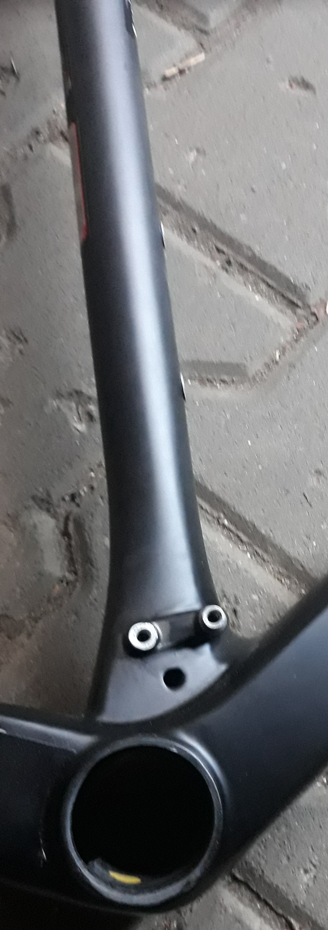

KurczakNorris Napisano 8 Kwietnia 2020 Napisano 8 Kwietnia 2020 Rozumiem, że masz samą ramę i składasz na niej rower? Sprawdź koniecznie, czy ta rama ma możliwość montażu przedniej przerzutki? Na stronie cube nie mogę wyczytać to widzę cały rower z napędem 1x12. Sprawdź, czy są np. jakieś przelotki albo czy w dolnej rurze głównego trójkąta jest otwór do linki dla przerzutki przedniej typu side swing. Może się okazać, że nie zamontujesz przedrzutki i wtedy zostajesz z jednorzędową korbą i napędem 1xXX. Może ktoś z forum podpowie.
kamilloo Napisano 8 Kwietnia 2020 Autor Napisano 8 Kwietnia 2020 Dzieki, ze mi tak pomagasz widze, ze sie znasz:) Jest mocowanie przerzutki w ramie, nie wiem jak sie dokladnie nazywa ( zalacze zdjecie ) oraz boczne prowadzenie linki
KurczakNorris Napisano 8 Kwietnia 2020 Napisano 8 Kwietnia 2020 Masz mocowanie przerzutki do ramy w systemie Direct Mount (DM). Super. Jeśli dolna rura głównego trójkąta ma gdzieś na górze w okolicy pŕzedniej przerzutki dobrze widoczną dziurkę do prowadzenia linki przerzutki, to do tej korby Alivio montujesz przednią Alivio FD M4020 2x9 side swing DM.
