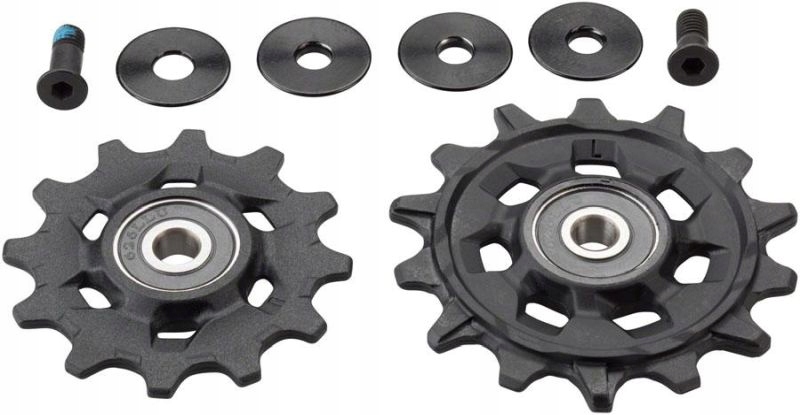

TheJW Napisano 25 Marca 2020 Napisano 25 Marca 2020 Orientuje się ktoś lub ma możliwość sprawdzenia, jakie łożyska są w kółkach przerzutek SRAM X01 Eagle? Na moich niestety oznaczenia się wytarły i nie mogę rozszyfrować. Niestety jedno uszczelnienie uległo rozpadowi, przez co łożysko jest "otwarte na świat". Same kółka są jeszcze w miarę, oryginalne kosztują grubo powyżej 100 zł, więc może uda mi się kupić same łożyska za kilka złotych.

TheJW Napisano 25 Marca 2020 Autor Napisano 25 Marca 2020 Eh...ten SRAM... Oryginalnie pakują kółka jak wyżej, czyli od GX (11.7518.089.000 - na zdjęciu wyżej), a w katalogu części zamiennych wskazują zestaw 00.7518.103.000 kosztujący 250 zł. Z tego co widzę, różnią się łożyskami (albo po prostu mają inny kolor uszczelnienia...). Jeśli te łożyska to 626, na Allegro są za...złotówkę! Zmierzę je w domu dla pewności i jeśli faktycznie takie siedzą w X01, to kupię sobie na zapas. Są pewnie podłej jakości, ale czy tam potrzeba wodotrysków...? Nawet do głowy by nie przyszło wydać 2000 zł na wózek i kółka Ceramicspeed...
DrOetker Napisano 25 Marca 2020 Napisano 25 Marca 2020 Zmierz rozmiar łożyska. Po wpisaniu w gugla wyskoczy Ci symbol i jak będzie się zgadzał z numerem łożysk ze zdjęcia to brać a zapas! Akurat łożyska w kółkach przerzutki w Sramie potrafią często padać pod wpływem mycia. Dlatego warto mieć parę sztuk na zapas
TheJW Napisano 25 Marca 2020 Autor Napisano 25 Marca 2020 Mierzyłem je bez wypychania z kółka (póki jeszcze w ogóle działa, nie będę kombinował) i wychodzi ~19x6x6, więc pasowałoby do 626. Oznaczenia na jednym z uszczelnień też wyglądają na coś w stylu "S626LU", ale są dość mocno wytarte. Wychodzi na to, że faktycznie są tam 626. Po drodze z pracy zauważyłem, że mam prawie pod domem sklep z łożyskami , może uda mi się na miejscu kupić dwie sztuki od razu nawet za te 5 czy 10 zł, a później sobie zamówię na zapas.
