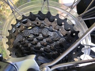

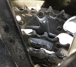

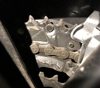

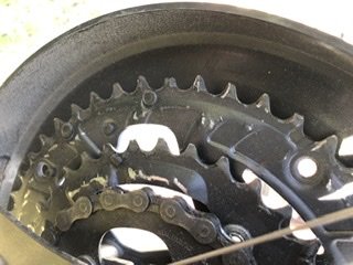

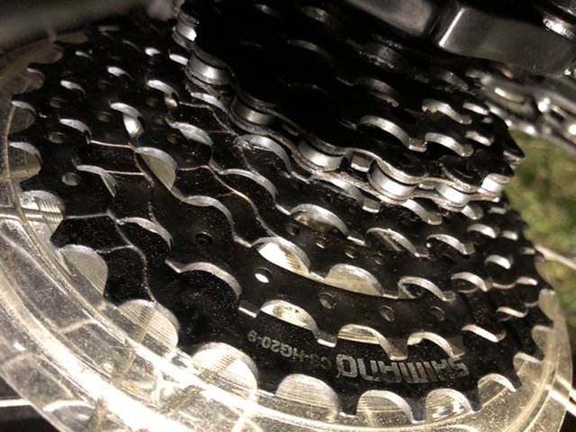

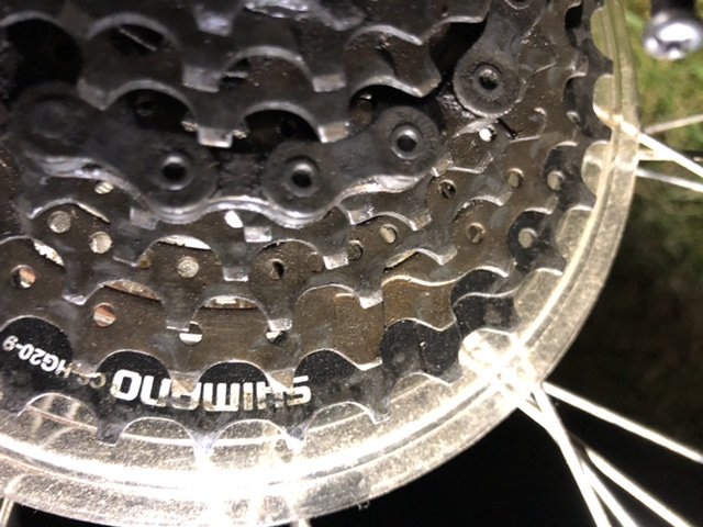

Mod Team bogus Napisano 25 Marca 2020 Mod Team Napisano 25 Marca 2020 Chodzi i stan w jakim są zębatki. Wrzuć zdięcie zębatek to postaramy się ocenić na odległość.
newcastle26 Napisano 25 Marca 2020 Autor Napisano 25 Marca 2020 Robione po ciemku, z latarką. Jutro mogę wrzucić przy świetle dziennym.
Mod Team bogus Napisano 25 Marca 2020 Mod Team Napisano 25 Marca 2020 Kaseta nie wygląda źle i powinna dać radę z nowym łańcuchem. Korba widzę, że trochę gorzej, ale nie widać środkowej zębatki. Wstaw jutro lepsze zdjęcia. Jaki przebieg ma napęd?

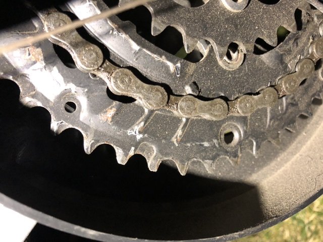

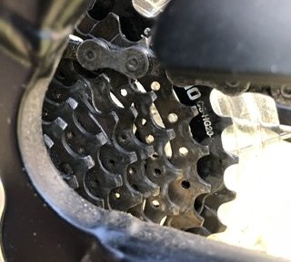

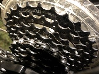

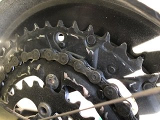

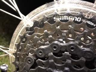

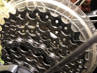

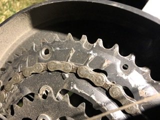

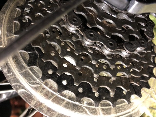

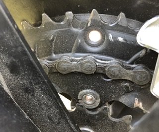

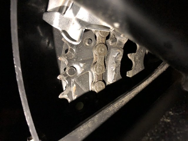

newcastle26 Napisano 26 Marca 2020 Autor Napisano 26 Marca 2020 Kilka zdjęć zębatek. Może będzie lepiej widać niż na poprzednich zdjęciach.
Mod Team bogus Napisano 26 Marca 2020 Mod Team Napisano 26 Marca 2020 Kaseta jest w miarę ok i powinna dać radę. Zębatki korby, zwłaszcza środkowa wyglądają trochę gorzej, ale łańcuch nie powinien na nich przeskakiwać. Moim zdaniem z nowym łańcuchem będzie dobrze działało.

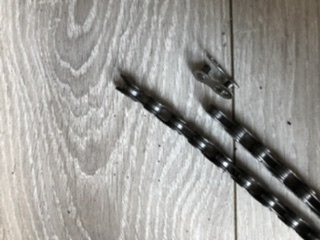

newcastle26 Napisano 30 Marca 2020 Autor Napisano 30 Marca 2020 Nowy łańcuch o tyle krótszy. Zakładać spokojnie?
Mod Team bogus Napisano 30 Marca 2020 Mod Team Napisano 30 Marca 2020 Policz ogniwa w obu. Możliwe, że stary jest rozciągnięty.
newcastle26 Napisano 30 Marca 2020 Autor Napisano 30 Marca 2020 Faktycznie jest rozciągnięte, ale jednak stary ma 2 ogniwa więcej
Mod Team bogus Napisano 30 Marca 2020 Mod Team Napisano 30 Marca 2020 Coś źle liczysz, bo powinien mieć 114.

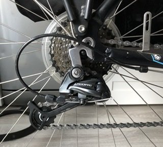

Mod Team bogus Napisano 30 Marca 2020 Mod Team Napisano 30 Marca 2020 To wszystko jest w porządku. Przymierz łańcuch, sprawdź na rowerze czy ma właściwą długość. Wiesz jak najprościej sprawdzić czy łańcuch jest odpowiedniej długości? Po założeniu na najmniejszą zębatkę korby i najmniejszą kasety wózek przerzutki powinien być lekko napięty. Jeśli tak będzie to wszystko jest dobrze. Możesz wrzucić zdjęcie napędu po założeniu tak łańcucha - możesz nie zapinać spinki, żeby jej potem nie rozpinać w razie konieczności skrócenia łańcucha.
newcastle26 Napisano 30 Marca 2020 Autor Napisano 30 Marca 2020 Wyglada to tak. Ale przerzutki rozregulowane całkowicie. I nie mogę spiąć łańcucha żeby je wyregulować. Wyglada to tak. Ale przerzutki rozregulowane całkowicie. I nie mogę spiąć łańcucha żeby je wyregulować.
