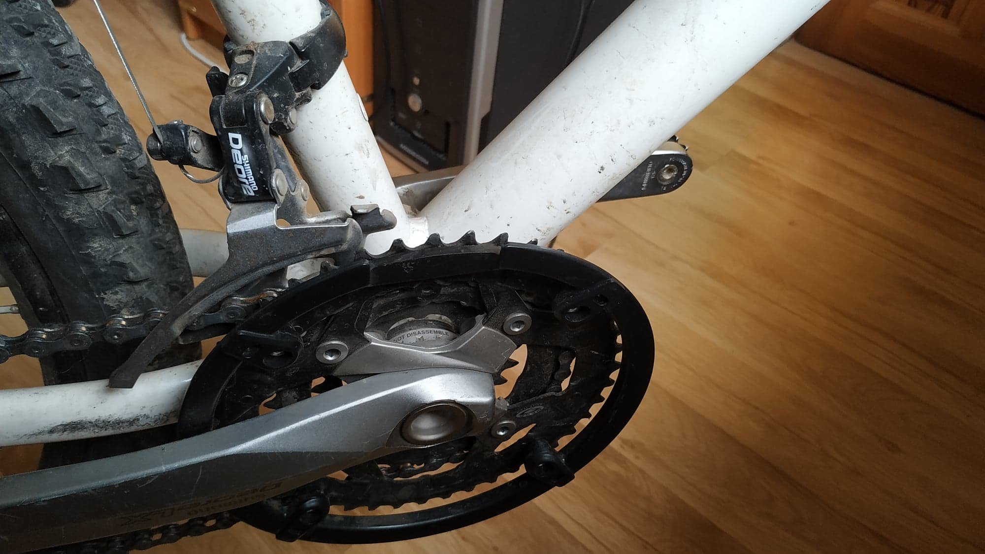

Wilkq Napisano 11 Marca 2020 Autor Napisano 11 Marca 2020 @SerQ mówisz o czymś takim? - https://www.sbike.pl/shimano-korba-shimano-alivio-fc-m4050-403022-170mm-o_l_6782.html Ponawiam pytanie o wymianę samych blatów - nie robi się tego? Znalazłem też zdjęcie na telefonie mojej obecnej (brudnej ;<) korby.
mrnobody Napisano 11 Marca 2020 Napisano 11 Marca 2020 pod alivio chyba samych blatów nie ma, a nawet jak są to w cenie nowej korby
SoloTM Napisano 11 Marca 2020 Napisano 11 Marca 2020 Sa blaty. Wcale nie drogie. Wymieniać trzeba gdy zużyte lub krzywe. A na zdjęciu wydaje mi się, że przerzutka przednia jest krzywo ustawiona. Nie równoległe do zębatek. Mogę się mylić. Z góry byłoby widać.
Mod Team bogus Napisano 11 Marca 2020 Mod Team Napisano 11 Marca 2020 Przy tanich korbach opłacalność wymiany zębatek jest bliska zeru. Lepiej kupić w takim przypadku nową korbę. Co do przerzutki też mam takie wrażenie, że jest krzywo, ewentualnie perspektywa zdjęcia przekłamuje.
KurczakNorris Napisano 11 Marca 2020 Napisano 11 Marca 2020 @Wilq, Ty już chyba masz korbę ze zintegrowaną osią, bo na zdjęciu wydaje się, że widzę zewnętrzne łożysko. Jeśli tak, to masz dobrą korbę i warto ją zostawić, kup tylko tarcze i to te, które są zużyte. Byleby to były tarcze klasy Alivio (wystarczy, jest cięższa, bo stalowa ale wytrzymalsza i tańsza) lub Deore (pod BCD 104 blat i środkowa). Naprawdę nie są drogie. Kasetę sobie kup jakąś HG4000 9s np. 11-34t i do tego łańcuch np. KMC X9 i śmigaj. Dobry napęd 3x9 jest dobry :). Do tego polecam dokup tarczę NarrowWide np. Ekfan 32T i czasem przerób sobie dla edukacji napęd na 1x9. Warto spróbować, 26" może nieprzyszłościowy rozmiar, ale nie umarł. @SerQ, z tymi nowymi korbami Alivio ze zintegrowaną osią trzeba uważać, bo mogą wymagać ramy boost i przedniej przerzutki pod boost.
