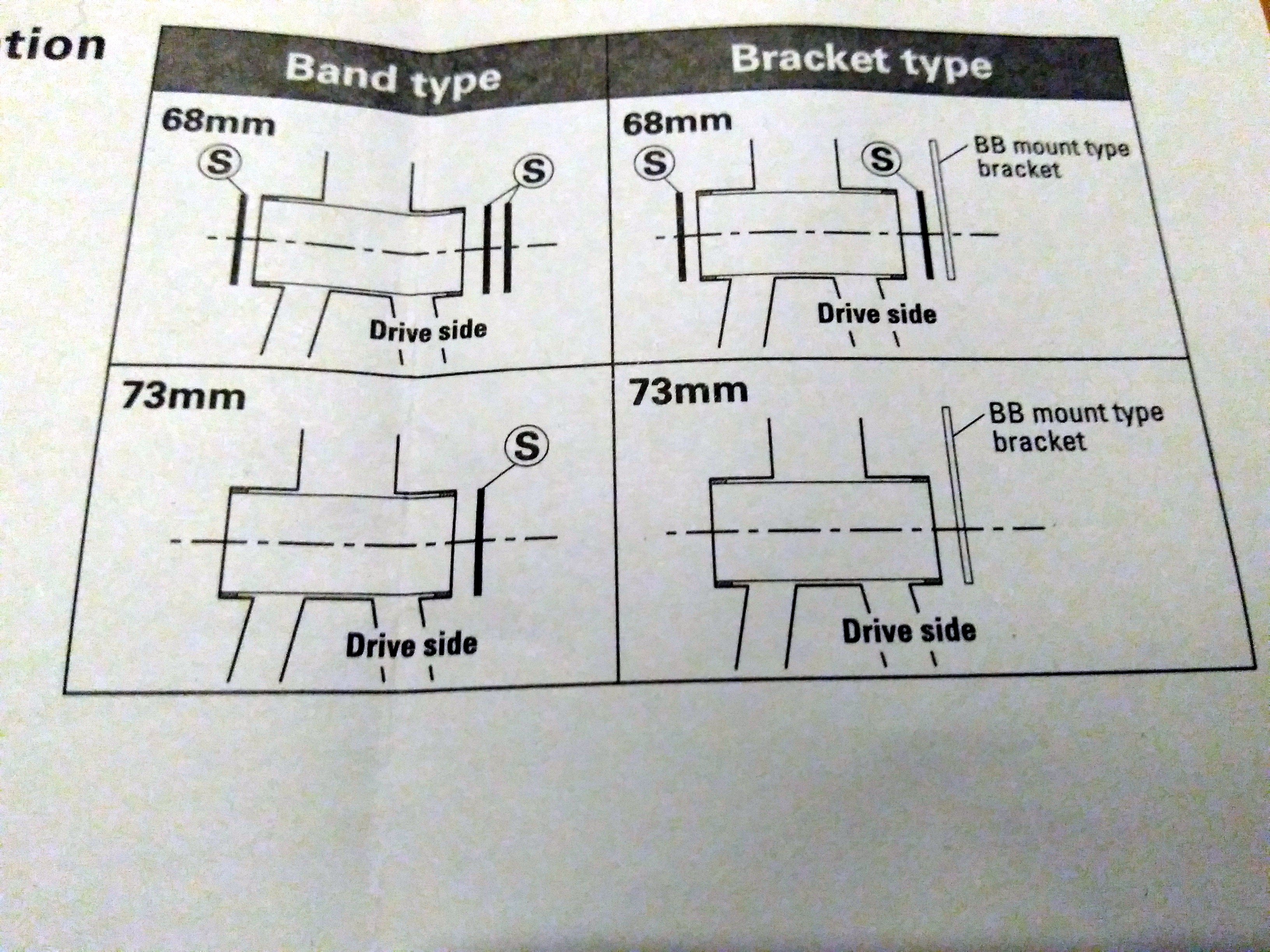

yarad Napisano 10 Marca 2020 Napisano 10 Marca 2020 Witam. Jako przypadkowy mechanik rowerowy proszę o pomoc w zrozumieniu instrukcji montażu nowej korby. Na początek chodzi o liczbę krążków dystansowych (S-spacer) w korbie Suntour Zeron (łożyska zewnętrzne). W załączeniu foto instrukcji - nie bardzo rozumiem o co chodzi w określeniach "Band type" oraz "Bracket type/BB mount type bracket". Podejrzewam niepewnie związek ze sposobem montażu przedniej przerzutki, ech. Mufa roweru 68 mm, przednia przerzutka na obejmę. Prosiłby o objaśnienie ile dystansów powinienem założyć - jeden czy dwa po stronie napędowej? Dziękuję za podpowiedzi
Mod Team sznib Napisano 10 Marca 2020 Mod Team Napisano 10 Marca 2020 Jak masz zwykłą przednią przerzutkę to dajesz 2 podkładki od strony napędowej i jedną z drugiej.
