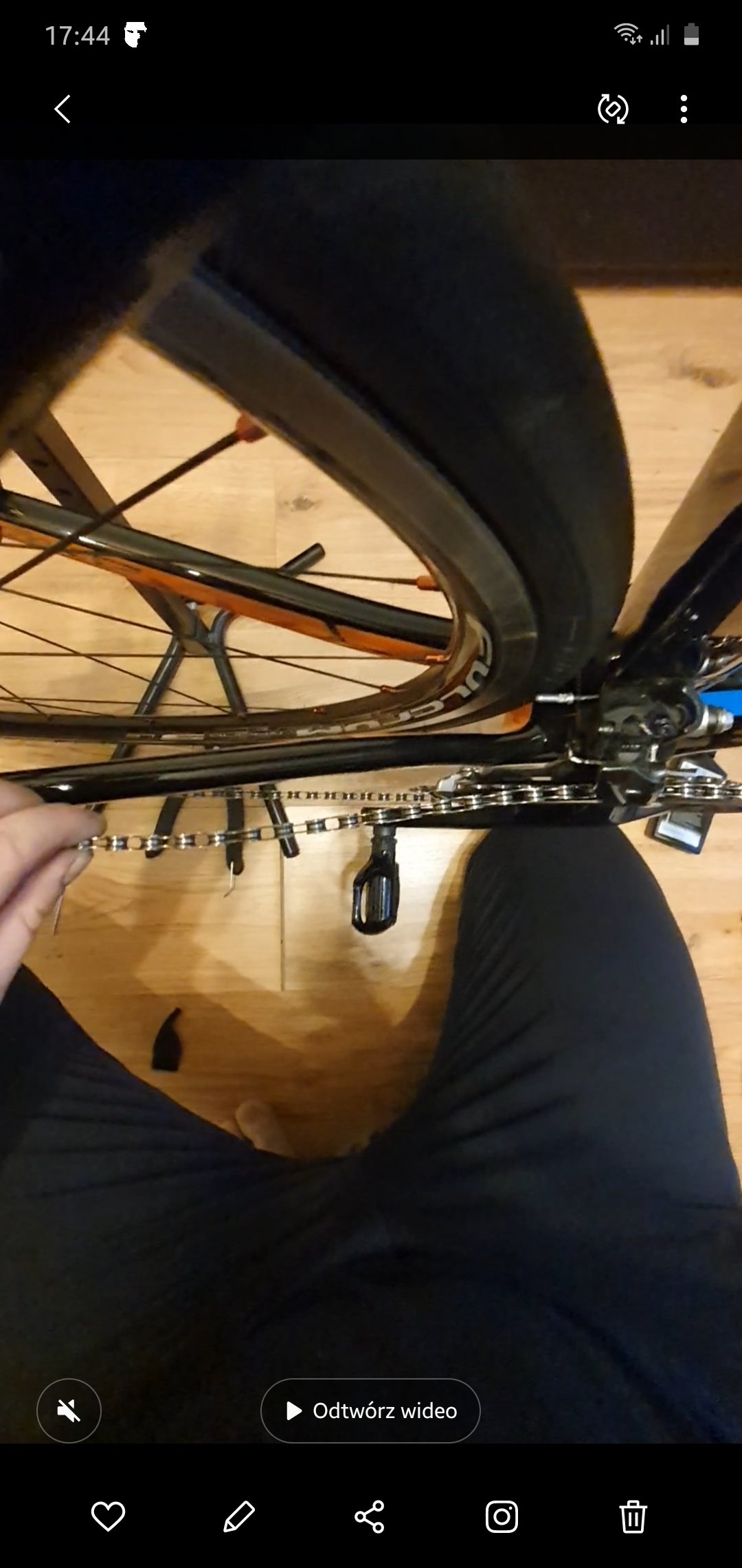

ClassyBike Napisano 6 Marca 2020 Napisano 6 Marca 2020 Witam, Panowie jeżeli chodzi o skretnosc lancucha powinien być duży luz? U mnie to wygląda tak. Bardzo sekretny jest lancuch.
SoloTM Napisano 6 Marca 2020 Napisano 6 Marca 2020 Łańcuch w miarę rozciągania robi się też mniej sztywny bocznie. Jak biegi przerzutka zmienia dobrze to się nie martw ( o ile nie szkoda kasety i koronek korby ). Natomiast pod koniec życia jest tak, że choć jeszcze nie przeskakuje to już gorzej biegi zmienia. ( zarówno z przodu jak i z tyłu )
ClassyBike Napisano 6 Marca 2020 Autor Napisano 6 Marca 2020 Na największym przełożeniu z tylu ewidentnie widać jak lancuch cały drga. Myślę, czy by nie zmniejszyć o dwa ogniwa jego długości. Wcześniej miałem kasete 32-11. Teraz mam 28-11. Ale długość mam taką samą. Tan lancuch ma około 2 tyś. km jazdy w domu. Nie jest rozciągnięty. Na mierniku jest OK.
wkg Napisano 6 Marca 2020 Napisano 6 Marca 2020 Jak wystarczy łańcucha na największa zębatkę to można zmniejszyć ale drga bo taka jest natura pracy łańcucha na najmniejszej koronce. Pod nogą to czuć.
SoloTM Napisano 6 Marca 2020 Napisano 6 Marca 2020 Zostaje jeszcze się upewnić czy śruba L jest właściwie wykręcona. Czy aby wykręcenie o ćwierć obrotu nie pomoże. L czy h, zawsze mi sie myla od 25 lat. w każdym razie ogranicznik najmniejszej koronki kasety.
ClassyBike Napisano 6 Marca 2020 Autor Napisano 6 Marca 2020 Okej. Dziękuję za odpowiedzi. Ale podsumowując: Czy według Was taka sprężystość lancucha jest OK?
Sobek82 Napisano 6 Marca 2020 Napisano 6 Marca 2020 Nowy łańcuch założyłem dzisiaj i ma tą samą sprężystość na boki co na twoim zdjęciu.
