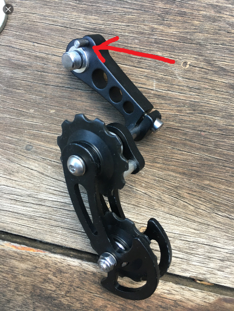

BMXdoPieca Napisano 8 Lutego 2020 Napisano 8 Lutego 2020 A zahaczyłeś takim bolcem o hak przerzutkę przy montażu? (Daje przykład na napinaczu ss bo innego zdjęcia nie mogę znaleźć ale zasada taka sama)
