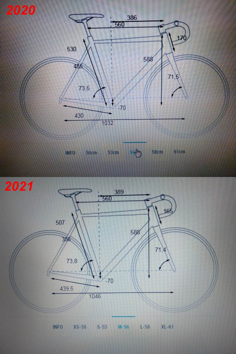

Strek Napisano 17 Kwietnia 2021 Napisano 17 Kwietnia 2021 Ceny poszybowały pewnie od ostatniego posta w górę ale odgrzeje temat załączając zestawienie geometrii Cube Nuroada Pro roczników 2020 i 2021 w rozmiarze ramy 56. Czy sądzicie że zmiany geometrii ramy jakie wprowadził producent poprawią właściwości tego modelu i tym samym zrekompensują w pewien sposób wyższą cenę ?
Mihau_ Napisano 17 Kwietnia 2021 Napisano 17 Kwietnia 2021 Ale jakie "właściwości" miałyby poprawić? Jeden chce bardziej agresywnie a drugi wycieczkowo Wydłużony tylny trójkąt bo pewnie opony w większym rozmiarze na wysokość się nie mieściły a poza tym różnice zupełnie nieistotne. W teorii minimalnie zwiększyła się baza kół więc rower byłby stabilniejszy ale tych kilku milimetrow nie da się wyczuć
