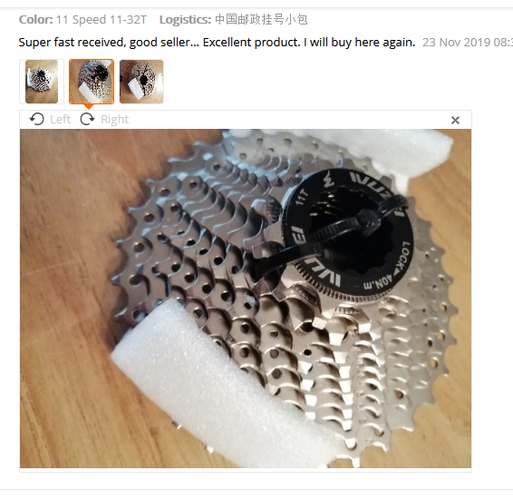

SoloTM Napisano 16 Grudnia 2019 Napisano 16 Grudnia 2019 https://pl.aliexpress.com/item/33057674194.html?spm=a2g0o.detail.1000014.7.442c4f9fsUu0XZ&gps-id=pcDetailBottomMoreOtherSeller&scm=1007.13338.142407.0&scm_id=1007.13338.142407.0&scm-url=1007.13338.142407.0&pvid=bcb139d9-e5b7-4b15-bc14-c60326804764 79,33 pln 11sp. ( 11-32 z 15 z )
radko10 Napisano 16 Grudnia 2019 Napisano 16 Grudnia 2019 Czy te kasety są kompletnie rozkrencalne? Tzn czy można wymienić każdą zębatkę pojedyńczo?
SoloTM Napisano 16 Grudnia 2019 Napisano 16 Grudnia 2019 Myślę, że tylko 2 najmniejsze, reszta znitowana jak tańsze shimano
radko10 Napisano 16 Grudnia 2019 Napisano 16 Grudnia 2019 Tzn jeszcze ich nie kupowałeś? Na jednym zdjęciu widać śrubki torx.
SoloTM Napisano 16 Grudnia 2019 Napisano 16 Grudnia 2019 Nie kupowałem, ale następną kupię ( akurat mam 9 sp ) i w black friday, 11-32 9 sp była za 35 pln. ( teraz 41-44 pln ) z dostawą Alixpress Standard Shipping ( rejestrowana, kurier poczty - pocztex48, szybko idzie ) /edit A roznitowac pewnie się da ( jak nitowane shimano ) ale to już rzeźba, choć wykonalna i wtedy można wymieniac koronki.

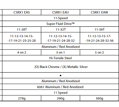

lukwycz Napisano 16 Grudnia 2019 Autor Napisano 16 Grudnia 2019 Wszystko fajnie, ale nie dla mnie, bo nie ma pająka, z którego można by było zebrać 1,8 mm materiału, żeby wsunąć kasetę na bębenek MTB.
SoloTM Napisano 16 Grudnia 2019 Napisano 16 Grudnia 2019 Godzinę temu, SoloTM napisał: https://allegro.pl/oferta/sunrace-kaseta-road-csrx1-11rz-srebrna-11-32-7736903435 Ta ma http://www.sunrace.com/files/catalog/files/485/Specifications - Cassettes Road 11-Speed.pdf
lukwycz Napisano 16 Grudnia 2019 Autor Napisano 16 Grudnia 2019 O, i to jest chyba rozwiązanie, chociaż nie ma wymiennych koronek (przynajmniej nie widziałem, żeby Sunrace je sprzedawał...), ale rozpiętość już jest spoko i ma zakres 11-15 bez "dziur", o co mi chodziło.
