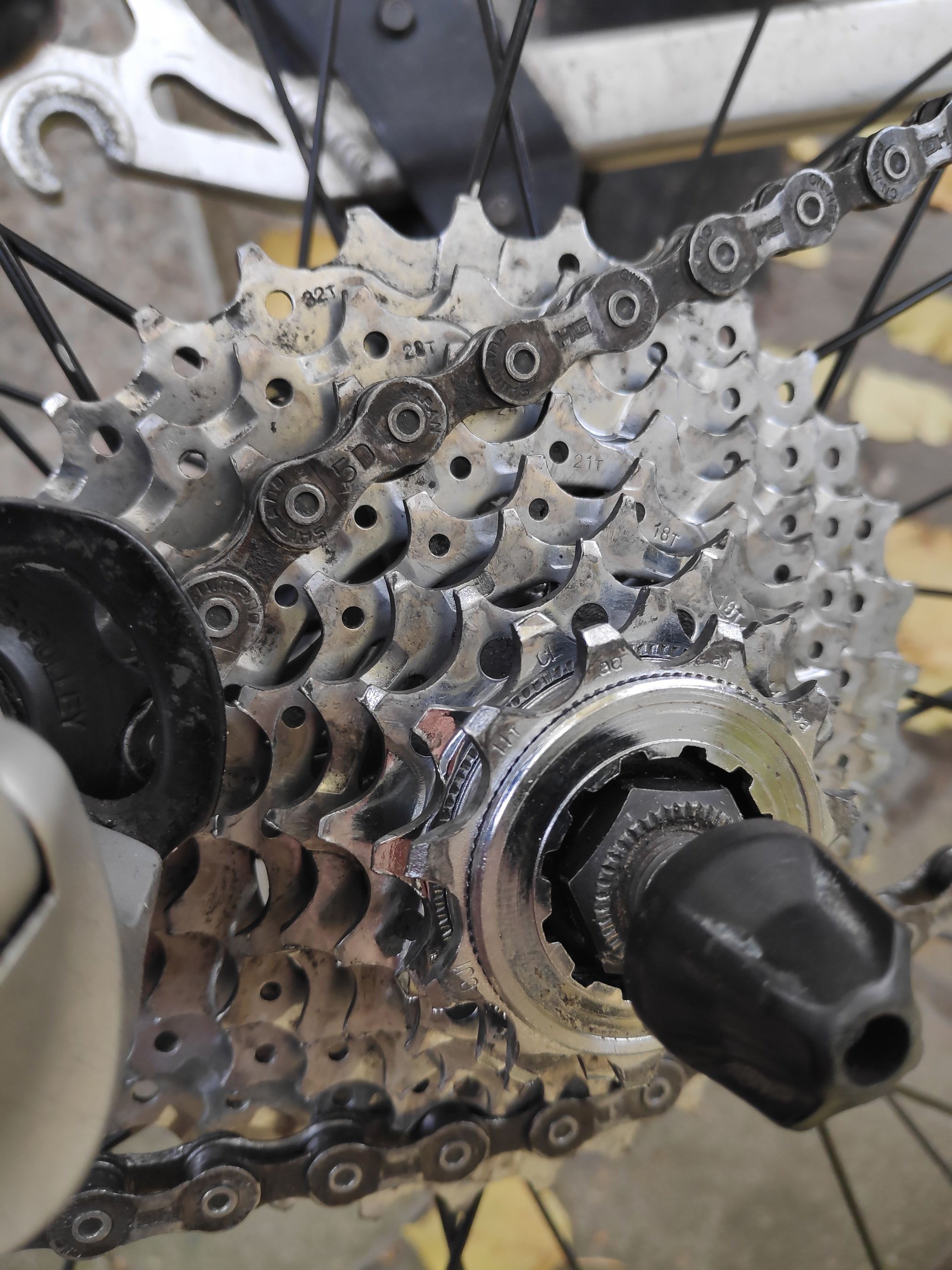

mdmath Napisano 17 Października 2019 Napisano 17 Października 2019 Pytanie do kolegów i koleżanek z większym doświadczeniem, czy kaseta przyjmie nowy łańcuch? Pozdrawiam...
Punkxtr Napisano 17 Października 2019 Napisano 17 Października 2019 Absolutnie nie, kaseta jest do wymiany.
mdmath Napisano 17 Października 2019 Autor Napisano 17 Października 2019 Dzięki za szybką odpowiedź @Punkxtr. A czy możesz mi powiedzieć jak i po czym, poznać że kaseta czy zębatka korby jest już do wymiany? Mam jeszcze jedno pytanie... Znalazłem takie ogłoszenie. https://www.olx.pl/oferta/kaseta-shimano-hg300-9rzedow-lancuch-kmc-CID767-IDBDrCL.html Czy ta kaseta z tym łańcuchem pochodzi trochę? Ewentualnie czy ta kaseta przyjmie nowy łańcuch?
Punkxtr Napisano 17 Października 2019 Napisano 17 Października 2019 Zużyte zęby poznasz po tym, że stają się ostre, tracą swój pierwotny kształt, mają zadziory. Porównaj odległość między końcami zębów na dolnych i górnych trybach z 3, 4 i 5 (licząc od dołu). Oczywiście nie każde zużycie to kaseta do wyrzucenia. Im więcej ich zajeździsz, tym szybciej nauczysz się rozpoznawać kiedy nowy łańcuch przestaje współpracować. Kaseta z linku ma kiepskie zdjęcia, nie widać dobrze stanu. Mam wątpliwości względem 5 i ew. 6 zębatki od dołu, ale ciężko ocenić.
