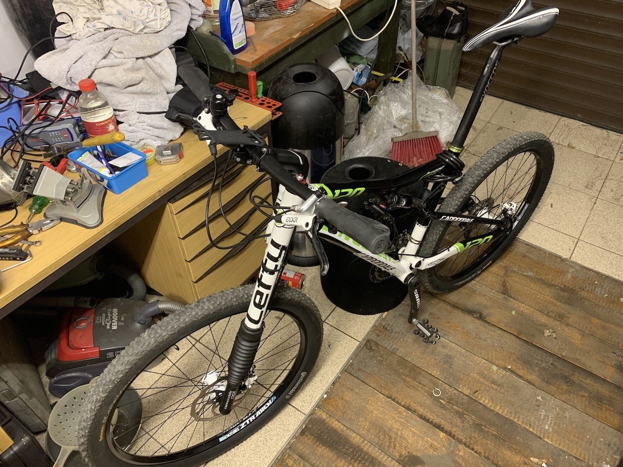

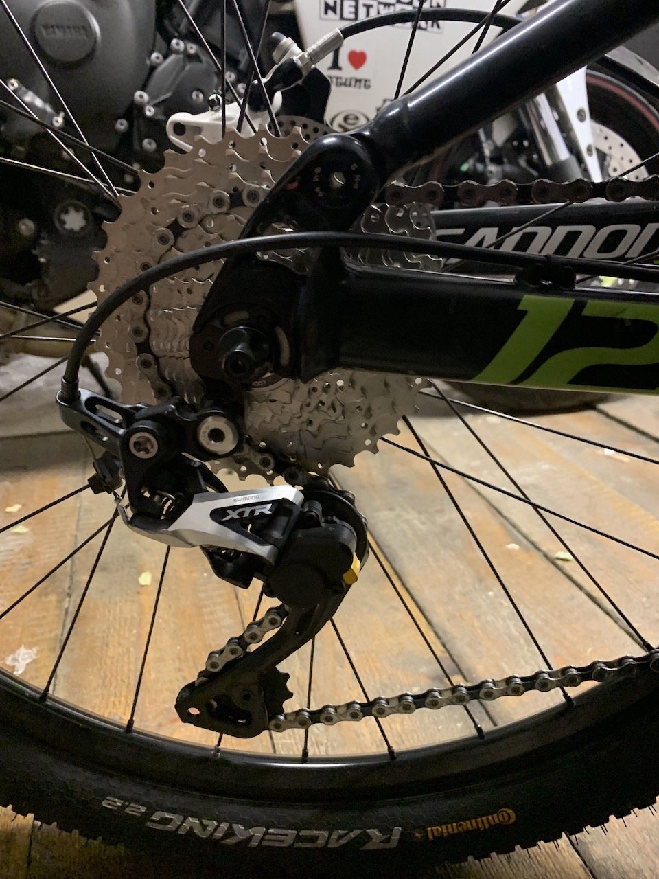

sebooll123 Napisano 7 Września 2019 Napisano 7 Września 2019 witam pedałujący koledzy. mam do wymiany praktycznie cały napęd w moim rowerze canondale rz one twenty xtr. xtr kaseta z tyłu i dwie tarcze z przodu 22 i 33. naszła mnie myśl na odświeżenie tego napędu. szukałem sporo na internecie i mam kilka pytań do was. Co do zmiany przodu na jedną tarcz pod sram s2210 już znalazłem odpowiedzi co do tyłu mam problem. nie mogę znaleźć bębenka pod moją piastę Sun Ringle Dirty Flea, znalazłem całą piastę ale nie o to mi chodzi. dalej nie wiem czy kupować coś używanego a może znaleźć coś nowego budżetowego też nie interesują mnie podzespoły przewyższające wartość mojego roweru . z góry dziękuję/ https://pl.aliexpress.com/item/32959858218.html?spm=a2g0o.productlist.0.0.35a81922zxpGr6&algo_pvid=1dc50b1a-84f3-4668-8be6-6086fdb6e9eb&algo_expid=1dc50b1a-84f3-4668-8be6-6086fdb6e9eb-0&btsid=f34d6d50-b123-4814-9f6d-4e383c21ebba&ws_ab_test=searchweb0_0,searchweb201602_1,searchweb201603_53
some1 Napisano 7 Września 2019 Napisano 7 Września 2019 Odnośnie zębatki z przodu, popatrz jeszcze tutaj, może coś Ci dobiorą: https://banless.pl/ Jeśli nie chcesz zmieniać bębenka z tyłu, to zostają do wyboru kasety 11-50, do wyboru SRAM SX/NX Eagle, Sunrace, Garbaruk itp. Do tego przerzutka, manetka i łańcuch wedle uznania, w teorii wszystko jest ze sobą kompatybilne. W praktyce jak założyłem manetkę Shimano XT do SRAM NX to trochę spadła mi kultura pracy przerzutki, ale może to tylko takie moje szczęście.
sebooll123 Napisano 7 Września 2019 Autor Napisano 7 Września 2019 słyszałem że zmian bębenka z tyłu pomoże mi dobrać lepsze, lżejsze zestawy kaset. problem polega na tym że chyba muszę to najpierw rozkręcić całkowicie że by zobaczyć jak to wygląda ponieważ po wpisaniu nazwy bębna nic mi to nie mówi i jakiego owego bębna mam szukać
some1 Napisano 7 Września 2019 Napisano 7 Września 2019 Nie tyle lżejszych (choć też, przy okazji), ale bez zmiany bębenka nie założysz kasety z najmniejszą koronką 10T. To jest 26"? Na miękkich przełożeniach wózek przerzutki będzie dość blisko ziemi.
sebooll123 Napisano 8 Października 2019 Autor Napisano 8 Października 2019 tak to 26 cali,.nawet myślałem o zmianę kół na 27,5 leczy tylko da radę włożyć z przodu. na tył pozostaje mi dać mięsistą oponę 2,30. kupiłem ten rower okazyjnie przy zakupie ale jak to w życiu nikt nie płakał jak sprzedawał. pozostałem przy oryginale wymianie kasety tx łańcuch i dwa blaty z przodu. za rok lub dwa planuję kupić coś na 29 calach
woojj Napisano 9 Października 2019 Napisano 9 Października 2019 W dniu 7.09.2019 o 10:49, sebooll123 napisał: słyszałem że zmian bębenka z tyłu pomoże mi dobrać lepsze, lżejsze zestawy kaset. Raczej droższych, znacznie. Pozostał bym przy kasetach od 11. Sprawdź na jakich przełożeniach jeździsz i dobierz napęd pod swoje preferencje https://www.gear-calculator.com/. Ja bym stawiał na 36 i kasetę 11-40 (taką powinien obsłużyć obecny xtr) Przy kole 26 powinno być dobrze (wystarczająco miękko) Jak nie to zmień przerzutkę z tyłu na coś z serii 11rz od shimano (7/8/90000) wtedy będziesz miał możliwość zakładania kaset 11-46. Zostaw manetkę i kup kasetę 10rz od sunrace. Będziesz miał w miarę tanio pochytane i zobaczysz jak to jest z napędami 1xx.
