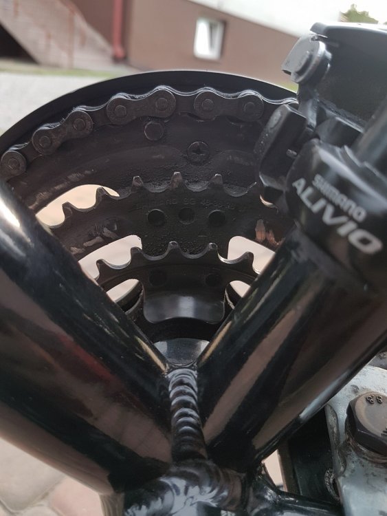

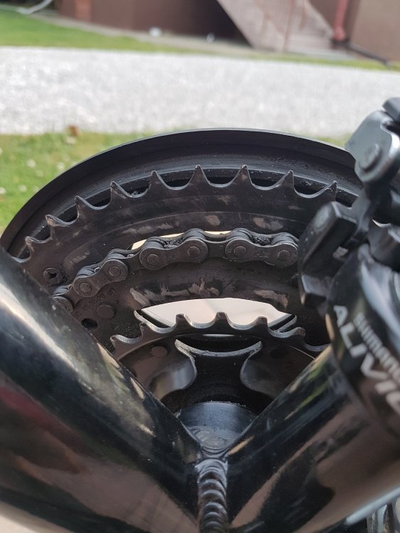

Pytanie, które chciałbym zadać brzmi następująco: czy biorąc pod uwagę wiek, przebieg i osprzęt jest sens większych inwestycji w ten rower, tj. warto byłoby wymienić korbę np na SHIMANO Alivio FC-T4010 175mm 44/32/22? Jaki ewentualnie suport do tej korby dobrać?
Dodam, że obecny stan zębatek  nr 1 i 2 na korbie jest dosyć dobry, natomiast nr 3 bardzo zły. Z tym, że to wina zbyt siłowej jazdy na początku obcowania z rowerem. Obecnie zgłębiłem temat kadencji i jeżdżę tylko na zębatce nr 2 z kadencją około 80, dobierając do tego przełożenie z tyłu.
Za wymianą przemawia na pewno fakt, że obecnie z suportu potrafi co jakiś czas "strzelić", no i to zużycie zębatek.
Z tym, że korba którą wpisałem jest pod 9-rzędowy napęd. Czy biorąc pod uwagę osprzęt 8-rzędowy, który posiadam nie będzie problemu z użyciem tej korby, albo jakiejś innej przystosowanej do 9-rzędowego napędu?
20180810_175131.thumb.jpg.e7022beed5124f20180810_174946.thumb.jpg.ada36ac3cbde80
Czemu uważasz że stan zębów jest zły? Zdjęcie wcale na to nie wskazuje... Jeśli używasz blatu sporadycznie obecnie to wymiana tym bardziej jest sztuką dla sztuki. Jak suport padł go wymień i tyle.
