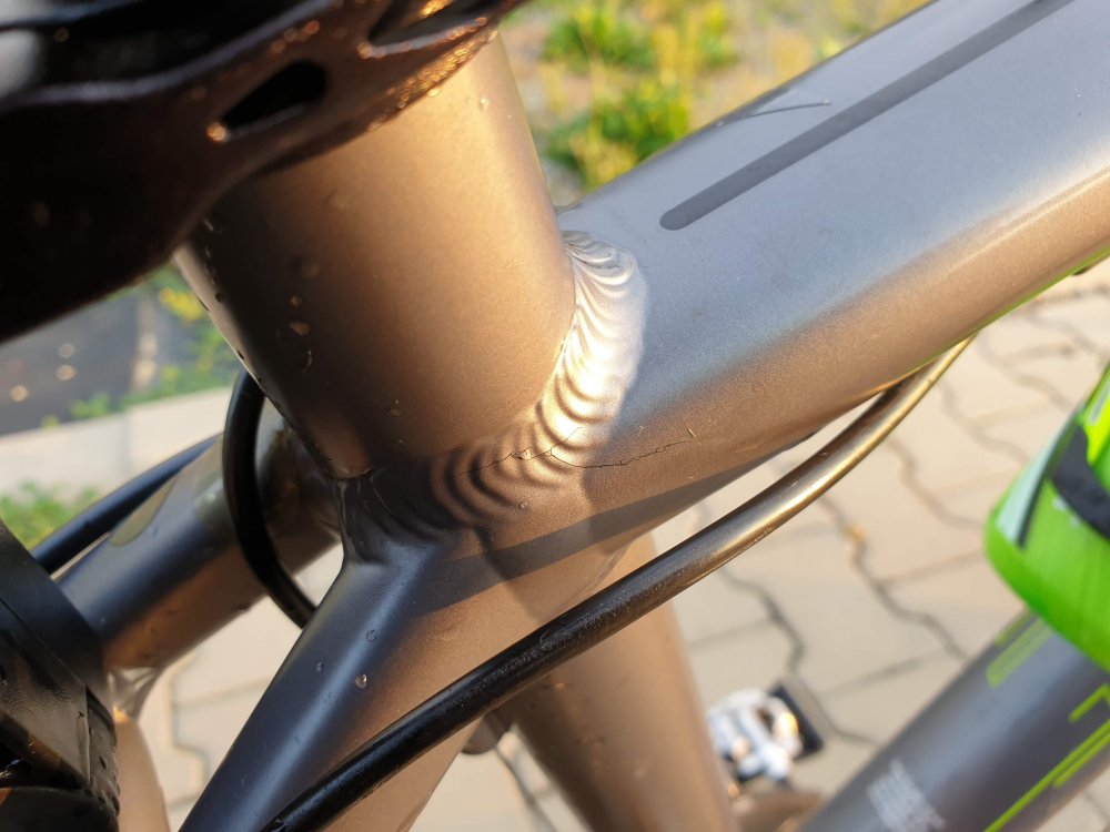

Jeremiach Napisano 25 Sierpnia 2019 Napisano 25 Sierpnia 2019 Witam Niestety do szło u mnie w rowerze do pęknięcia ramy na spawie rury podsiodłowej i częściowo górna rura. Pytanie czy jest to do pospawania? Czy macie namiar na kogoś kto mógł by to ocenić/wycenić na terenie śląska i małopolski? Czy ewentualnie gwarancja obejmuje takie pęknięcie?
Quell Napisano 25 Sierpnia 2019 Napisano 25 Sierpnia 2019 Pospawać to i się pospawa,tylko wcześniej czy później i tak się rozsypie,raz wredne miejsce,dwa spawanie powtórne alu to już nie jest to. Teraz, Jeremiach napisał: Czy ewentualnie gwarancja obejmuje takie pęknięcie? Zapytać w sklepie możesz,pewnie i tak będą próbowali odrzucić,ale próbować nie zaszkodzi.
Gość Napisano 25 Sierpnia 2019 Napisano 25 Sierpnia 2019 Perfidnie, z dwóch stron, ja bym kierował się w stronę śmietnika. Tak zapytam, sztyca wsunięta odpowiednio głęboko?
Jeremiach Napisano 25 Sierpnia 2019 Autor Napisano 25 Sierpnia 2019 Teraz, skom25 napisał: Tak zapytam, sztyca wsunięta odpowiednio głęboko? Tak sztyca prawidłowo. Tak samo przez 3 lata
Gość Napisano 25 Sierpnia 2019 Napisano 25 Sierpnia 2019 No cóż, to jak to się mówi, złośliwość rzeczy martwych. PS: Nie wiem co to za model roweru, ale za poprowadzenie pancerza przedniej przerzutki, to należy się jakaś nagroda
Jeremiach Napisano 25 Sierpnia 2019 Autor Napisano 25 Sierpnia 2019 Kupowałem go chyba w 2015 w przecenie. Musze poszukać dokumentów i sprawdzić na ile jest gwarancja na rame.
Sansei6 Napisano 25 Sierpnia 2019 Napisano 25 Sierpnia 2019 Póki co patrzę tylko z telefonu, ale nie jest to pęknięcia powłoki lakierniczej tylko ramy? Tak tylko pytań, czy jesteś pewien, bo ja nie byłbym, ale może to przez oglądanie fot na komórce.
Galvatron Napisano 27 Sierpnia 2019 Napisano 27 Sierpnia 2019 Spawanie ram niewiele daje, bo za jakiś czas rama może pęknąć tuż obok:
KNKS Napisano 27 Sierpnia 2019 Napisano 27 Sierpnia 2019 Jest taki mistrz w Katowicach, który spawa wszystko. Niemniej jednak nie wiej czy warto się w to bawić. Poza kwestią trwałości i bezpieczeństwa dojdzie kwestia kosztów. Za spawanie trzeba będzie położyć parę groszy, a do tego dojdzie koszt lakierowania. Chyba lepiej zainwestować w nową ramę. Jak chcesz kontakt do spawacza, pisz na priv.
