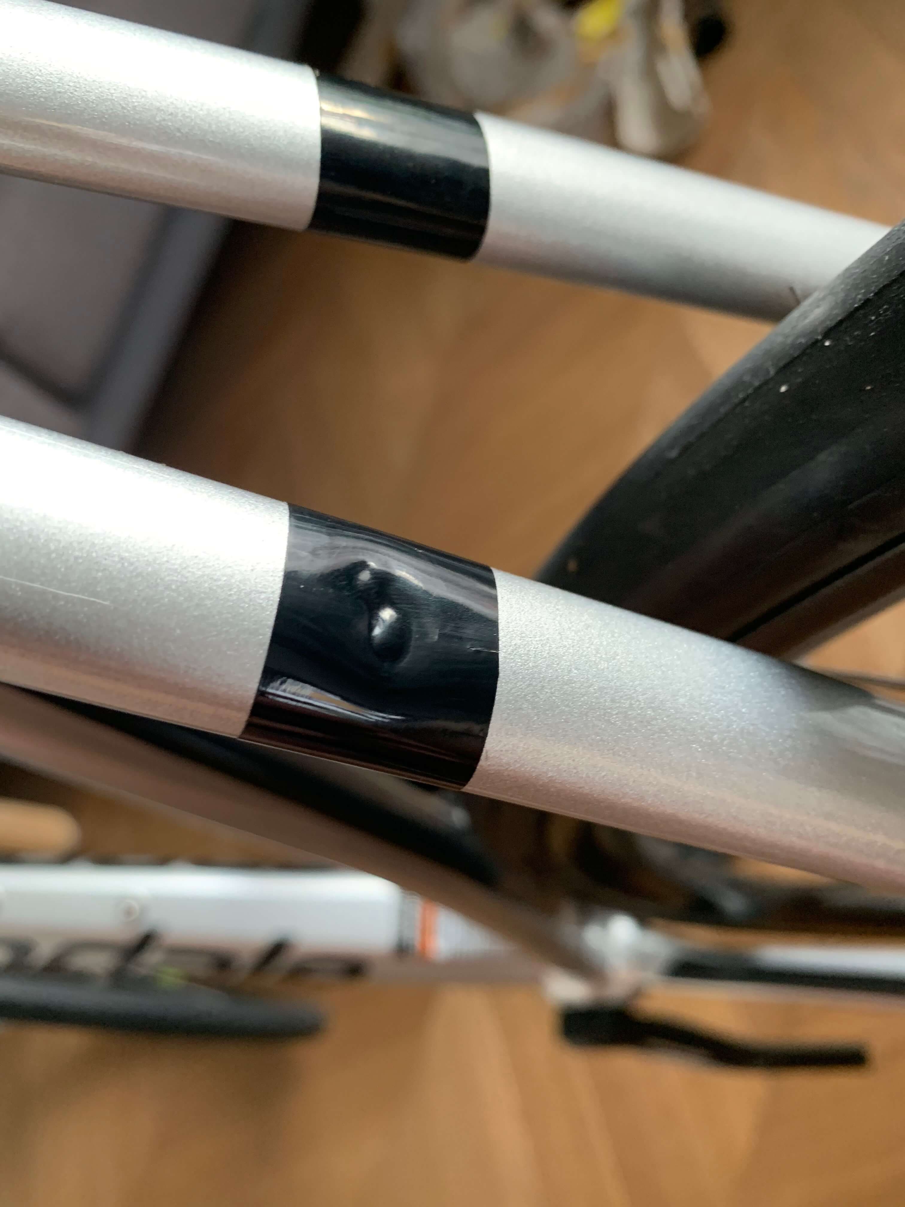

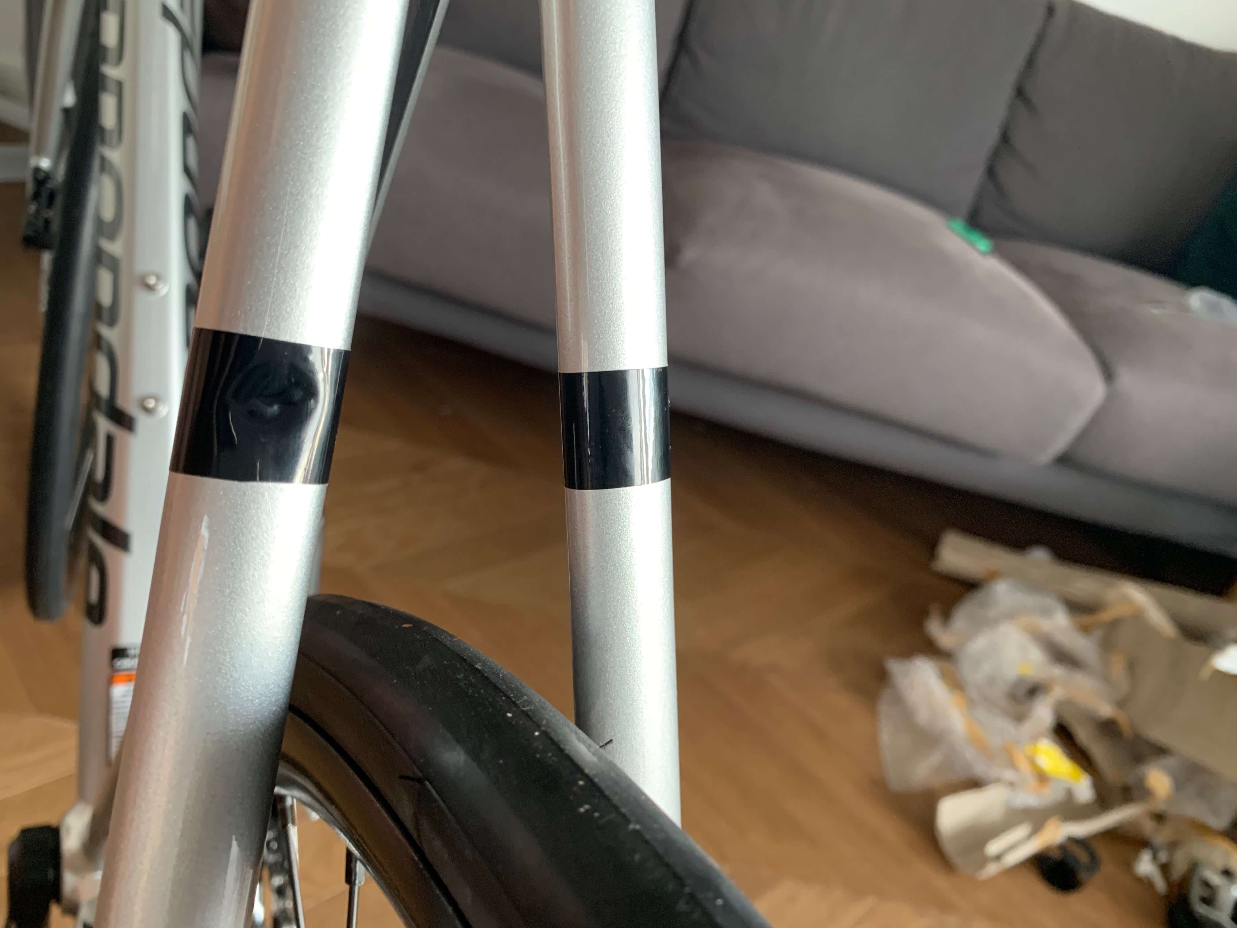

manaj Napisano 20 Sierpnia 2019 Napisano 20 Sierpnia 2019 Cześć i czołem. Dziś odebrałem swój długo wyczekany rower jakim jest caad12 na 105 i discach. Niestety firma, która sprzedała mi towar chyba wzięła mnie za kompletnego idiotę, gdyż w bardzo nieestetyczny spróbowała zakryć pewną wadę na ramie i chyba liczyła iż się tego nie dopatrzę. Na lewym ramieniu tylnego trójkąta znajduję się wgniotka (patrz załączane zdjęcia), sprzedawca zalepił je taśmą izolacyjną tworząc nowy wzór malowania na tej pięknej ramie. Z racji iż jest to mój pierwszy prawdziwy rower i dodatkowo jestem kompletnym laikiem w kwestii materiałoznawstwa, mam pytanie. Czy taka wgniotka może powodować w najbliższej przyszłości pęknięcia czy odginanie się trójkąta? Walczyć o jakąś rekompensatę finansową czy może lepiej oddać rower do sprzedawcy i szukać kolejnych promocji na ten model ?

Gość Napisano 21 Sierpnia 2019 Napisano 21 Sierpnia 2019 Ale lipa, jak raz to dość ważne miejsce jesli chodzi o sztywnosc roweru. Conieco poprawia fakt, ze sa tam tarcze, ale i tak nie chciałbym tej ramy za żadne pieniadze, no chyba że do jakiegos mieszczucha W mojej ramie na 2017 rok byla wprowadzona np dodatkowa poprzeczka miedzy dokladnie takimi samymi ramionami tylnego trojkata... i opis jasno pokazuje po co to zrobiono... a w tym Cadzie nie dosc ze poprzeczki nie ma to widelec jest wgnieciony. Nie ma opcji ze to bedzie tak szytwne jak mialo byc.
nossy Napisano 21 Sierpnia 2019 Napisano 21 Sierpnia 2019 domagaj się zwrotu pieniędzy albo wymiany roweru lub ramy na nowy/nową. Dostałeś produkt niepełnowartościowy, uszkodzony, niezgodny z zamówieniem i jako firma masz pełne prawo dochodzić również swoich praw. Jak odmówią to nie używaj roweru (na wszelki wypadek), wyślij wezwanie za potwierdzeniem odbioru, jak nie podziała to sąd. Jeśli kupowałeś w sklepie to aż nie chcę mi się wierzyć, że ktoś mógł być takim totalnym de..m, imbecylem żeby odwalić taką manianę i w tak dziecinny sposób próbować to maskować. A co do kwestii materiałowych- to nikt Tobie nie powie jak to wpłynie na tylny trójkąt. Na pewno zmieniła się sztywność i zakres pracy tej rurki widelca. Jest ryzyko pęknięcia na najbardziej ostrych krawędziach zagniecenia. Jeśli poza wgniotką jest uszkodzony lakier to na pewno została przerwana bariera antykorozyjna. Oczywiście aluminium koroduje/ utlenia się bardzo powoli więc to problem marginalny, ale kupiłeś nowy rower, a nie używany z wadą ramy.

rambolbambol Napisano 12 Września 2019 Napisano 12 Września 2019 Poprosiłem, żeby zdjęli taśmę klejącą i zrobili fotkę tego uszkodzenia na gołej ramie. Mi to wygląda, jakby ktoś chciał bagażik montować na wycieniowanych rurkach i zrobił dziurę.
Gość Napisano 12 Września 2019 Napisano 12 Września 2019 8 minut temu, rambolbambol napisał: Mi to wygląda, jakby ktoś chciał bagażik montować na wycieniowanych rurkach i zrobił dziurę Hehe, myslisz ze ktos do Caada cchial bagaznik ? Ale jest teraz w opisie UWAGA! Rower jest nowy, posiada delikatne wgniecenie na trójkącie podsiodłowym
