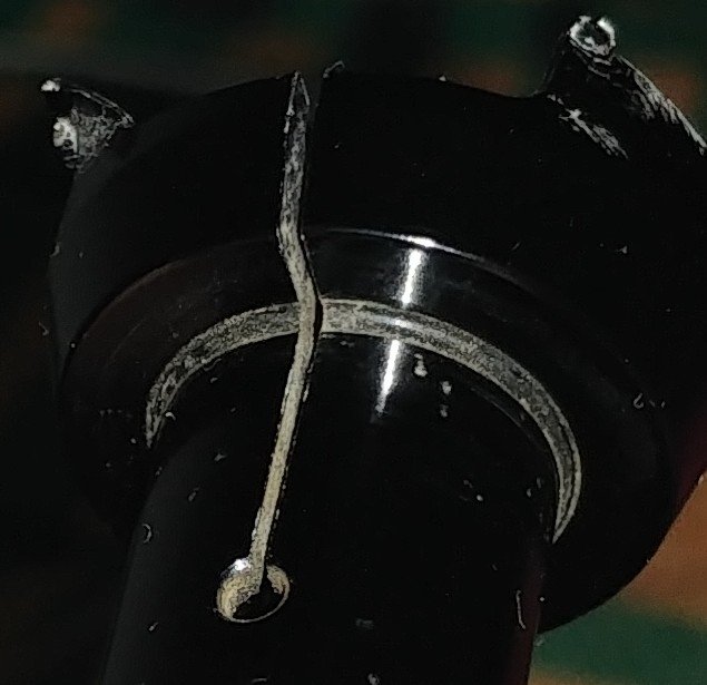

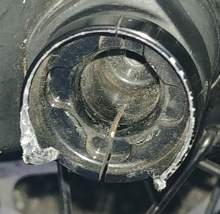

thepanone Napisano 16 Sierpnia 2019 Napisano 16 Sierpnia 2019 Na zjeździe urwał się lub odkręcił (nie wiem jaka to była konstrukcja) zacisk osi o nazwie "15x100mm Maxle Lite thru-axle", chyba coś takiego https://m.bikester.pl/rockshox-maxle-lite-xc-szybkozamykacz-i-osie-wtykowe-15x100mm-czarny-761963.html?_cid=21_1_-1_9_27_761963_{creative}_{ifpla:pla}&ef_id=CjwKCAjwqNnqBRATEiwAkHm2BJDk6iVQ6ROBEr9_cYYzm5NmLzT0DcuMAYgVwdrgQhX6ZuweMvWb7xoCaqMQAvD_BwE&ev_chn=shop&gclid=CjwKCAjwqNnqBRATEiwAkHm2BJDk6iVQ6ROBEr9_cYYzm5NmLzT0DcuMAYgVwdrgQhX6ZuweMvWb7xoCaqMQAvD_BwE i teraz wygląda to tak jak w załączonym zdjęciu. Pytanie jak ściągnąć koło bez tego elementu i czy muszę teraz kupić nową oś czy wystarczy sam zacisk.
Garlock Napisano 16 Sierpnia 2019 Napisano 16 Sierpnia 2019 Proponuję wykrętakiem Powinien mieć taki rozmiar, żeby wszedł w oś Teraz, thepanone napisał: czy muszę teraz kupić nową oś czy wystarczy sam zacisk Raczej całą oś.
slavi Napisano 16 Sierpnia 2019 Napisano 16 Sierpnia 2019 Ten alu pierścień trzeba odkręcić. Trudność czym to złapać żeby nie zniszczyć bardziej.

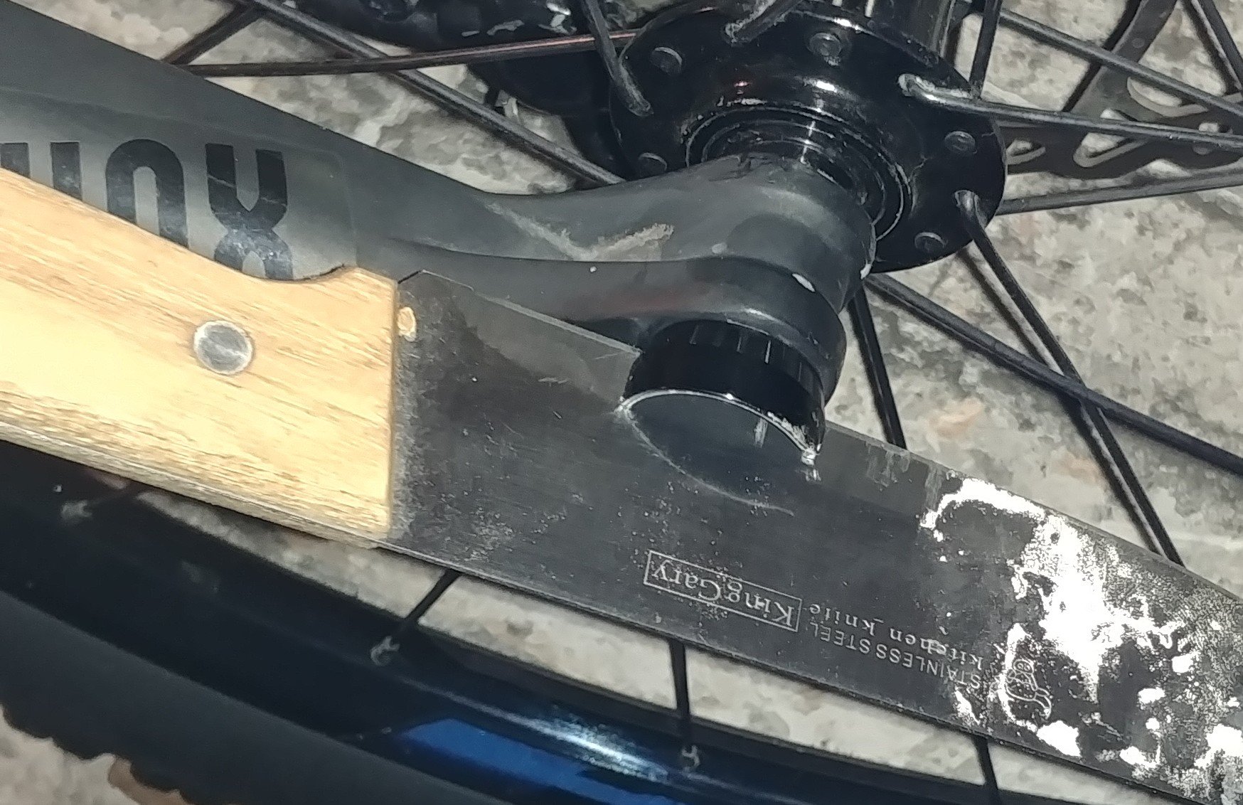

thepanone Napisano 16 Sierpnia 2019 Autor Napisano 16 Sierpnia 2019 Okazało się, że ten czarny okrągły element ma wciecia i wystarczy tam włożyć nóż. Teraz pytanie czy bezpieczna jest jazda bez zgubionego elementu, w sensie czy zadaniem śruby zacisku nie było rozpychanie ośki. Ps jakby to wyglądało gdybym jeździł z tym nożem?
Quell Napisano 16 Sierpnia 2019 Napisano 16 Sierpnia 2019 56 minut temu, thepanone napisał: okrągły element ma wciecia i wystarczy tam włożyć nóż. Teraz pytanie czy bezpieczna jest jazda bez zgubionego elementu, w sensie czy zadaniem śruby zacisku nie było rozpychanie ośki Te wcięcia mają właśnie się rozchodzić, i robić dodatkowy klin przy blokadzie ramieniem. Większość sztywnych osiek,takiego systemu nie ma,i jakoś działają bez problemu. Jeżeli łatwo odkręciłeś nożem ośkę,znaczy była słabo przykręcona. 59 minut temu, thepanone napisał: Ps jakby to wyglądało gdybym jeździł z tym nożem Właśnie w tym problem,kij z osią,ale jak będzie za słabe dokręcenie,i będzie się luzować,może uszkadzać gwint w ramie. Nie wiem czy na drugim kole też masz taką oś,na ramieniu wystaje główka śruby imbusowej,od czasu do czasu,to się sprawdza/dokręca.

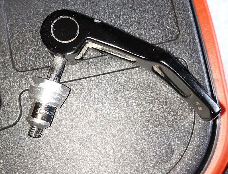

thepanone Napisano 18 Sierpnia 2019 Autor Napisano 18 Sierpnia 2019 Użytkownik tego forum oferuje mi zacisk do tej osi w dobrej cenie, ale najpierw, jak pisze, musiałbym wykręcić pozostały w osi element zacisku czyli "oskę zacisku". Nie kumam za bardzo i tak naprawdę dalej nie wiem co ja zgubiłem. Czyli mam wykręcić ten zajechany na zdjęciu element, tak? (Nie ogarniam bo na moje oko to jest integralna część sztywnej osi)
Quell Napisano 18 Sierpnia 2019 Napisano 18 Sierpnia 2019 Ja też nie wiem,bo poza tym co zgubiłeś,w tej ośce tam już nic nie ma,to tylko gwintowana tuleja,być może z stalowym insertem,ale chyba nie. Zgubiłeś te elementy:
thepanone Napisano 20 Sierpnia 2019 Autor Napisano 20 Sierpnia 2019 Coś mnie w konia robicie ludzie. Dam głowę że u mnie ten zajechany pierścień jest integralną częścią sztywnej osi, nie ma co tu odkręcać Więc teraz nie wiem, czy ta teoria o kulkach i sprężynkach jest prawdziwa. Czy zacisk jest mi potrzebny. I jaki zacisk.
Quell Napisano 20 Sierpnia 2019 Napisano 20 Sierpnia 2019 Przecież pierścień to całość,nikt ci tego nie kazał odkręcać. Teraz, thepanone napisał: czy ta teoria o kulkach i sprężynkach jest prawdziwa A na moim foto co to jest ? Ufo ?
thepanone Napisano 20 Sierpnia 2019 Autor Napisano 20 Sierpnia 2019 Przepraszam, faktycznie, odkręcać pierścień kazał mi użytkownik w prywatnej romowie. Ale też na Twoim zdjęciu ten srebrny element wyglądał mi jak "pierścień"
Quell Napisano 20 Sierpnia 2019 Napisano 20 Sierpnia 2019 Srebrny z foto wchodzi w ten zajechany w osi. Poniżej jest element sprężynujący i kulki,rozpycha koniec osi i blokuje po dokręceniu.
