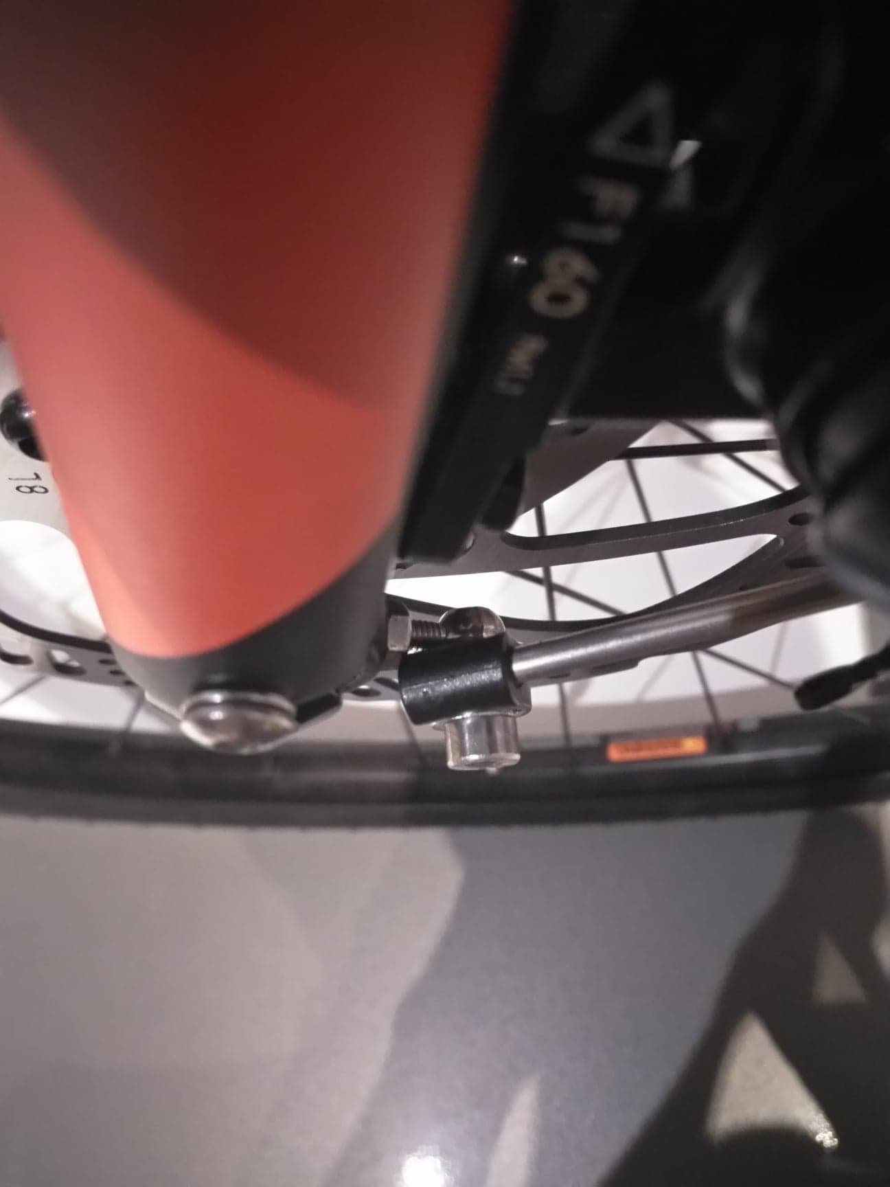

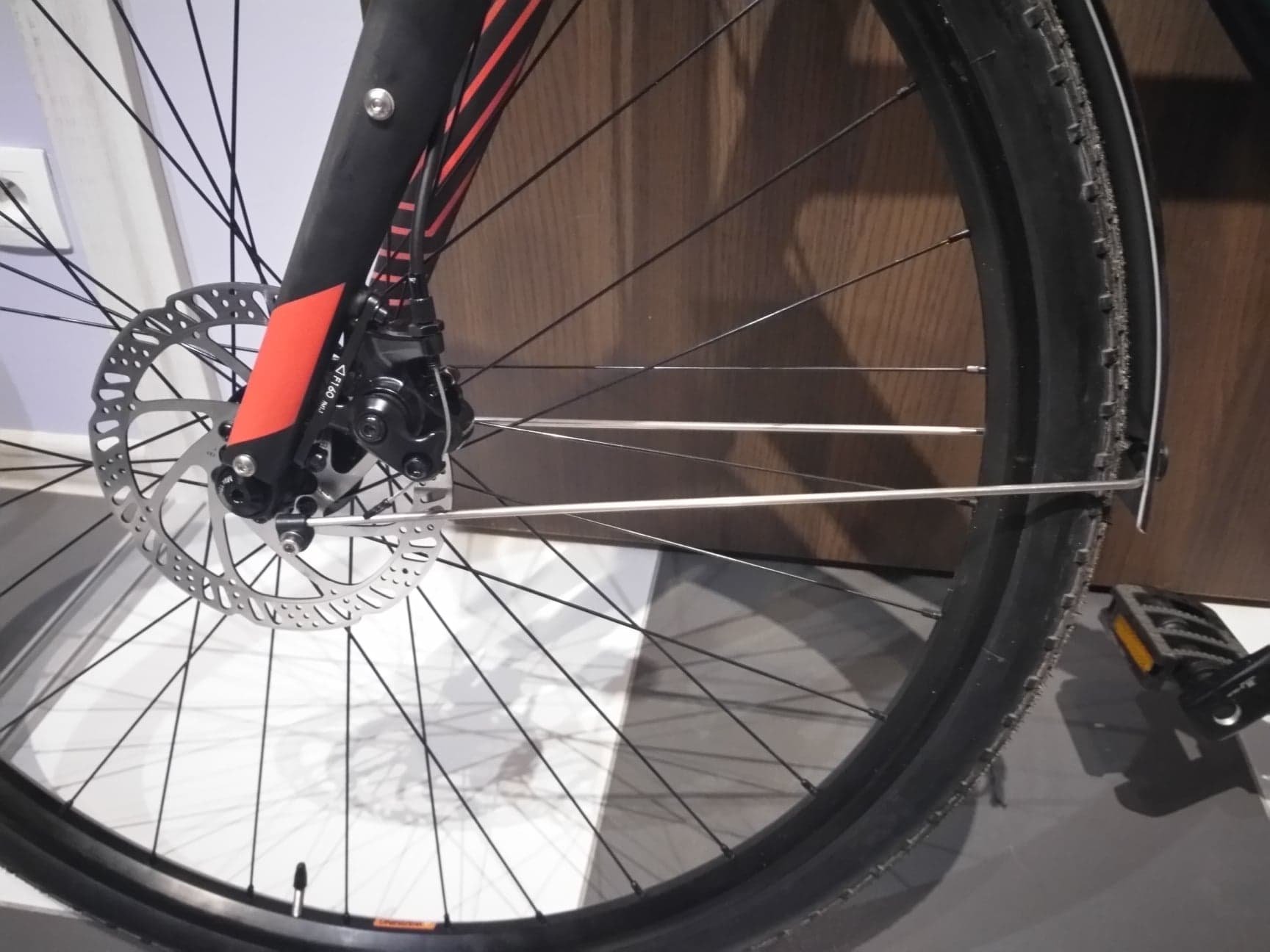

Kupując gravela zamontowane odrazu zostały błotniki. Niestety mam z nimi mały problem. Otóż pręty które podtrzymują błotnik jest delikatnie za krótki. Problem pojawia się z małym prześwitem między oponą a błotnikiem. Dla zobrazowania porobiłem kilka fotek.
67782261_2419353431631112_2679897079731453952_n.thumb.jpg.6354272b1d0606edd615b6eef8c79593.jpg
Jak widać z przodu dolna część jest bardzo blisko opony.
67822592_908975206133608_8627948832140820480_n.thumb.jpg.91f20bb69417f802cc5b73405461feef.jpg
Nie da rady już wyciągnąć bardziej pręta z tej plastikowej obejmy. Już teraz jest wsadzona tylko w 1/3 długości.

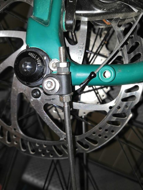

67723869_2394596903941214_6635574208594182144_n.thumb.jpg.770ca1ff8e0925ce54d69783e9bf1f39.jpg
Mocowanie przedniego pręta.

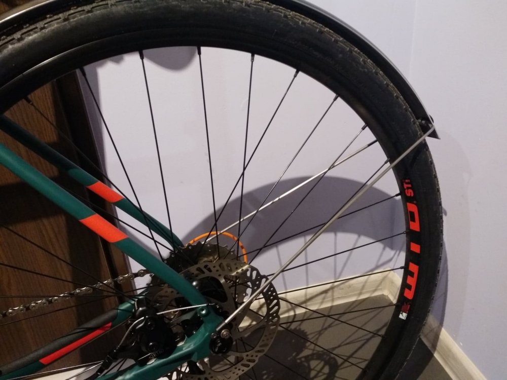

68598726_2377057729230614_8077198591589875712_n.thumb.jpg.437324a39e8786ed7c928265be79de65.jpg
Tutaj tył. Jak widać od środka jest bardzo mało miejsca. Zwłaszcza przy mocowaniu pręta od wewnętrznej strony.
I pytanko. Czy jest np opcja przecięcia pręta i dokręcenia czegoś. Lub jakiś inny sposób na podniesienie błotników/prętów o 2-3 cm. Przód może bym jakoś dał radę przedłożyć gdybym wiedział gdzie kupić dłuższy ten element gwintowy z główką okrągłą.  Na tył nie ma pomysłu.
Z tyłu jeszcze mam inny problem bo gdzieś błotnik mocno wibruje przy jeźdźcie np po bruku czy łapiąc mały krawężnik przy ścieżce rowerowej na pasach

W jakimś budowlanym/metalowym kupić pręt o podobnym przekroju i powyginać,sprawa banalna.

Kup nierdzewkę,albo dobry ocynk,nie powinno być problemu.

Lomeltor
A nie da rady przekręcić prętów w miejsce wyżej, żeby oddalić błotnik zarówno na widelcu jak i tylnych widełkach?
