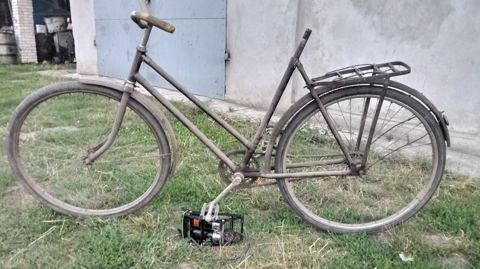

Zaraz po wyciągnięciu i napompowaniu kół:

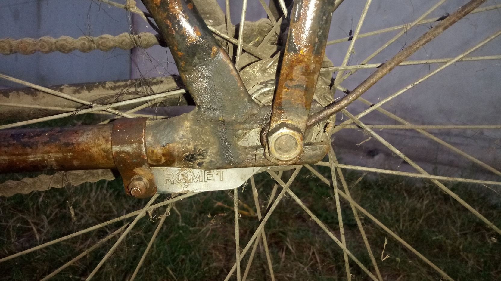

Niestety brak tabliczki ale po zdj i katalogach jakie znalazłem zdecydowanie to jest Romet (bo z resztą co innego?):

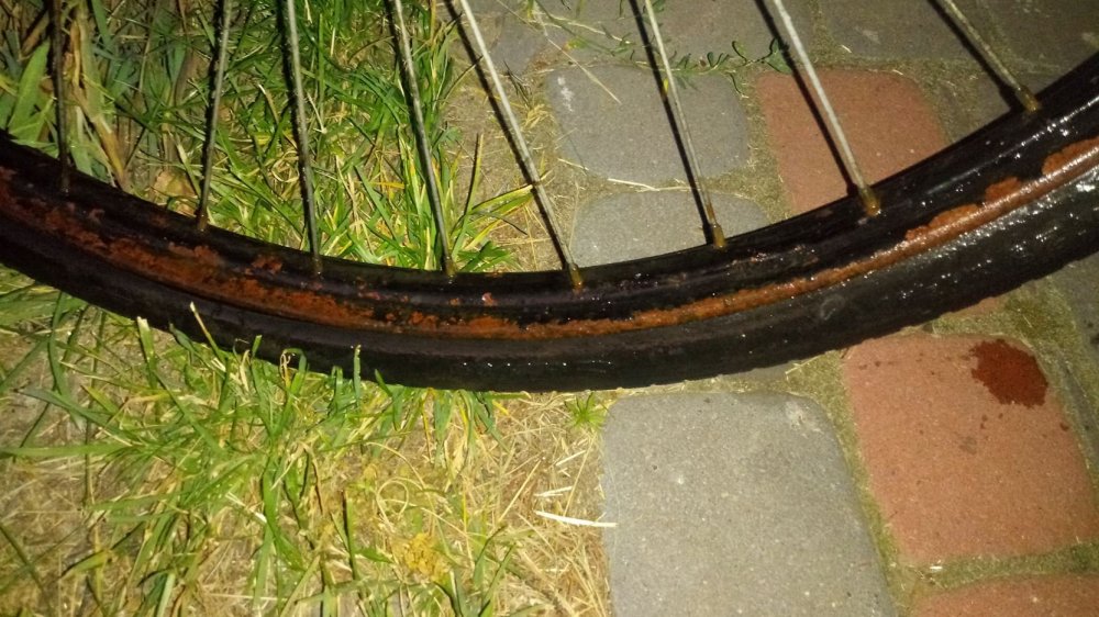

Obręcz z przodu wygląda na oryginał i jest w podobnym stylu co tylny błotnik z takim zaokrąglonym frezem:
1431286395_Botnikty(Copy).thumb.jpg.20a2a65afa6dad672ced8b1d0911f93e.jpg612007255_obrczprzd(Copy).thumb.jpg.72874829950587ccf9d85885b80aa0d8.jpg

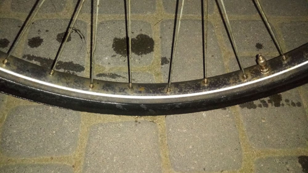

Z kolei tył musiał być zmieniany. Zbyt współcześnie wygląda:

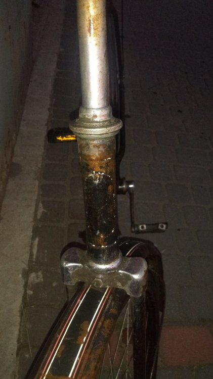

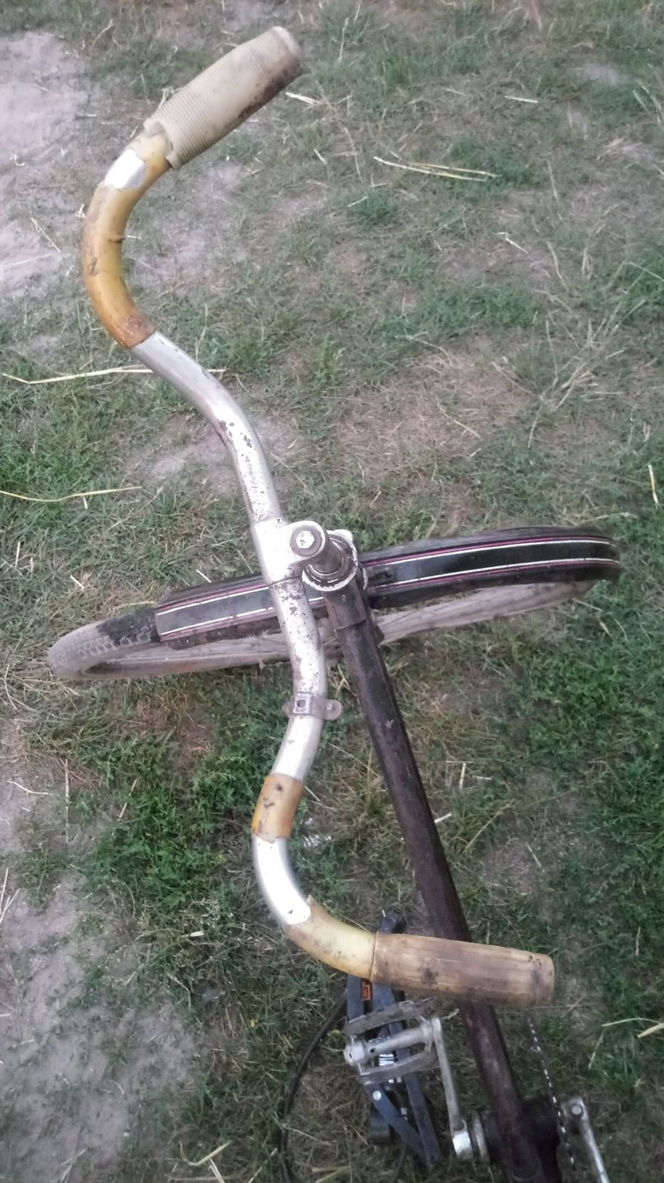

Zdj kierownicy i malowania przedniego błotnika:

Jest to ZZR Goplana z pierwszej połowy lat 60-tych. Koło przednie i błotnik ze szparunkami to oryginał, tylne romet lata 80-te  korba też.
 Kierownica oryginał.
Bagażnik  to może być od Urala, i tylny błotnik też i pedały.
 Sam ma podobnego złomka w trakcie renowacji (ZZr - Popularny). (Malowanie proszkowe, ramy , bagażnika , obręczy....
 Ja bym go zrobił na oryginalnych obręczach i oryginalnych częściach ZZR/romet.
