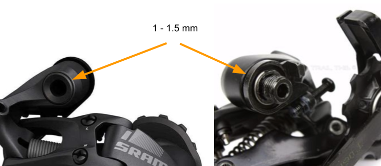

gyrill Napisano 1 Maja 2019 Napisano 1 Maja 2019 Mam taki zestaw: manetka SRAM X5 9rzędowa i przerzutka SRAM X5 10rzędowa. Przerzutkę kupiłem używaną ale nie wyglądała na zajechaną. Miała tylko spory luz na sworzniu/osi który idzie do haka przerzutki ale poczytałem, że w SRAMie to normalne. Przez "spory luz" rozumiem, że poprzednia którą miałem po 7 latach używania miała go dużo mniej. Poza tym sprężyna jest mocna, śruby i inne zawiasy trzymają bez luzów. Po montażu, regulacji obu śrub wychylenia i napięciu linki przerzutka ładnie wchodzi do góry, luzu w sworzniu nie da się wyczuć. Ale przy dolnych biegach (1-2-3 koronka) są problemy, szczególnie przy zrzucaniu biegów. Przerzutka lubi zrzucić z 3 na 1 albo z 4 na 2 koronkę. Pomija mi biegi. Czy luz na sworzniu może być przyczyną czy szukać gdzie indziej? A jeśli tak, czy da się go jakoś skasować?

Mod Team durnykot Napisano 1 Maja 2019 Mod Team Napisano 1 Maja 2019 SRAM a zawsze luz na głównym sworzniu, a łączenie manetki 9sp z przerzutką 10 sp jest niezbyt szczęśliwe i raczej nie będzie działać prawidłowo. 17 minut temu, gyrill napisał: Kurde, uznałem że jak jest 1:1 ciąg linki to nie powinno to mieć znaczenia. 1:1 ratio to zależność między ciągiem linki i odchyleniem przerzutki i ma zastosowanie TYLKO w napędach 9 sp. Napędy 10 sp nie miały tej technologi, została ona zastąpiona przez Exact Acuation, gdzie jest inna geometria przerzutki, inna ilość ciągniętej linki . Dlatego nie działa jak należy.
