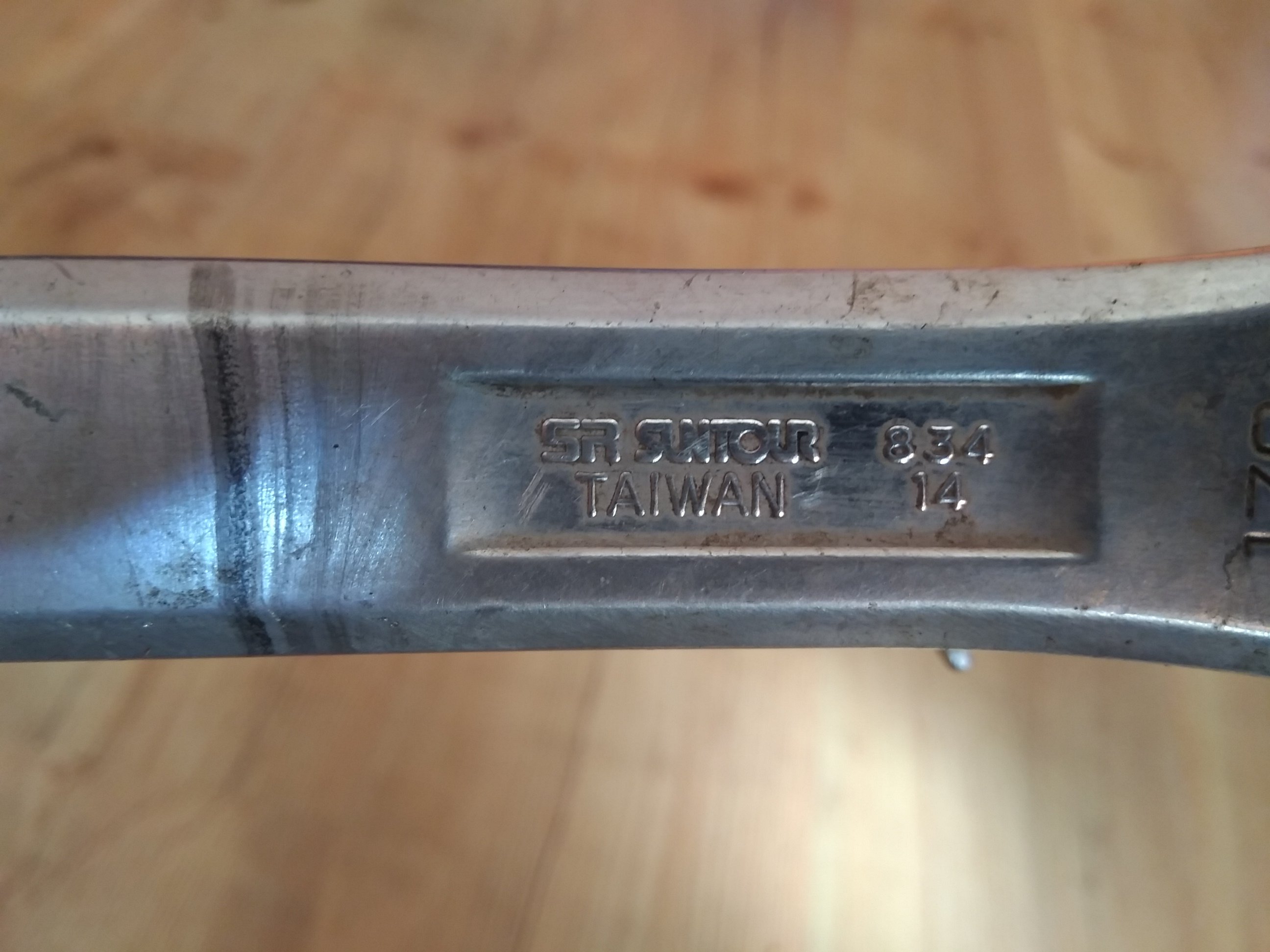

Kamel_ Napisano 17 Kwietnia 2019 Napisano 17 Kwietnia 2019 Witam, Jestem w trakcie budowy roweru elektrycznego i stanąłem przed takim problemem; skrzynka w środku ramy jest zbyt szeroka i po zamontowaniu haczy o lewą korbę. Korba jest aluminiowa oraz fabrycznie wyprofilowana delikatnie na bok, jednak to nie wystarczy. Czy jest możliwe aby (przy pomocy planika) odgiąć ją o ok 1cm w bok?
Garlock Napisano 17 Kwietnia 2019 Napisano 17 Kwietnia 2019 Nie ryzykowałbym gięcia odlewu aluminiowego. Nawet jak się uda, to on może się zachowywać dosyć nieprzewidywalnie. Szukałbym lewej korby z mocniejszym odsadzeniem. Ew kupić jakąś stalową i tę giąć palnikiem. Musisz giąć w 2 miejscach w kształt "z". Inaczej oś pedału nie będzie prostopadła do osi roweru i raczej dziwnie będzie się czymś takim pedałowało. W górnym położeniu pedał będzie pochylony do dołu, a w dolnym do góry.
