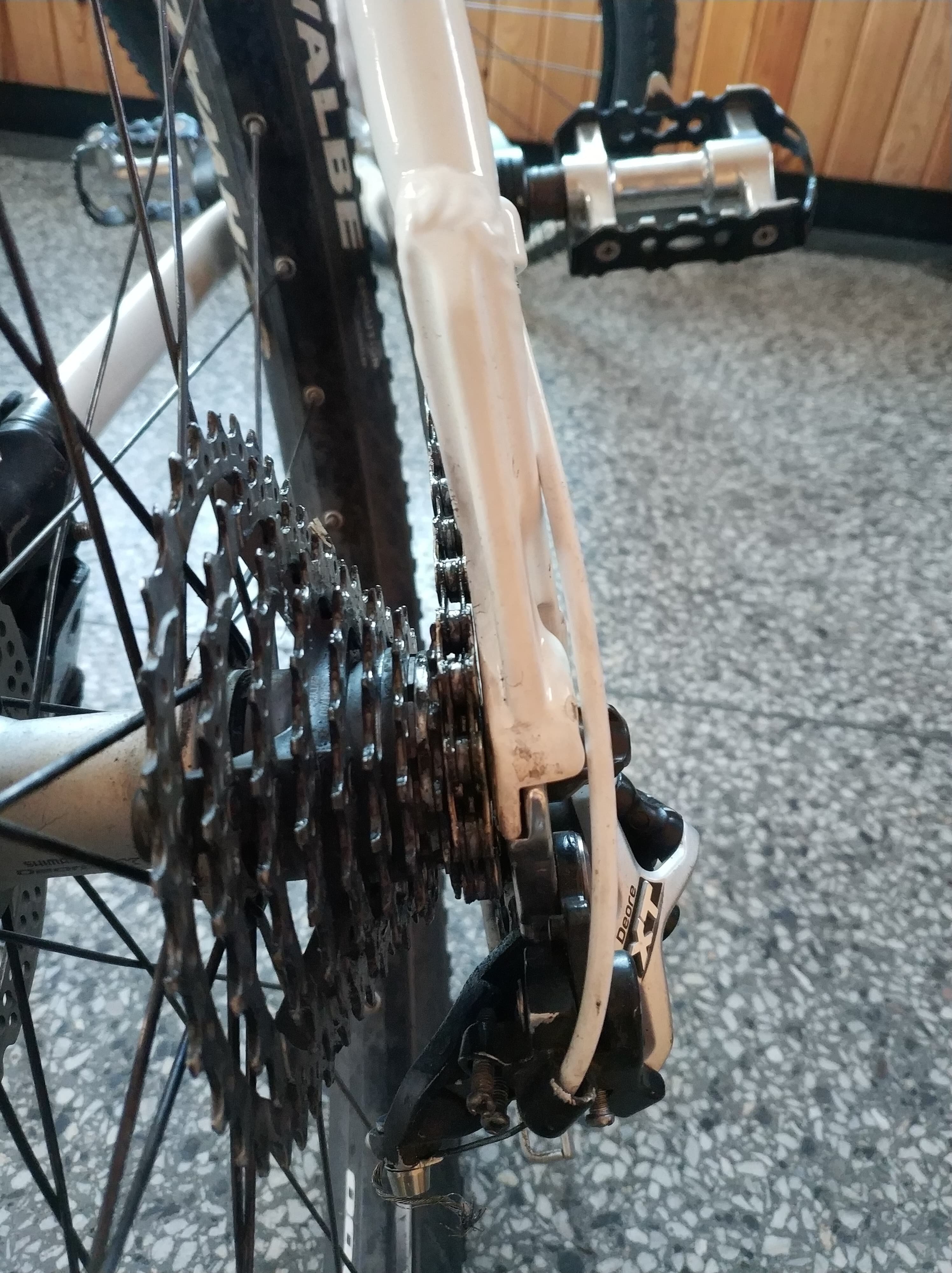

kandi1 Napisano 17 Kwietnia 2019 Napisano 17 Kwietnia 2019 Witam Pytanie tak jak w temacie interesuje mnie czy taki odstęp ramy od łańcucha jest prawidłowy. Nie słychać żeby łańcuch ocierał o ramę, być może źle złożyłem kasetę po czyszczeniu? Planuję wymianę na 10 rzędów i czy nie będzie problemu z zmieszczeniem tego? Aktualna kaseta to CS-M760
Piter233 Napisano 17 Kwietnia 2019 Napisano 17 Kwietnia 2019 Trochę wąsko... nie miałeś czasem robionego serwisu piasty?
kandi1 Napisano 17 Kwietnia 2019 Autor Napisano 17 Kwietnia 2019 1 minutę temu, Piter233 napisał: Trochę wąsko... nie miałeś czasem robionego serwisu piasty? Piastę sam serwisowałem niedawno. Może jakby z osią piasty się trochę pobawić to by było więcej odstępu? Ale myślę że jak na razie nic nie ociera to bym to tak zostawił a i tak planuje za niedługo remont całego roweru.
SoloTM Napisano 17 Kwietnia 2019 Napisano 17 Kwietnia 2019 25 minut temu, kandi1 napisał: Piastę sam serwisowałem niedawno. Może jakby z osią piasty się trochę pobawić to by było więcej odstępu? Tu jest przyczyna. Nierówna odległość nakrętki kontrującej od końca osi po obu stronach, obstawiam, że od strony kasety będzie 4 mm, a od strony hamulca 6 mm ( coś koło tego ) . Aczkolwiek zmieściłeś się w tolerancji błędu choć lepiej zrobić to idealnie po równo po obu stronach. Reszta jak wyżej.
seraph Napisano 17 Kwietnia 2019 Napisano 17 Kwietnia 2019 Mogłeś w czasie serwisu nie włożyć podkładki od tej strony lub zamienić konusy miejscami o ile nie są symetryczne, ale to spowodowało by przesunięcie się całego koła w widełkach. Jak koło siedzi symetrycznie to tak ma być i wszystko jest ok.
kandi1 Napisano 17 Kwietnia 2019 Autor Napisano 17 Kwietnia 2019 Rzeczywiście podczas serwisowania nie było łatwo, był to pierwszy serwis od zakupu piasty. Musiałem trochę ośkę przetoczyć poprzedni właściciel zajechał aż się kulki odkształciły. Raczej starałem się wszystko dobrze złożyć. W najbliższym czasie jeszcze pobawię się trochę z kołem. dzięki za informacje
Mod Team Puklus Napisano 18 Kwietnia 2019 Mod Team Napisano 18 Kwietnia 2019 Wystarczy ze dorzucisz ok 1mm podkładki od strony kasety i będzie git.
SoloTM Napisano 18 Kwietnia 2019 Napisano 18 Kwietnia 2019 Jeśli ma po stronie kasety powiedzmy 3,5-4mm a po przeciwnej resztę to dodanie podkładki raz, że faktycznie oddali łańcuch od ramy o grubość podkładki, ale dwa, że jeszcze mocniej przestawi koło względem ramy ( przecentrowane jakby ) a trzy, że na pici małym kawałku osi podparte by było z prawej strony
