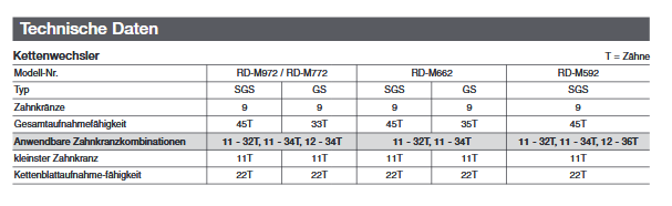

Arni220 Napisano 5 Kwietnia 2019 Napisano 5 Kwietnia 2019 23 godziny temu, SoloTM napisał: Kaseta hg400-9, 11-32 lub mniejsza, ( mniejsza tylko jeśli tylna przerzutka to nie shadow.) Nie ma potrzeby zakładania hg400, bo niczym się w praktyce nie różni od tańszej hg300. Przerzutki Shadow obsłużą doskonale kasetę 11-28, wystarczy wykręcić śrubkę B.
SoloTM Napisano 5 Kwietnia 2019 Napisano 5 Kwietnia 2019 rd-m592 wg shimano od 32 do 36 ( największa koronka ) Można ją zmusić do koronki 28, ale shimano nie zaleca. Co do kasety to cena jest ta sama, a hg400 ma najmniejsza koronkę również srebrną ( i nakrętkę ) - wg. mnie ładniejsza jest.
