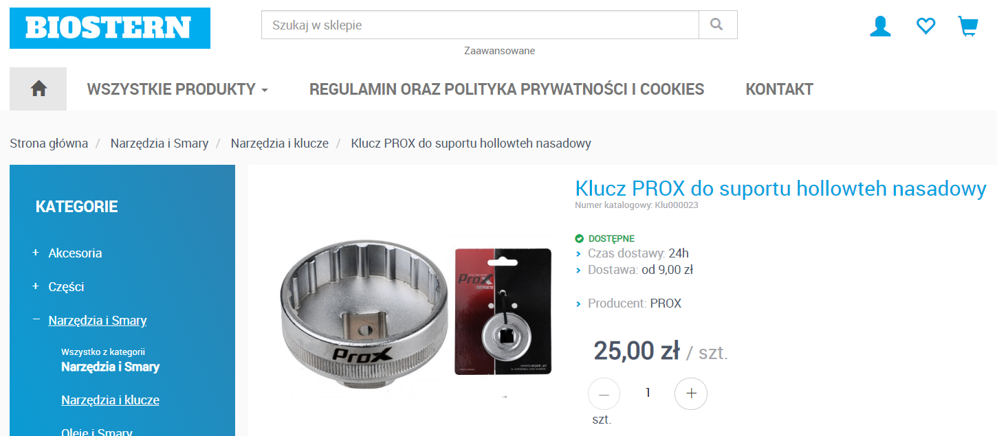

RafalBolivara Napisano 12 Kwietnia 2019 Autor Napisano 12 Kwietnia 2019 Zenek, chciałbym już wszystko kupić na biostern. Ten klucz będzie ok ?
Dokumosa Napisano 12 Kwietnia 2019 Napisano 12 Kwietnia 2019 Klucz jest ok (prywatnie używam tego samego) ale nie ma on zintegrowanego pokrętasa do plastikowej nakrętki (te zwykle są w przypadku kluczy płaskich). W każdym razie tą plastik śrubę przykręcisz byle czym.

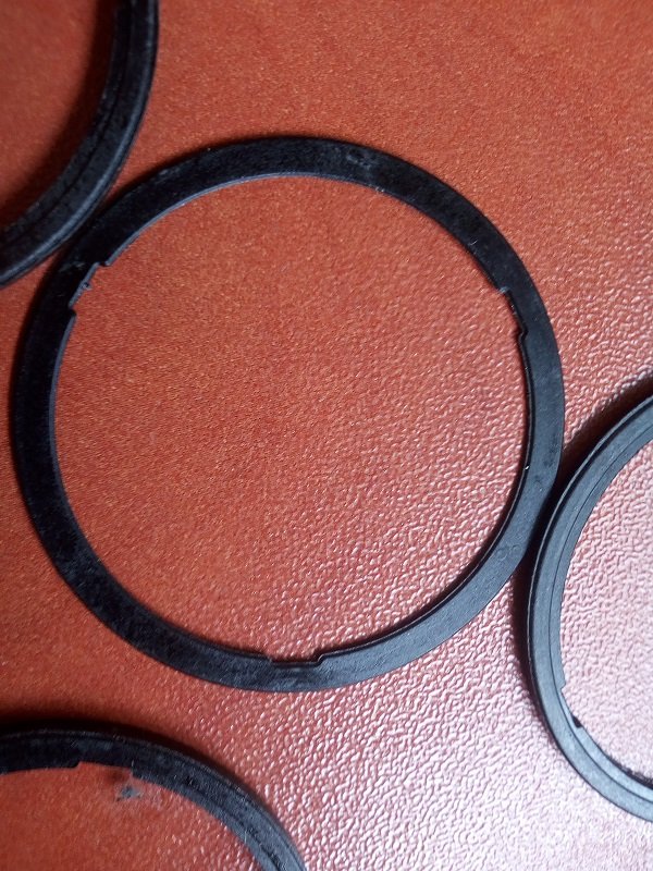

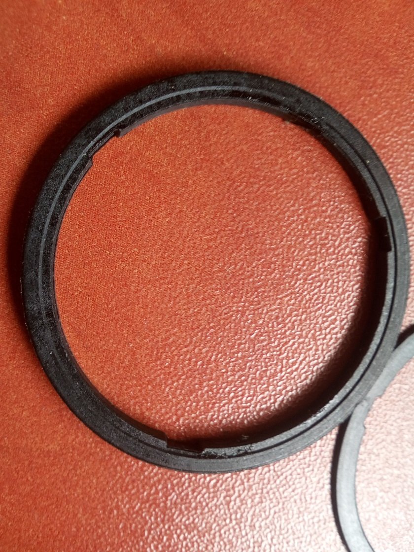

RafalBolivara Napisano 16 Maja 2019 Autor Napisano 16 Maja 2019 Panowie, suport i korba zamontowane, zestaw pracuje z nowym łańcuchem i kasetą poprawnie. Ale do suportu dołączone były takie 4szt podkładek, do czego służą, gdzie powinny zostać zamontowane ?
