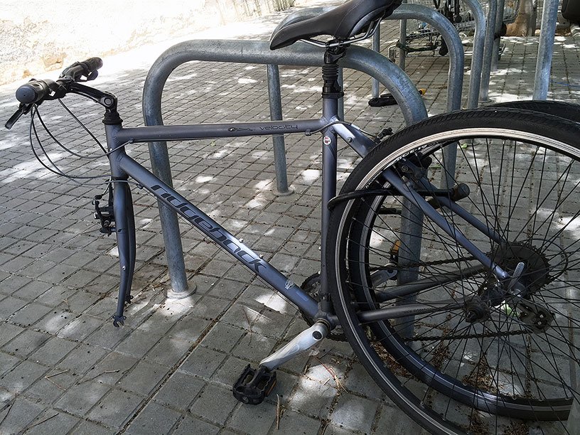

Szymszon90 Napisano 30 Marca 2019 Napisano 30 Marca 2019 Mam miejsce na rowery przed samym wejsciem do biura, objete trzema kamerami monitoringowymi. Problem w tym ze rowere na napedzie xt lacznie z hamplami, a koła na piastach novatec z obreczami dt...wiec musze kupic jakies zapiecie. Pytanie jakie, zeby objelo nie tylko rame ale i kola? Nie musi byc lekkie, zalezy mi na tym zeby bylo wytrzymale i zebym mogl tym zabezpieczyc caly rowerek. Dzieki!
Donayo Napisano 30 Marca 2019 Napisano 30 Marca 2019 U-lock + łańcuch? Nic innego nie przychodzi mi do głowy.
sobollo Napisano 30 Marca 2019 Napisano 30 Marca 2019 Ja używam w robocie łańcucha kryptonite, najdłuższej i jednej z mocniejszych wersji. Waży kilka kg, ale mam go na stałe przypiętego do stojaka (po 3 latach codziennego przyjeżdżania rowerem niejako „zasiedziałem” to miejsce w stojaku Coś w tym stylu: https://www.domenasportowa.pl/product-pol-28555-Zapiecie-rowerowe-Kryptonite-Evolution-Series-4-Integrated-Chain-160-cm.html Jest to chyba najlepsze zapięcie jakie widziałem w okolicy więc złodziej raczej wybierze inne rowery niż będzie się męczył z moim... Na samym rowerze wożę składane abuse (z racji łatwości transportu, zamiast jednego bidonu), gdy zostawiam rower na kilka(naście) minut wystarcza.
Blueforce Napisano 31 Marca 2019 Napisano 31 Marca 2019 Cześć! Na pewno weź zapięcie typu U-lock, i to mocne: np Onguard Brute 17mm (tańszy) lub Kryptonite New York Fahgettaboudit, nie jest to żadna reklama szeptana, testy: Onguard https://www.youtube.com/watch?v=lvn3_CNVSFs Kryptonite https://www.youtube.com/watch?v=jXoS_HB1I3o Oczywiście każdy inny ulock o tym samym lub wyższym poziomie odporności będzie dobry, nie znam innych typów zapięć które oprą się takiemu atakowi( na tym kanale youtube możesz zobaczyć jak łatwo pokonać tanie ulocki, składane zapięcia, linki stalowe, kevlarowe, "kajdanki"(Master Lock Street Cuff Locks) i zabezpieczenia na tarczę hamulcową. Pierwszy ulock zakładasz za ramę, tylną obręcz i punkt mocowania, i dodatkowo łańcuchem, nie linką zabezpieczasz przednie koło( lub ulockiem, jeśli da radę) awaryjnie można jednym ulockiem zabezpieczyć wszystko, ale nie z każdym rowerem tak się da ( i pamiętaj o zabezpieczeniu przed uszkodzeniem przednich widełek amortyzatora)
MikeSkywalker Napisano 31 Marca 2019 Napisano 31 Marca 2019 Dwa ulocki, albo u-lock plus łańcuch. Trzymać w miejscu pracy Od siebie polecę Kryptonite Evolution, nie zliczę już ile lat go używam. Opcja druga - tani rower. Za 2-3 stówki spokojnie kupisz coś na sztywnym widelcu czym można dojeżdżać do pracy, i trzymać przed domem/blokiem. Jeśli masz do pracy kilka kilometrów wystarczy. I to można zapiąć nawet tanim łańcuchem/ulockiem.
rowerzysta01 Napisano 31 Marca 2019 Napisano 31 Marca 2019 @Szymszon90 możesz zastosować Onguard 8005, czyli połączenie ulocka i linki, ewentualnie łańcuch, ale jest zdecydowanie cięższy, a wozić go musisz w plecaku.Jeśli chodzi o łańcuchy to axa cherto compact lub inny z axy, ewentualnie kryptonie evolution chain Vo do samych obręczy można dokupić zefal rock n roll
