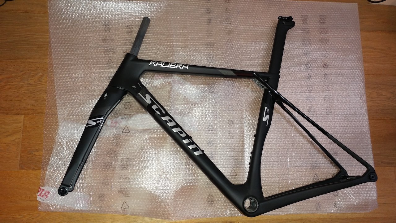

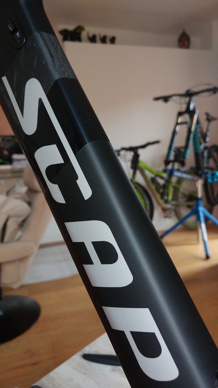

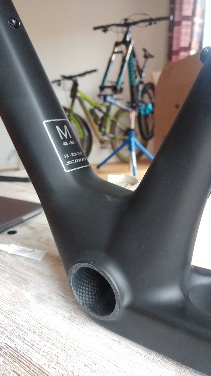

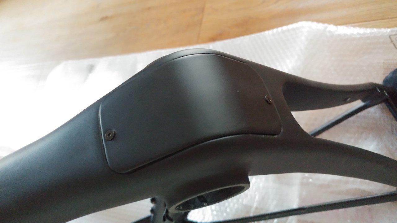

MartinGIR Napisano 14 Marca 2019 Napisano 14 Marca 2019 Od jakiegos czasu kusil mnie zakup czegos mniej spotykanego na drogach z walorami aero i hamulcami tarczowymi. Bianchi Oltre XR4 byl mocnym kandytatem tyle ze troche za bardzo szpanerski. Na drugim miejscu mialem Scapina Kalibre. Niedawno Scapin zostal wykupiony od Olympia Cycles przez Bettelle. Zkontaktowalem sie z Olympia i zaoferowano mi Kalibre na przecenie. W pawdzie nie mieli mojego wybranego koloru (czarno/szary) ale nikt jeszcze nie przegral idac z czarnym matem. Jako ze chce zamontowac nowy Sram eTap AXS, wzialem rower bez grupsetu. Dzisiaj wszystkom przyszlo (2 dniowa przesylka) i jestem bardziej anizeli zadowolony. Rama jest tyci ciezsza anizeli myslalem (reklamuja 950 gramow ala to chyba za gola) ale jakosc i wykonczenie jest pierwszej klasy. Kombinacja golego karbonu, matowej farby i minimalne elementy z polyskiem sa idealne (rama robiona w Azji i farba we Wloszech). Wewnetrzne "cable guides" byly super zamontoane (wywalilem je jako ze montuje wireless) i "cable junction" jest fajnie zamaskowana pod "bottom bracket". Waga: glowna rama (rozmiar M z wieszakiem przerzutkii, wtyczkami do wewnetrznego okablowania i srobkami do koszykow): 1125 nieobciete widly: 450 nieobciety seatpost (z clamp): 230 seatpost clamp: 3 headset: 12 kazda TA: 3 Mysle ze z integrowanym kokpitem KRU, HUNT 50mm kolami z tubeless oponami, eTap AXS, siodlem Prologo Zero 3C CPC nack, koszykami Elite Vico i Look Blade Carbon calosc powinny byc w okolicach 7.25kg (bez pedalow mini powyzej 7kg). Rower ma niezle recenzje: podobno jest sztywniakiem i jezdzi jak na szynach. Projekt powinien byc zakonczony w polowie kwietnia jako ze HUNT ciagle czeka na tylnie osie z XDR wolnobierzka. Aha, oryginalny rower przyszedl z Miche Race alu kolami (Vittoria Zaffiro opony), FSA K-Force karbonowym kokpitem, i siodelkiem Selle San Marco (te czesci ida na sprzedaz). Calosc z przesylka €1.300. Jezeli ktos jest zainteresowany to chetnie podam namiar na osobe z Olympii.
severian Napisano 17 Marca 2019 Napisano 17 Marca 2019 Nie dzięki Ale wygląda dobrze i pochwal się jak już poskładasz. Nie podoba mi się tylko ta karbonowa mufa suportowa.
