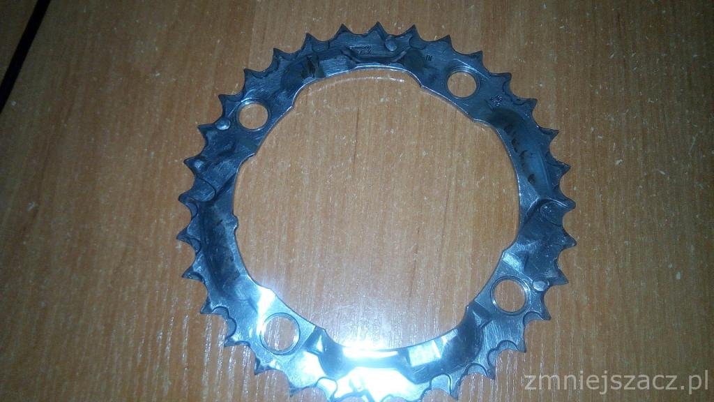

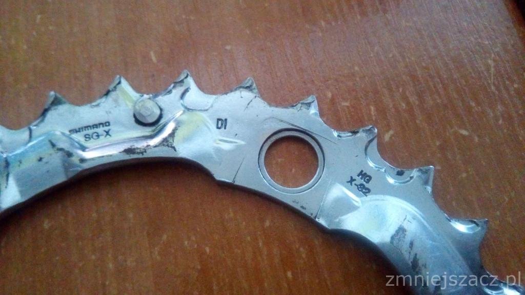

Piotrop Napisano 5 Marca 2019 Napisano 5 Marca 2019 Witam , szukam pomocy w znalezieniu zębatki , byłem w serwisie żeby mi zamówili powiedzieli że muszę czekać tydzień albo dłużej , czy pomógł by mi ktoś znaleźć taką zębatkę w internecie. Kasetę mam 8 przełożeń z przodu 3 , korba shimano alivio
MikeSkywalker Napisano 5 Marca 2019 Napisano 5 Marca 2019 Potrzebujesz zębatki na rozstaw 104mm, z 32 zębami. Np. takiej https://www.sbike.pl/shimano-zebatka-shimano-alivio-fc-m430-32t-104mm-czarna-o_l_8657.html ale jest ona na tyle popularna że możesz sobie wybrać w dowolnym sklepie. I może to być zarówno zębatka pod 8 jak i pod 9 rzędów - nie ma znaczenia.
SoloTM Napisano 5 Marca 2019 Napisano 5 Marca 2019 https://biostern.abstore.pl/korby-tarcze-i-suporty-tarcza-fcm480-32t-czarna,c68,p1424,pl.html https://biostern.abstore.pl/korby-tarcze-i-suporty-tarcza-fcm510-3x9-32t-104mm-deore-srebr-,c68,p1426,pl.html
Piotrop Napisano 5 Marca 2019 Autor Napisano 5 Marca 2019 Ale ta co wysłałeś na te "kawałki metalu" w środku dłuższe a np: https://allegro.pl/oferta/shimano-zebatka-tarcza-korby-fc-m540-m530-m510-32t-6927114186 ta ma takie jak moja chyba nie znam się, bo ta czarna jest chyba inna niż moja i nwm czy będzie pasować 3x9 będzie pasować bez żadnych problemów bo ja mam 3x8 ?
Kolmark Napisano 7 Marca 2019 Napisano 7 Marca 2019 W dniu 5.03.2019 o 16:42, Piotrop napisał: Ale ta co wysłałeś na te "kawałki metalu" w środku dłuższe Bo to zdjęcie tarczy 36 zębów do opisu tarczy 32 zęby, przyjrzyj się zdjęciu, jest "ptaszek" przy opisie "36T" Nic nie jest dłuższe, po prostu średnica jest większa, otwory są tam, gdzie mają być.
