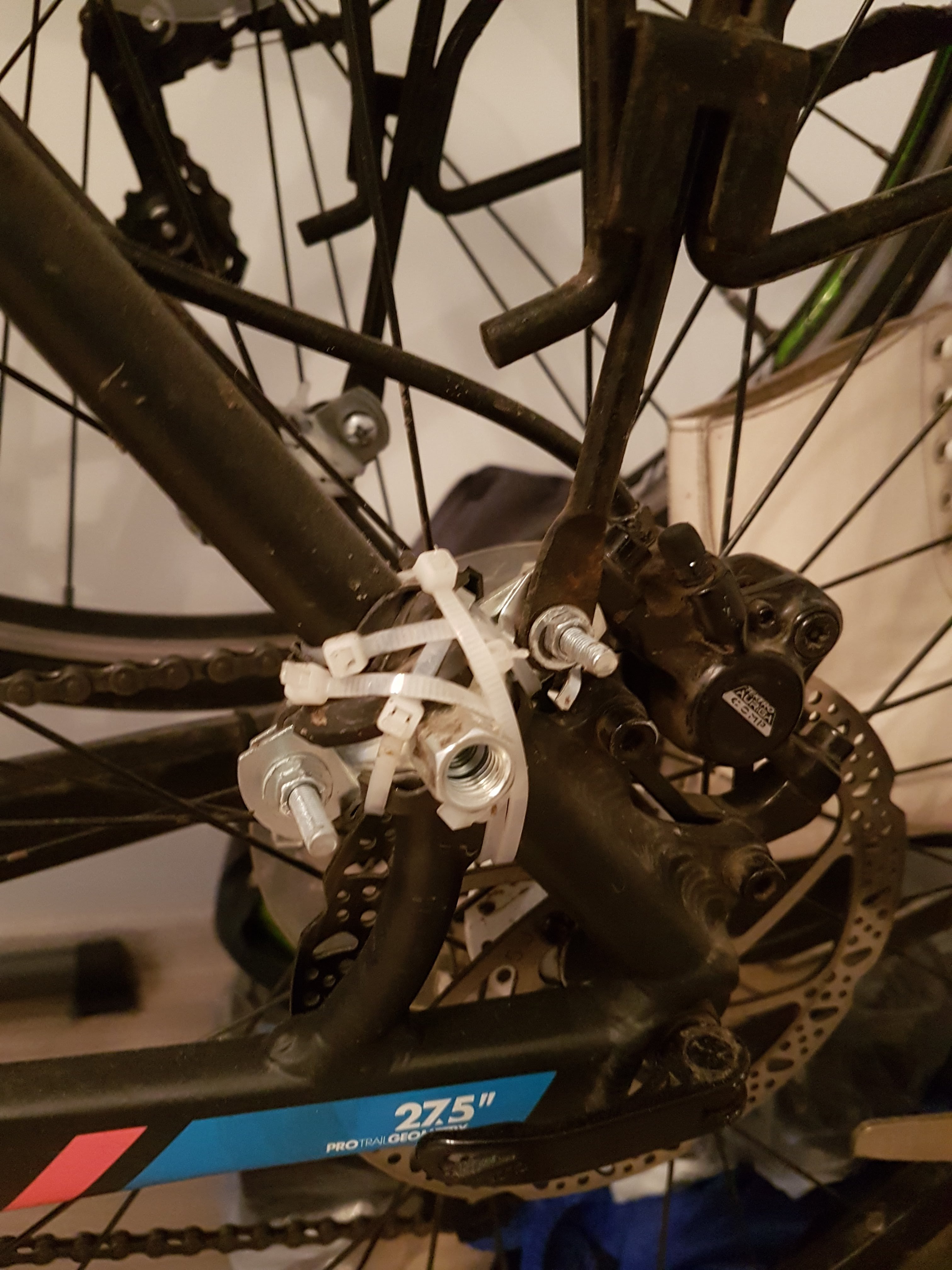

Witam. Stworzyłem adapter do montażu bagażnika w ramach bez górnych otworów montażowych. W moim rowerze mam dolne  otwory montażowe na pręty pionowe.
Konstrukcja opiera się na :
a) https://allegro.pl/oferta/obejma-uchwyt-z-guma-do-rur-1-cal-7150968122 - można kupić w castoramie lub w sklepie z artykułami hydraulicznymi
b) dwustronny kątownik z otworami m6 - nie wiem czy można gdzieś coś takiego dostać, mi wypalił to znajomy na obrabiarce cnc.
c)śruba m8  z podkładką
Kompletny uchwyt z otworami : https://ibb.co/M6pk776

a jakieś patenty na dolne mocowanie?
2 lata temu jechałem na takich samych obejmach, no ale przy sakwach nie trzymało to się zbyt pewnie.
dobrze, że niezawodne trytytki zawsze się sprawdzają.

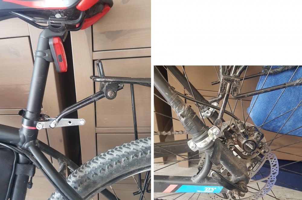

W tym roku lekko zmodyfikowałem mocowanie do rury pionowej.
Już nie używałem obejm do rur, a dwie blaszki zamontowałem do zacisku sztycy.
mocowanie do tylnych rurek to klasyczne obejmy. Do ramy przyklejona stara dętka i owinięta taśmą izolacyjną.
