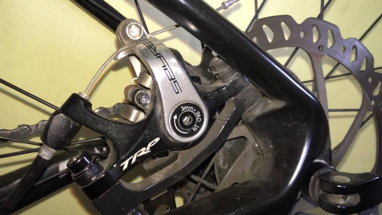

maczet190399 Napisano 11 Stycznia 2019 Napisano 11 Stycznia 2019 Przymierzam się do wymiany moich hamulców tarczowych Trp Spyre C w szosie. W miare działaja, ale szału nie robią. Pytanie czy od razu pójść w Shimano 105 R7020 / R7070. Powiem szczerze że kwota zakupu troche odstrasza ~1600 PLN. Może sbować z czyms innym np Trp Hy/Rd https://pl.aliexpress.com/item/TRP-HY-RD-P-askie-Zamontowa-Kabel-Uruchamiany-Hydrauliczne-Hamulce-Tarczowe-Z-Przodu-Z-Ty-u/32859797772.html?spm=a2g17.search0104.3.8.1d037103WPSfH5&transAbTest=ae803_3&ws_ab_test=searchweb0_0%2Csearchweb201602_2_10065_10068_319_317_10696_10084_453_454_10083_10618_431_10304_10307_10820_10821_10301_537_536_10843_10059_10884_10887_100031_321_322_10103%2Csearchweb201603_51%2CppcSwitch_0&algo_pvid=d6ed7b8d-9171-4a34-af2e-d24ccce7e903&algo_expid=d6ed7b8d-9171-4a34-af2e-d24ccce7e903-1 Czy ktoś może mial te zaciski i jak je porównać z Spyre C ?? Cena ~450 PLN jest juz do "przełknięcia" ale niewiem czy warto się w nie pakować czy od razu zmienić na hydrauliki w całości Z góry dziekuje za pomoc i odpowiedzi

maczet190399 Napisano 13 Stycznia 2019 Autor Napisano 13 Stycznia 2019 Panowie a może wpierw spróbować z wymianą pancerzy i zobaczyć jak będzie to chodziło z TRP Spyre C ? Czy ktoś z Was robił równanie działania Spyre C z Hy Rd i jest równica w modulacji i działaniu ?? pancerze mam obecnie takie jak z linku https://cyklisci.com/zestaw_linek_i_pancerzy_hamulca_mtb_szosa_shimano,78,7627.html
Mod Team durnykot Napisano 14 Stycznia 2019 Mod Team Napisano 14 Stycznia 2019 Dobry pomysł, a na pewno tańszy. Dobre pancerze ( Jagwire Pro SL lub oryginały TRP ) powinny poprawić hamowanie.
maczet190399 Napisano 21 Stycznia 2019 Autor Napisano 21 Stycznia 2019 Jestem po wymianie całości linek i pancerzy na Jagwire Pro SL i powiem szczerze, ze szału niema w porównaniu z zestawem shimano. Przód w zasadzie działa tak samo . Tył trochę lżej, ale ocenił bym na 10-15% lepiej. Obie hamuce są w okładzie zamkniętych pancerzy. Testy robiłem w hali garażowej wiec może nie miarodajne. Zobaczymy jak wyjadę w trasę jak pogoda trochę się poprawi.
