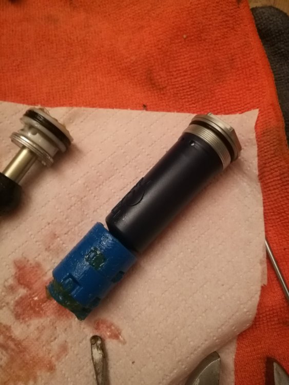

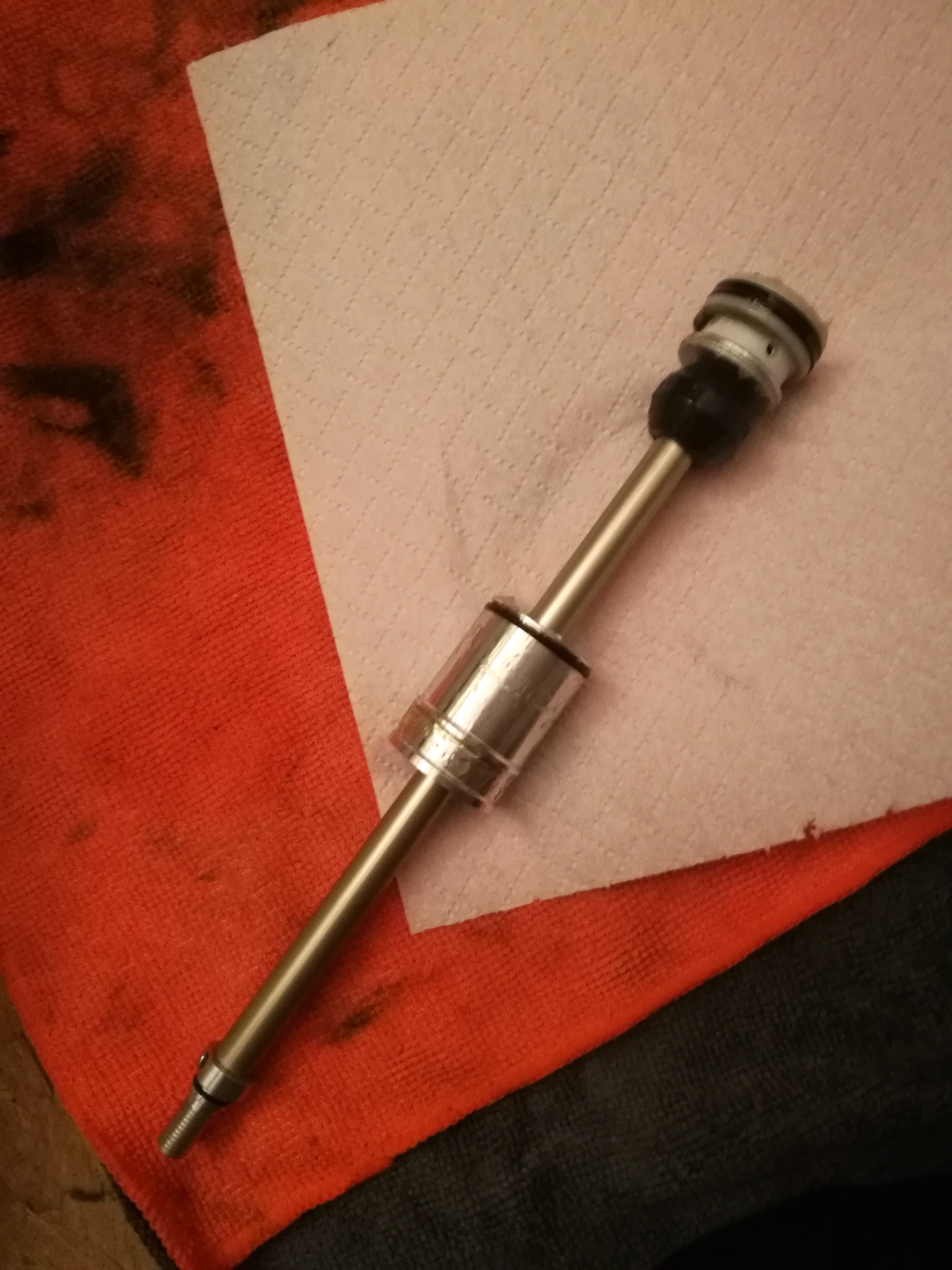

Rafaelloo
Tak, są tokeny. Załączam zdjęcie.
Myk z zipami zrobiłem i było małe syknięcie, ale sytuacja się nie poprawiła.
Drugi sposób też przerobiłem, ale po spuszczeniu powietrza i skopresowaniu amorka już nie wiele tego powietrza dało się wypuścić. Po napompowaniu amor niestety nie osiąga pozycji wyjściowej....
Wydaje mi się, że trop jest dobry. Nie wiem na ten moment, jak i którędy powinno przechodzić ciśnienie między komorą neg a pozytywną. W tłoczku nie zauważyłem żadnych otworów/kanalików. Być może jest to kwesta skręcenia wszystkiego w odpowiedniej kolejności?
Nie ruszałem o-ringów, nie dokładałem też smaru...
Edition:
Jutro przyjrze się temu na spokojnie, pamiętam że na tloczku sprężyny było sporo smaru, być może kanalik widoczny na filmie jest zapchany...
Edytowane przez Rafaelloo

durnykot
Właśnie do sprawdzenia zaworek.
Do tego zdjąłbym tokeny i sprawdziłbym jak się amorek zachowa. W teorii nie powinno to dać poprawy, ale to Fox........
Aha- czy po napompowaniu amorka i osiągnięciu pozycji wyjściowej ( np 95 mm ) jesteś w stanie ręcznie te 5 mm uzyskać ( pchając podkowę amorka w dół )? Jeśli tak, to nie napełnia się komora negatywna tak jak powinna.
