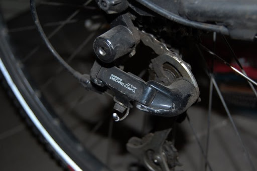

Eper Napisano 31 Maja 2010 Napisano 31 Maja 2010 40 groszy kosztowały + moja prowizja = 5,50zł Tak serio to tyle ile dałem W piątek mnie nie będzie, a zazwyczaj to ja przynoszę pecha ostatnio blok, teraz łańcuch.. ah Jak dokładniej się przyjrzałem przerzutce, to jest taki 'cypelek' który wygląda na ułamany. Co to jest i czy to przeszkadza, że tego nie ma?

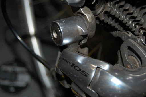

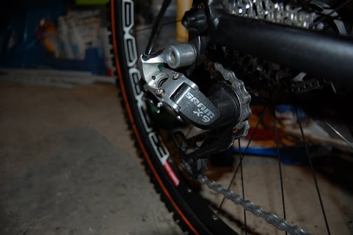

Gość BarteX88 Napisano 31 Maja 2010 Napisano 31 Maja 2010 Tak dokładnie nie widać czy jest ułamany. Widać za to że jest obity. Część ta służy w Shimano za blokadę przerzutki przed "przekręceniem się". Złap przerzutkę i pociągnij ją w dół. Część ta zahaczy o tą srebrną wystającą część i powinna dalej nie pójść. Np. w Sramie tego nie ma, tam przerzutka jest tak sztywna że nie potrzebne są tego typu elementy. Jak widać nawet Stary Shimano Deore LX to miał. SRAM już natomiast nie.
Eper Napisano 31 Maja 2010 Napisano 31 Maja 2010 Złapałem, pociągnąłem i to zahaczyło o to srebrne wystające, ale srebrne popychane przez przerzutkę samo się kręci. Mam nadzieję, że rozumiesz @edit nie widziałem zdjęć wcześniej, porównując to ewidentnie jest ułamane.
Gość BarteX88 Napisano 31 Maja 2010 Napisano 31 Maja 2010 Ale do pewnego momentu się przekręca ? EDIT: W takim razie nie wiem jak mogłeś to złamać
elkaziorro Napisano 31 Maja 2010 Napisano 31 Maja 2010 Miałem napisać to samo, co Bartek A tak swoją drogą, to ile Ty tych rowerów masz?
Eper Napisano 31 Maja 2010 Napisano 31 Maja 2010 Sam się zastanawiam Pewnie wtedy w lasku To jak trzeba wymieniać przerzutkę (nie bardzo mi się to uśmiecha) czy może zostać? @edit o kur** teraz to już się nawet nie blokuje
Gość BarteX88 Napisano 31 Maja 2010 Napisano 31 Maja 2010 Ta kolarka nie jest moja, pożyczona. A rowerów mam kilka. Jeden do treningów, drugi na sprzedaż, trzeci do jazd np. do pracy lub dla siostry, czwarty dałem ojcu, piąty stoi nieużywany (author stalowy). Nie licze starych BMX ów (2) i roweru mamy. Brakuje mi jednak kolarki, zdecydowanie Co do tej przerzutki. Można tak jeździć, w górach gdy przerzutka lata po całej ramie mogło by to przeszkadzać. Jednak gdy złapiesz jakiegoś badyla w lasku może Ci "przekręcić" przerzutkę. Ogólnie musiałbym to na żywo zobaczyć, na zdjęciach ciężko określić czy tak naprawdę to jest popsute. Pierwsze co przyszło mi na myśl to nałożenie spawu na to miejsce z uszczerbkiem. Ale tak jak pisałem wcześniej, musiał bym to najpierw oglądnąć. Zapytaj na forum innych użytkowników Altusa czy mają tak samo jak Ty.
Eper Napisano 31 Maja 2010 Napisano 31 Maja 2010 Ok dzięki, jak gdzieś będziemy jechać to zobaczysz Oczywiście Plusiki dla Was @edit Btw ty na forum masz zły numer gg podany czy poprostu niewidoczny?
Gość BarteX88 Napisano 31 Maja 2010 Napisano 31 Maja 2010 A to już wiem od czego się te pluskiki dostaje Nawet nie zauważyłem tych przycisków obok heh
elkaziorro Napisano 31 Maja 2010 Napisano 31 Maja 2010 EpeR, właśnie sprawdziłem w swojej LX i u mnie też jest ten dzyndzel, ale jak przekręcam przerzutkę do góry, to zahacza o tą wypustkę i kręci się razem z nią (ona tak jakby na osobnej podkładce jest). Być może u mnie to już nie działa tak, jak powinno, bo przerzutka ma co prawda niewiele ponad 4 k km zrobione, ale ma już dość spore luzy. (nigdy więcej LX'a)
Eper Napisano 31 Maja 2010 Napisano 31 Maja 2010 U mnie tak samo było tylko przestało zahaczać o tą 'podkładkę' i się kręci jak tylko zakręcę
