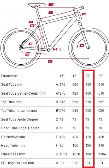

Przez ostatnie kilka lat jeżdżę na hardtailu 26 MTB rozmiar ramy 20,  (pamiętam jak go kupowałem to sprzedawca twierdził że 18 dla mnie będzie ok, a 20 za duża)
A ja i tak siodło mam przesunięte lekko na tył a jak jadę na spokojnie to głównie leżę na rogach. Nie wyobrażam sobie żeby mógł być mniejszy.
Przekrok mam ok 88cm. Jeśli miałbym się decydować na alu to jaki rozmiar w Cube Nuroad, a jeśli stal to jaki Ronin ?

Geo mojego roweru:

A chciałbym mieć jednak jakiś punkt odniesienia, może warto zwrócić uwagę na jakiś konkretny parametr geometrii np. wymiar górnej rury poziomo.
W góralu to wiem bo od zawsze na nich jeżdżę, ale geometria szosowa jest mi całkowicie obca.
IMHO sprzedawca w ogólnym zarysie dobrze Ci radził, ale diabeł tkwi w szczegółach i zapewne lubisz po prostu dłuższe ramy. Tak naprawdę nie można sprowadzić doboru ramy do wyboru rozmiaru określonego na podstawie długości jednej rurki. Ta geometria, którą zamieściłeś jest dość oldskulowa i rama jest krótka jak na obecne standardy. Ja mam podobny wzrost i w MTB więcej jak 18" nie widzę, a największy rower na jakim jeżdżę to 19" mieszczuch na kołach 28". Tylko ja w jednym i drugim mam dłuższą ramę niż Ty przy 20" :)
Jak jesteś z Wawy, to skocz chociażby do któregoś z Decathlonów (tu na pewno będzie można pojeździć) czy jakiegoś innego Go Sportu i przymierz się do kilku rowerów szosowych, bo takie będą od ręki obecne, a potem na spokojnie porównaj sobie ich geometrię z tym co chcesz kupić. Będziesz miał jakiś punkt odniesienia przynajmniej i wstępnie zobaczysz czy w ogóle pasuje Ci coś z barankiem.
Dokładnie dlatego proponuję Ci przymierzyć się do podobnego roweru. Choćby wspomniany Decathlon czy jakiś większy rowerowy sklep w okolicy. Przejedziesz się na kilku rowerach i więcej Ci się rozjaśni niż jak ktoś tutaj napiszę bierz rozmiar X.
