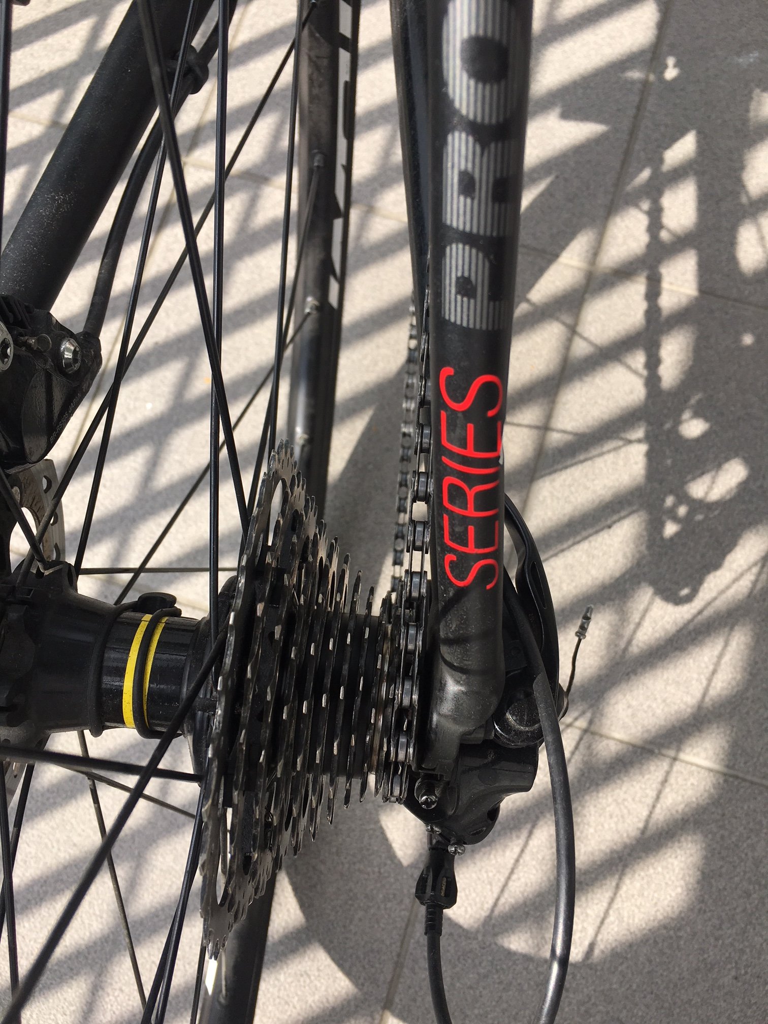

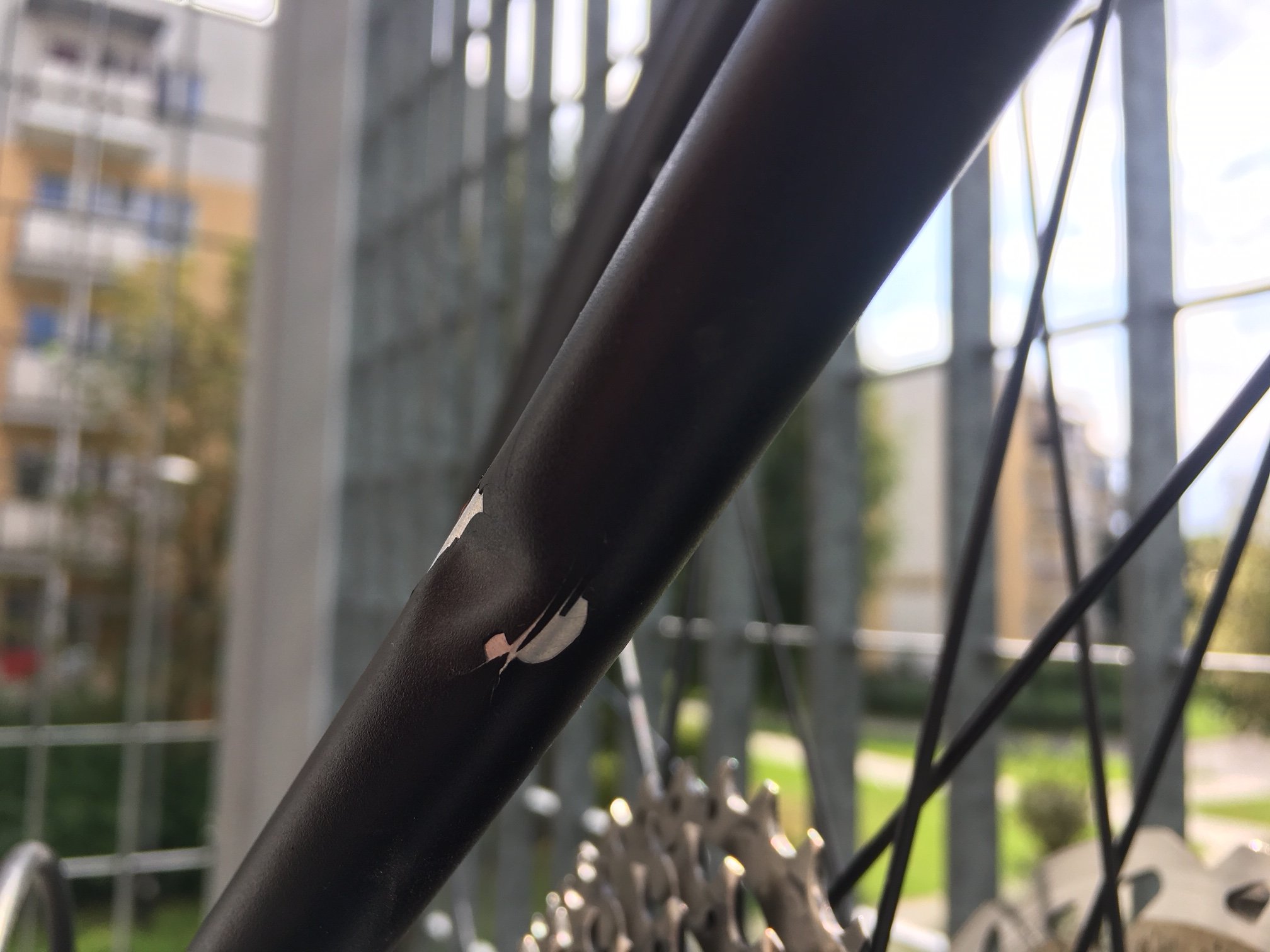

Ravs Napisano 9 Września 2018 Napisano 9 Września 2018 Witam, w dniu wczorajszym zobaczyłem uszkodzenie roweru A dokładnie trójkąta tylnego ramy. Wgniecenie jest jakby czymś tępym. Niestety nie wiem od czego, mogą tylko przypuszczac, że powstało to podczas transportu roweru w bagażniku samochodu. Proszę o ocenę czy ta sama nadaje się do dalszego użytku przy wadze 90kg. Z góry dziękuję za odpowiedzi.

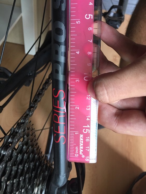

Gość Napisano 9 Września 2018 Napisano 9 Września 2018 Przyłóż linijkę z drugiej strony rurki, jeżeli będzie prosta to ja bym jeździł obserwując czy nic się nie dzieje. Natomiast jeżeli będzie krzywa to kierunek śmietnik. Nie bardzo chce mi się wierzyć w ten bagażnik. Próbowałeś kiedykolwiek walnąć mocno młotkiem w aluminium? Jesteś pewny że np ktoś nie przycisnął Ci roweru samochodem? Na moje oko to ta rura jest krzywa, ale może to kwesta zdjęcia. Rower jeździ prosto?
Bojkow Napisano 9 Września 2018 Napisano 9 Września 2018 37 minut temu, skom25 napisał: Rower jeździ prosto? zostawia dwa ślady:P @Ravs Poważnie to posłuchaj rady przedmówcy. Dodam od siebie że wgniotki nie wyglądają aż tak strasznie. Zostawiłem kiedyś rower na stojakach pionowych i poziomych pod zakładem pracy to wiem że poszanowania prawie żadnego nie mają robole. Wożenie roweru w aucie zawsze jest kłopotem, jak nie rysy, obicia to coś można połamać, wybrudzić, ostatnio uchwyt do kamerki i raz dach porysowałem z pośpiechu, zachciało mi się odstawiać tylną półkę z głośnikami:-(
Biesz766 Napisano 9 Września 2018 Napisano 9 Września 2018 3 minuty temu, Bojkow napisał: Wożenie roweru w aucie zawsze jest kłopotem, jak nie rysy, obicia to coś można połamać, wybrudzić, ostatnio uchwyt do kamerki i raz dach porysowałem z pośpiechu, zachciało mi się odstawiać tylną półkę z głośnikami:-( To w aucie, czy na dachu wozisz ? A może dach roweru porysowałeś ? Tylna półka z roweru z głośnikami ? Jak to wygląda ? Chłopie z takim chaosem i tak bez składnie piszesz, że nie wiem kto Cię rozumie...
Bojkow Napisano 9 Września 2018 Napisano 9 Września 2018 7 minut temu, Biesz766 napisał: Chłopie z takim chaosem i tak bez składnie piszesz, że nie wiem kto Cię rozumie... Po co masz wiedzieć kto mnie rozumie? Składniej by pasowało "zrozumie":P Gdybyś przeczytał ze zrozumieniem raz jeszcze to być pojął czyj dach porysowałem i jaką półką z głośnikami oraz to gdzie był rower w czasie przewożenia.

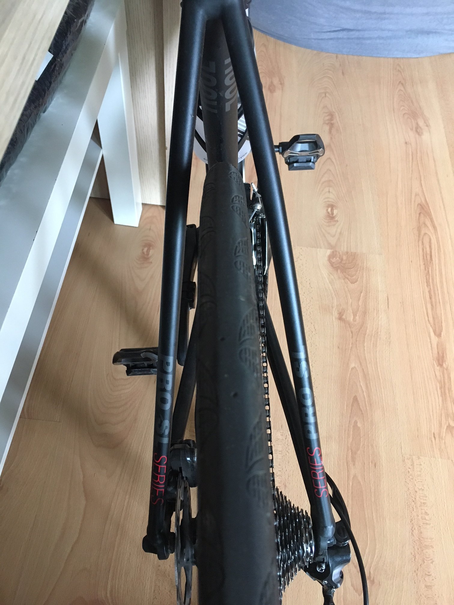

Ravs Napisano 9 Września 2018 Autor Napisano 9 Września 2018 Godzinę temu, skom25 napisał: Przyłóż linijkę z drugiej strony rurki, jeżeli będzie prosta to ja bym jeździł obserwując czy nic się nie dzieje. Natomiast jeżeli będzie krzywa to kierunek śmietnik. Nie bardzo chce mi się wierzyć w ten bagażnik. Próbowałeś kiedykolwiek walnąć mocno młotkiem w aluminium? Jesteś pewny że np ktoś nie przycisnął Ci roweru samochodem? Na moje oko to ta rura jest krzywa, ale może to kwesta zdjęcia. Rower jeździ prosto? No niestety jest wygięcie i to właściwie nie takie małe. Poniżej wrzucam fotkę zrobioną przed momentem. Dodatkowo na drugiej fotce widać, że cała ta rama prawa trójkąta jest wyoblona co też da się zaobserwować manualnie linijką lub przykładając coś dłuższego. Na 99,99% rower uległ uszkodzeniu podczas przewożenia w bagażniku i być może gdzieś podczas jakiegoś dohamowania coś na niego spadlo albo inne cholerstwo ponieważ fizycznie rower nigdy nie był opierany o żadne stojaki rowerowe. "Parkowany" jest w domu, nigdy nie brał udziału w kolizji ani nic podobnego.

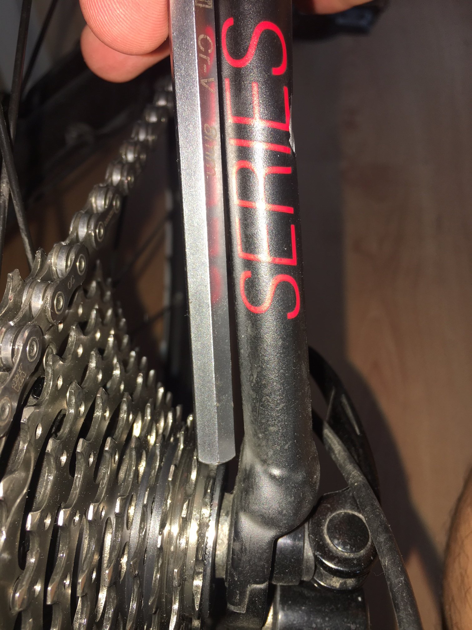

Biesz766 Napisano 9 Września 2018 Napisano 9 Września 2018 No tak uwalić rurkę aluminiową to nie wiem co musiało by na nią spaść. Tu gdzie przykładasz linijkę jest wgłębienie, bo to raczej naturalne, tam strzał poszedł. A przyłóż na drugą stronę i zobacz, czy tam ucieka.

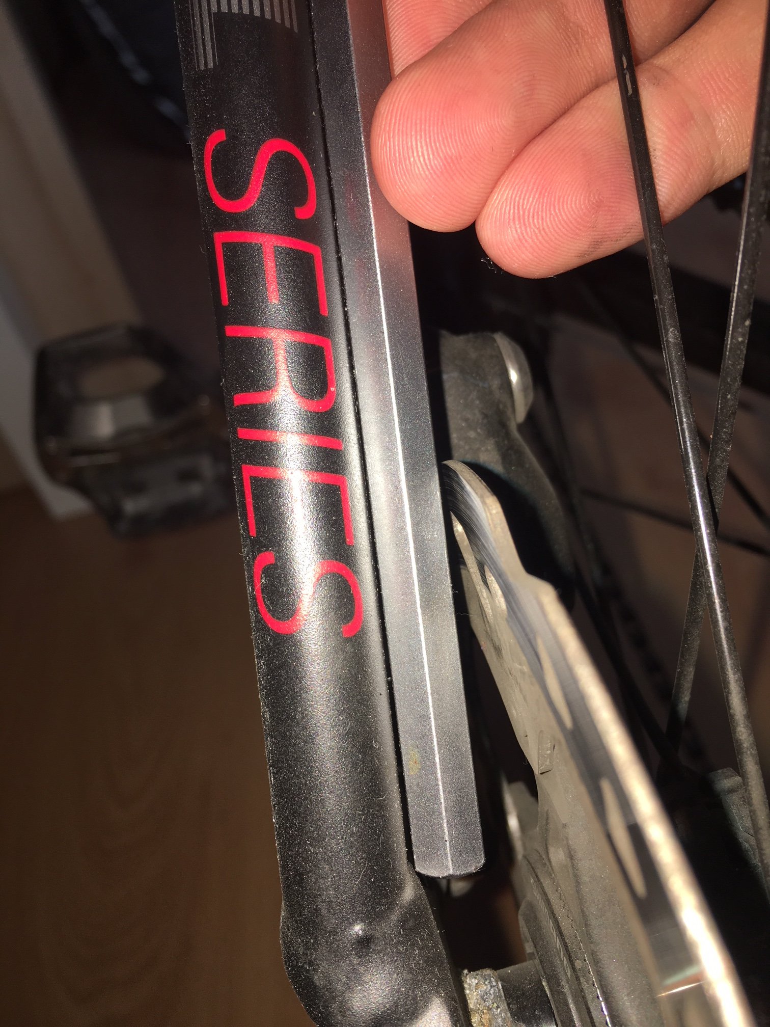

Ravs Napisano 9 Września 2018 Autor Napisano 9 Września 2018 No widzisz a jednak jest wgniecenie i to sporo z tego co mówicie. Jak wygląda praktyka z takimi wgnieceniami itd? W Karbonie wiadomo, że po temacie a jak z alu to wygląda. naprawdę sam chciałbym wiedzieć na skutek czego to powstało. Nie kojarzę żadnego innego incydentu z udziałem tego roweru, który mógłby to spowodować. Poniżej fotki z pomiarem od wewnątrz. Pierwsze zdjęcie to strona nie uszkodzona a druga fotka to strona od haka przerzutki, uszkodzona.
Biesz766 Napisano 9 Września 2018 Napisano 9 Września 2018 No dostał widać. Ja bym ryzykował jazdę, o ile jeździsz w miarę spokojnie. Jeśli aluminium nie jest pęknięte to przy przekroju owalu nadal ma sporą wytrzymałość. Gorzej z geometrią, musisz obadać jak to wpłynęło na ustawienie kół względem siebie.
Ravs Napisano 9 Września 2018 Autor Napisano 9 Września 2018 No niestety nie wiem co mogę z tym zrobić powiem szczerze. Co masz na myśli mówiąc ustawienie kół względem siebie? Chodzi Ci o jakieś przesunięcie kół czy o co?

Gość Napisano 9 Września 2018 Napisano 9 Września 2018 A nie zostawiałeś gdzieś roweru na chwilę? Swoją drogą źle przeczytałem, myślałem że wiozłeś rower na dachu a nie w bagażniku. Nadal jakoś średnio mogę sobie wyobrazić co mogło się stać w bagażniku że doszło do takich uszkodzeń. A możesz ktoś z domowników/ znajomych np przytrzasnął go klapą bagażnika? Naprawdę trzeba dużej siły, zwłaszcza że widać że nie było to nic ostrego, żeby uszkodzić rurkę w taki sposób. Ja bym jeździł obserwując czy nie pęka lub krzywizna nie powiększa się. Dodatkowo spróbuj pojechać bez trzymanki, będziesz od razu czuł że rower zachowuje się dziwnie jeżeli geometria jest przestawiona.
MrVoodoo Napisano 9 Września 2018 Napisano 9 Września 2018 Jeśli ten tarczowy hamulec nie zaczął ocierać, to skrzywienie nie jest znaczne. Ja bym jeździł, ale też powoli myślał o kupnie nowej ramy. Myślę, że jeśli nie robisz zjazdów 70 km/h + po dziurawych drogach, to nie ma strachu, że pęknie.
Ravs Napisano 9 Września 2018 Autor Napisano 9 Września 2018 Teraz, skom25 napisał: A nie zostawiałeś gdzieś roweru na chwilę? Swoją drogą źle przeczytałem, myślałem że wiozłeś rower na dachu a nie w bagażniku. Nadal jakoś średnio mogę sobie wyobrazić co mogło się stać w bagażniku że doszło do takich uszkodzeń. A możesz ktoś z domowników/ znajomych np przytrzasnął go klapą bagażnika? Naprawdę trzeba dużej siły, zwłaszcza że widać że nie było to nic ostrego, żeby uszkodzić rurkę w taki sposób. Ja bym jeździł obserwując czy nie pęka lub krzywizna nie powiększa się. Dodatkowo spróbuj pojechać bez trzymanki, będziesz od razu czuł że rower zachowuje się dziwnie jeżeli geometria jest przestawiona. No to niestety jeżeli uważacie, że potrzebne było porządne uderzenie to tymbardziej nie mam zielonego pojęcia. Rower szosowy jak to szosowy, zawsze przy mnie ;p Jeśli uważacie, że to niemożliwe w bagażniku to kurcze nie mam pojęcia co jest przyczyną. Klapą bagażnika również tego nie zrobiłem To jest po uderzeniu moim zdaniem czymś obłym ponieważ tam nie ma praktycznie żadnego śladu po czymkolwiek... tak jakby wklęsłe i tyle
Gość Napisano 9 Września 2018 Napisano 9 Września 2018 Tak sobie myślę, chociaż to mało możliwe, ale może to jakaś wada materiałowa? Nie jestem ekspertem od rozkładu sił na ramie, ale myślę że jestem sobie w stanie wyobrazić sytuację gdzie ta część jest bardzo obciążoną, np przy mocny "depnięciu"/ wjechaniu w dziurę przy jednoczesnym pochyleniu roweru.
Ravs Napisano 9 Września 2018 Autor Napisano 9 Września 2018 Teraz, MrVoodoo napisał: Jeśli ten tarczowy hamulec nie zaczął ocierać, to skrzywienie nie jest znaczne. Ja bym jeździł, ale też powoli myślał o kupnie nowej ramy. Myślę, że jeśli nie robisz zjazdów 70 km/h + po dziurawych drogach, to nie ma strachu, że pęknie. Tarcza jest z drugiej strony. Co do zjazdów to zdarzają się z takimi prędkościami natomiast nie po dziurach. Bardziej obawiam się tego, że faktycznie są to najbardziej wycieniowane elementy ramy w moim rowerze a wagę mam nie małą.
MrVoodoo Napisano 9 Września 2018 Napisano 9 Września 2018 Tarcza jest z drugiej strony, ale jeśli zmieni się oś koła, to zacznie ocierać, bo zacisk jest na nieuszkodzonej stronie. Wyobraź sobie, przesunie się piasta, a zacisk zostaje w miejscu,

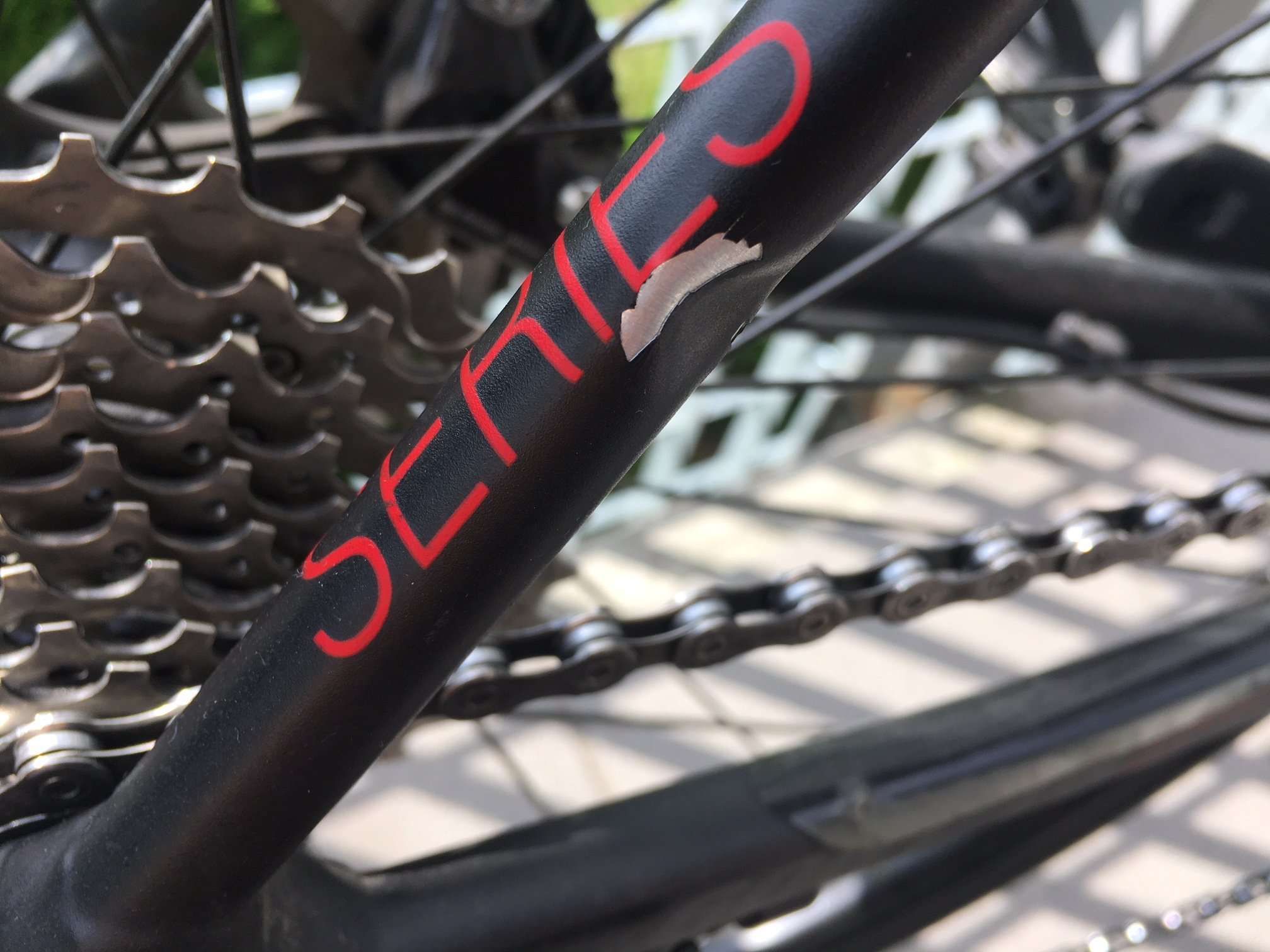

Ravs Napisano 9 Września 2018 Autor Napisano 9 Września 2018 Teraz, skom25 napisał: Tak sobie myślę, chociaż to mało możliwe, ale może to jakaś wada materiałowa? Nie jestem ekspertem od rozkładu sił na ramie, ale myślę że jestem sobie w stanie wyobrazić sytuację gdzie ta część jest bardzo obciążoną, np przy mocny "depnięciu"/ wjechaniu w dziurę przy jednoczesnym pochyleniu roweru. Ja również się nie znam, nie znam przyczyny, uderzeń fizycznych nei było żadnych. W bagażniku nie wożę z rowerem nic poza plecakiem materiałowym. Fizycznego śladu nie ma tutaj żadnego, tylko odpryśnięty lakier i nic więcej.

Eazy Napisano 9 Września 2018 Napisano 9 Września 2018 Jeżeli mówisz, że ważysz sporo to mogło się to odkształcić od obciążenia. Jeżeli tak się stało to dalsza jazda na tej ramie może to tylko pogłębić. Na pierwszym zdjęciu nie bardzo widać ślad uderzenia na lakierze. Być może rurka się po prostu załamała pod ciężarem w czasie jazdy przy jakimś ostrym manewrze. EDYTA: Ja bym wysłał na oględziny do producenta. Może była za bardzo wycieniowana rurka w tym miejscu, jakaś wada materiałowa, etc.
KRIS00 Napisano 9 Września 2018 Napisano 9 Września 2018 Tak hydroformowanej rurki nikt nie pospawa, a z ramą karbonową jest dużo łatwiej.
Eazy Napisano 9 Września 2018 Napisano 9 Września 2018 @Biesz766 jeżeli zadziałała siła poprzeczna to tak, można tak załamać okrągły profil.
