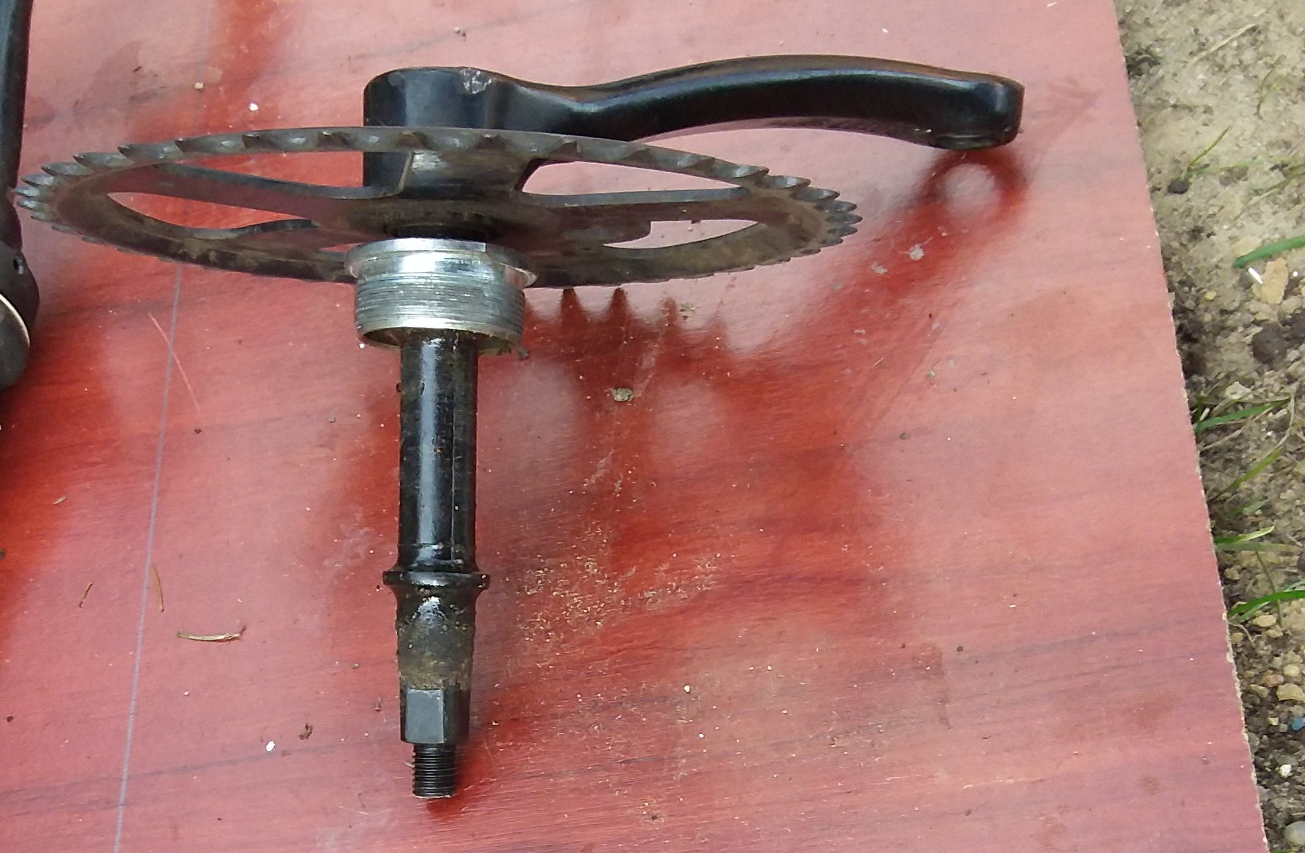

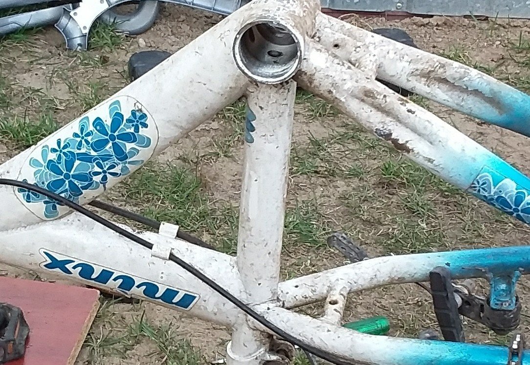

KOOKY22 Napisano 18 Sierpnia 2018 Napisano 18 Sierpnia 2018 Witam wszystkich. Chce spróbować swoich sił i złożyć dziecku rower. Wiem że przez nie których będę krytykowany ale chciałbym żeby wypowiadał się osoby które chcą naprawdę pomóc choć nie znam się zbyt dobrze na tym. Mam ramę jest trochę stara więc trudno będzie cokolwiek odczytać z niej jeżeli coś jest napisane wogóle. Od czego zacząć zanim zamówię części. Co pierwsze kupić tak aby potem wszystko pasowało. Dodam załącznik ramy oraz suportu starego jaki tam był.
SoloTM Napisano 18 Sierpnia 2018 Napisano 18 Sierpnia 2018 Masz tylko ramę i tą korbę z ośką i jedną miską ? A gdzie reszta, koła, korba lewa, kierownica, wsporniki itd.. Poza tym korba ma krótkie ramiona widać, rower to ma rozmiar koła 20 cali ? Napisz co chcesz osiągnąć bo pisząc złożyć musimy wiedzieć co masz z części, a czego brakuje i jaki budżet masz na to czego brakuje.

Michau82 Napisano 18 Sierpnia 2018 Napisano 18 Sierpnia 2018 Zmierz długość mufy w ramie i długość osi suportu bez gwintów. Na 90% to jest standard brytyjski (BSA) i bez problemów powinieneś kupić wkład maszynowy na kwadrat, który będzie pasował do tej ramy i korby. Na moje oko to jest rama pod koła 16 albo 14 cali. Takie rowerki w dobrym stanie można kupić za grosze na portalach aukcyjnych. Jeżeli tak bardzo zależy ci na tej ramie to najprościej i najtaniej było by kupić podobny i przełożyć podzespoły. Składać taki rower na nowych częściach wyjątkowo się nie opłaca, ale rozumiem że masz na to zajawkę więc i tak zrobisz po swojemu
KOOKY22 Napisano 18 Sierpnia 2018 Autor Napisano 18 Sierpnia 2018 na pewno jest to stary typ. Mam zajawke właśnie samemu złożyć taki rower, być może lepszy niż na aukcjach.:) A ta mufe z gwintami zmierzyć? Bo rozumiem że suport bez gwintów.
Michau82 Napisano 18 Sierpnia 2018 Napisano 18 Sierpnia 2018 Mufa to ta rura poprzeczna w ramie, ona ma gwinty od środka więc nawet trudno by było ją zmierzyć bez gwintów. Oś suportu mierzysz bez gwintów, wkład maszynowy nie będzie miał wystających gwintów na nakrętkę tylko nagwintowane otwory na śruby. Tak jak ten: Standard BSA poznasz po tym że jedna miska ma gwint prawy, a druga lewy. Tzn jeżeli miskę uda ci się wkręcić z jednej strony ramy, a z drugiej nie to masz BSA. Tylko nie próbuj na siłę bo zniszczysz gwint - jest on dość delikatny.

SoloTM Napisano 18 Sierpnia 2018 Napisano 18 Sierpnia 2018 Zawsze są w komplecie, chyba, że wyraźnie zaznaczono inaczej. Ważna jest długość starej osi. Strzelam, że 127,5 suport będziesz musiał kupić : https://allegro.pl/suport-neco-maszynowy-wklad-suportu-bsa-os-127-5-i7306026146.html ewentualnie 122,5 https://allegro.pl/suport-neco-maszynowy-wklad-suportu-bsa-os-122-5-i7306025429.html
KOOKY22 Napisano 18 Sierpnia 2018 Autor Napisano 18 Sierpnia 2018 A jak następnie dobrać korbe? Tam na co zwrócić uwagę przy zakupie? Wiem tylko tyle że mocowanie powinno być na kwadrat i ilość zębów.
Michau82 Napisano 18 Sierpnia 2018 Napisano 18 Sierpnia 2018 do tego jeszcze tylko długość, zmierz to co masz i kup taką samą
SoloTM Napisano 18 Sierpnia 2018 Napisano 18 Sierpnia 2018 Rozmiar koła podaj i wiek dziecka. Korba może mieć ramiona np/ 152 mm albo 130 parę... ( dla dorosłych 170-175 mm ) Mierzysz od środka kwadratu do środka osi pedału

KOOKY22 Napisano 21 Sierpnia 2018 Autor Napisano 21 Sierpnia 2018 Panowie ciężko jest znaleźć korbe 40T 127 mm czy można zamienić korbe z dłuższym ramieniem np? Koła miał założone 20 cali, ma to jakieś znaczenie?
Michau82 Napisano 21 Sierpnia 2018 Napisano 21 Sierpnia 2018 A musi być koniecznie 40 zębów? Jak dasz 36 też będzie OK i dziecku będzie lżej pedałować.
SoloTM Napisano 21 Sierpnia 2018 Napisano 21 Sierpnia 2018 Ile zębów ma zębatka z tyłu. Masz tam wolnobieg 1 rzędowy czy hamulec w nogach ( torpedo )? Tak czy, siak dla 3 latka to max 36 zębów, a nawet mniej jeśli z tyłu mało zębów.
Michau82 Napisano 21 Sierpnia 2018 Napisano 21 Sierpnia 2018 Na 20 calach to jeździ jeszcze mój 9 letni syn, chociaż on jest drobny i większość jego kolegów dosiada już 24". Tak czy inaczej dziecko Kookiego parę lat jeszcze poczeka Mój syn ma korbie ponad 40 zębów, ale tam są 3 biegi w piaście i jeździ 90% czasu na jedynce. Jaki by tam napęd nie był to rzeczywiście nie ma co wkładać więcej niż 36 zębów i takie korby są łatwo dostępne na allegro.
KOOKY22 Napisano 6 Września 2018 Autor Napisano 6 Września 2018 A jaką wy korbe proponujecie? Stara jest 40T i 127mm.
SoloTM Napisano 6 Września 2018 Napisano 6 Września 2018 https://allegro.pl/mechanizm-korbowy-rsp-116p-do-rowerkow-dzieciecych-i7515752857.html https://allegro.pl/korba-rowerowa-36t-x127-mm-stalowa-30372-i7547512505.html
DIY Napisano 6 Września 2018 Napisano 6 Września 2018 Pomajsterkować to i można przy gotowym używanym rowerze. Na takich kombinacjach można sporo popłynąć a i tak może się skończyć z gorszym rowerem niż kupiłoby się gotowca i pozmieniało parę części. Dziecko jak już na rowerze usiądzie to i tak będzie szybko rosło więc co chwila będzie regulacja siodełka w górę i do tyłu, przekładanie podkładek pod mostek, wymiana mostka na dłuższy i zmiana kierownicy na szerszą + co chwila smarowanie łańcucha to się napatrzy . No bo generalnie jak chcesz dobrze to tak to właśnie wygląda - rower ma być przede wszystkim dobrze dopasowany no i jeszcze jak najlżejszy. To co masz to z tego co wygooglowałem jest Apollo Minx 20 cali. Jako rodzic dwójki dzieciaków jeżdżących bez kółek bocznych od 2,5 roku życia (teraz mają 7 i 8lat) szczerze radzę - zapomnij. Rower jest betonowo ciężki i dziecko zamiast śmigać to będzie "kaleczyć". Jeśli rower miałby być do majsterkowania to sobie go zostaw i niech młody się na nim uczy śrubki dokręcać i takie tam, ale jak do jazdy to szukaj czegoś jak najlżejszego, bez amortyzatora, no i na początek na pewno bez przerzutek. Żadnych hamulców w torpedzie, tylko v-ki. Ilość zębów wolnobiegu dobierzesz obserwując jak sobie radzi przy większych prędkościach jak i na podjazdach. Napisz czy dziecko już jeździ, ewentualnie na czym, jaki masz budżet i gdzie i jak często chcesz z nim jeździć. Ja na swoich dzieciakach sporo poeksperymentowałem to i radą chętnie posłużę Pozdrower DIY
