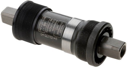

Suchy95 Napisano 8 Sierpnia 2018 Napisano 8 Sierpnia 2018 Witam, ma ktoś pomysł na odkrecanie suportu? Klucz trochę obrobiony, ale trzyma
Gość Napisano 8 Sierpnia 2018 Napisano 8 Sierpnia 2018 Wkładasz klucz i odkręcasz. Potrzebujesz jeszcze pomocy?
SoloTM Napisano 8 Sierpnia 2018 Napisano 8 Sierpnia 2018 Pamiętaj, że miska prawa ma odwrotny gwint, odkręcasz w prawo. plus śruba długa pasująca do osi, gruba podkładka, cokolwiek o co oprze się śruba, przykręcasz. ( jak śruba ma duży łeb i oprze się o sam klucz to nic nie jest potrzebne ) Teraz trudniej żeby klucz się omsknął, wyszedł z rowków misek suportu... i odkręcasz. plus oczywiście jak pisałem gwint do osi musi pasować ( w żelaznym za kilkadziesiąt groszy ) wkręcasz i dokręcasz klucz do miski
Blueforce Napisano 8 Sierpnia 2018 Napisano 8 Sierpnia 2018 Możesz zdjąć rurę podsiodłową i wlać środek penetracyjny, aby dotarł do gwintów od wewnątrz.
Dokumosa Napisano 8 Sierpnia 2018 Napisano 8 Sierpnia 2018 No z tą śrubą w żelaznym to może być mały problem bo gwint zwykłej śruby M8 ma skok 1,25mm a w suporcie jest 1mm.
