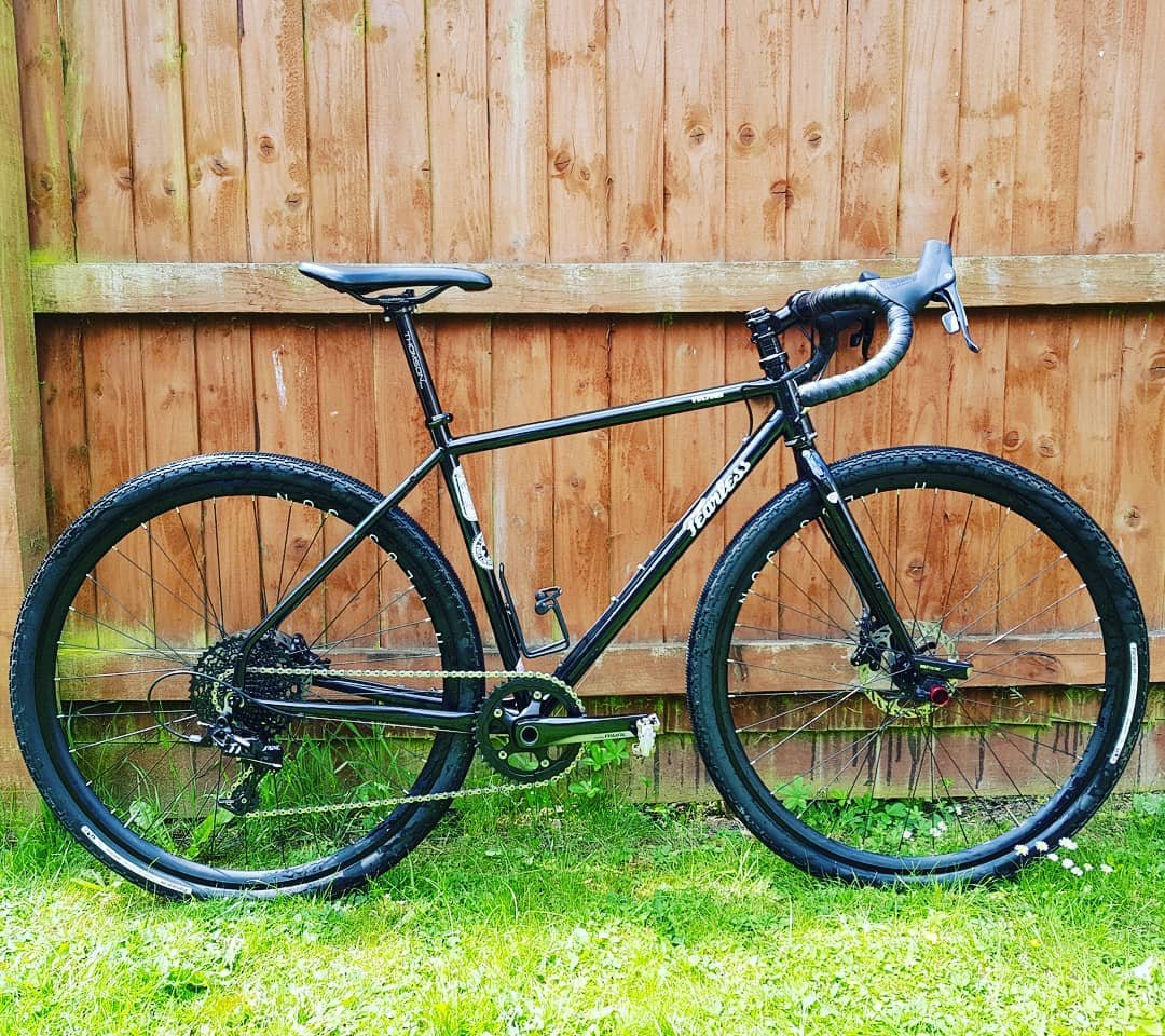

Foto dla atencji, na tej ramie składam swój rower.
