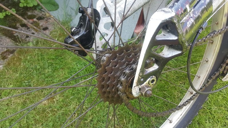

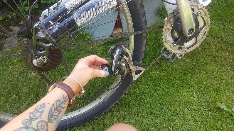

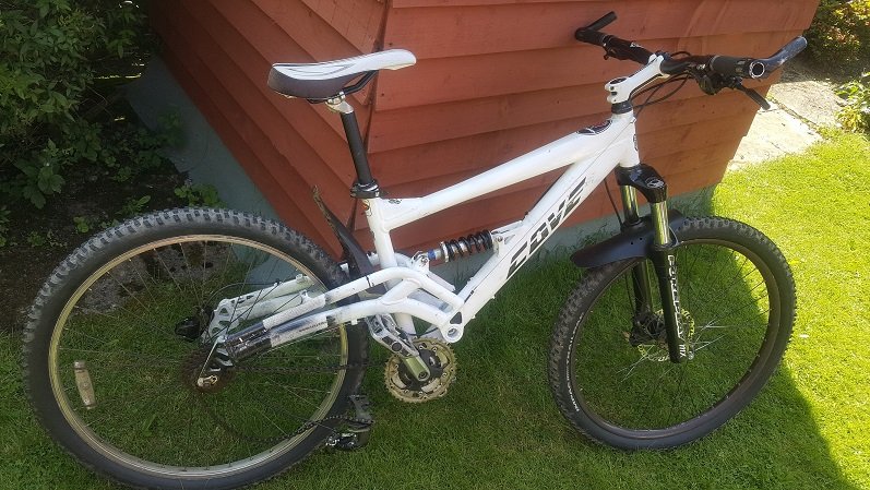

Gabski Napisano 10 Czerwca 2018 Napisano 10 Czerwca 2018 Witam rowerowicze ..Jakis czas temu kupilam rower.. niestety okazalo sie to byc ferelnym zakupem gdyz rower nie nadaje sie do jazdy .. ( kobiecie wscisnie sie chyba wszystko .. lol) bedac w servisie dowiedzialam sie ze tylne kolo bylo zamienione, przerzutek mam na kierownicy 8 na tylnim kole jest 6 co by wyjasnialo ciagle spadanie lancucha , na domiar tego tylnego hamulca wcale nie ma.. a ta czesc co trzyma lancuch pry kole totalnie sie zerwala... za naprawe zawolali sobie kolo 200 funtow co ich chyba zdrowo poje** takze zwracam sie z pomoca do was , moze uda mi sie na wlasna reke cos ogarnac. przesylam kilka zdjec abyscie mieli wizualizacje tego o czym wlasnie napisalam Czekam na was i pozdrawiam Gabi
TheJW Napisano 10 Czerwca 2018 Napisano 10 Czerwca 2018 Tylny hamulec jest...hydrauliczny. Ale jakby czegoś brakowało... WIEM! Nie ma tarczy! Bardzo często widuję takie rowery w pracy. Jeśli mogę coś doradzić, a Ty szanujesz swoje zdrowie - albo od razu to zezłomuj, albo oddaj do jakiegoś fachowca żeby zerknął, czy cokolwiek da się z tym jeszcze zrobić.
WaGiant Napisano 10 Czerwca 2018 Napisano 10 Czerwca 2018 No ewidentnie ktoś założył inne koło . Trzeba by kupić odpowiednie koło tzn pod kasetę , do tego 8 rzędową kasetę i tarczę hamulcową . No i przerzutkę . Wątpię czy to się opłaca i czy sama sobie poradzisz . Lepiej kupić sprawny rower .
