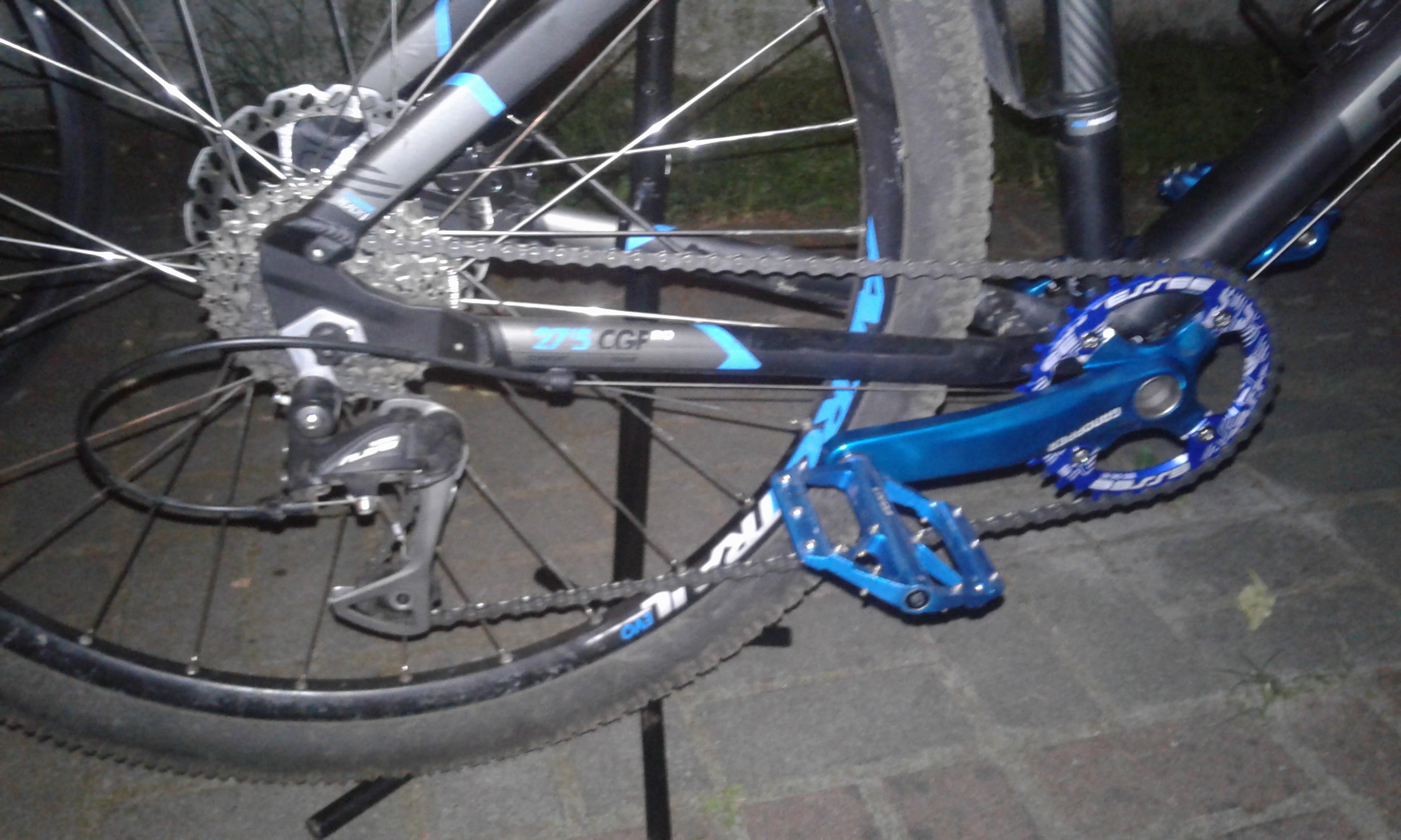

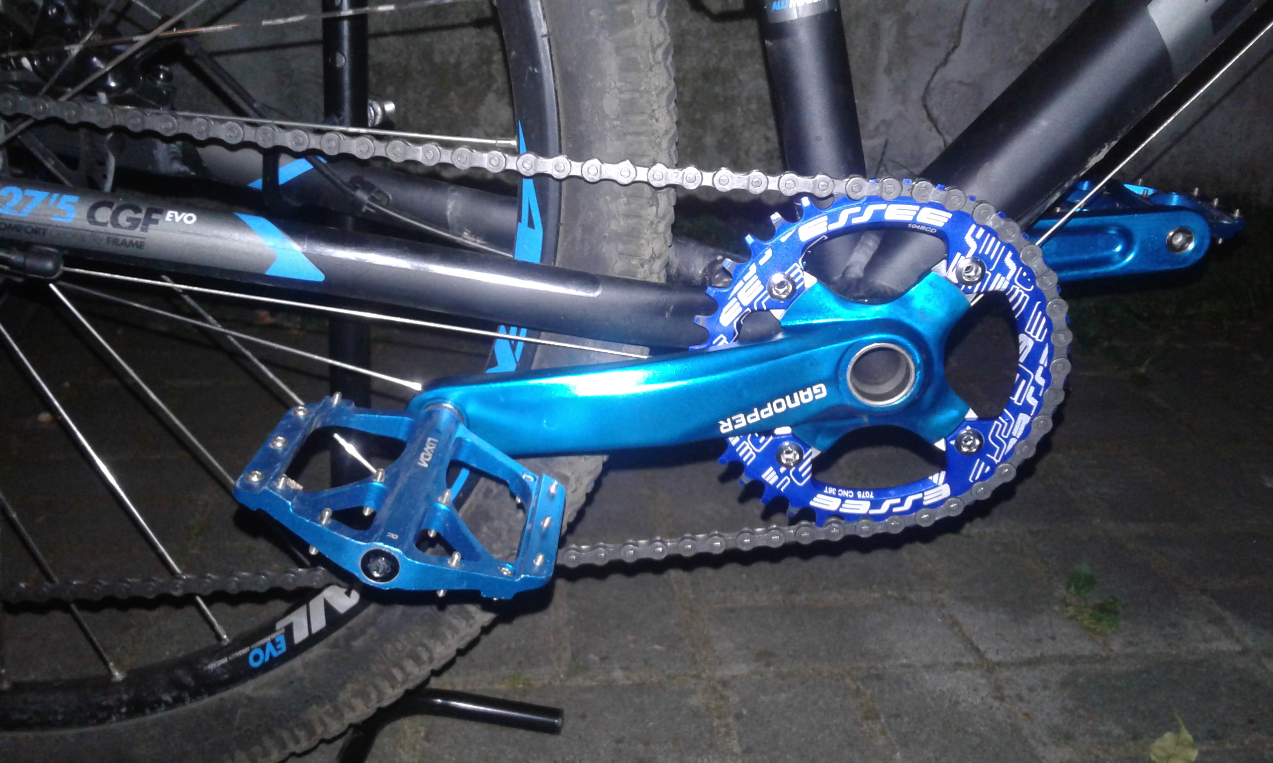

Witam, przechodzę w Rockriderze na napęd 1x9 (przynajmniej w tym sezonie) i mam pytanie ile ogniw powinien mieć łańcuch.
Przedni blat to owalne 32 zęby, tył kaseta 9 Alivio, stopniowanie 11-32.
P.S. Na zdjęciach jest założony 34 zęby okrągły, oval czeka na montaż.
No przecież dokładnej liczby Ci nikt nie poda. To nie motocykl...
Tak jak nowy łańcuch skracasz do napędu tak samo  możesz skrócić swój po zmianie zębatki - o ile zostaje stary. Wózek masz długi w przerzutce to jak wcale nie skrócisz to też nic się nie stanie.
W przypadku napędów 1xX to ja bym dobierał długość łańcucha zakładając go na największe zębatki + 4-6 ogniw żeby nie napinać zbytnio przerzutki.
