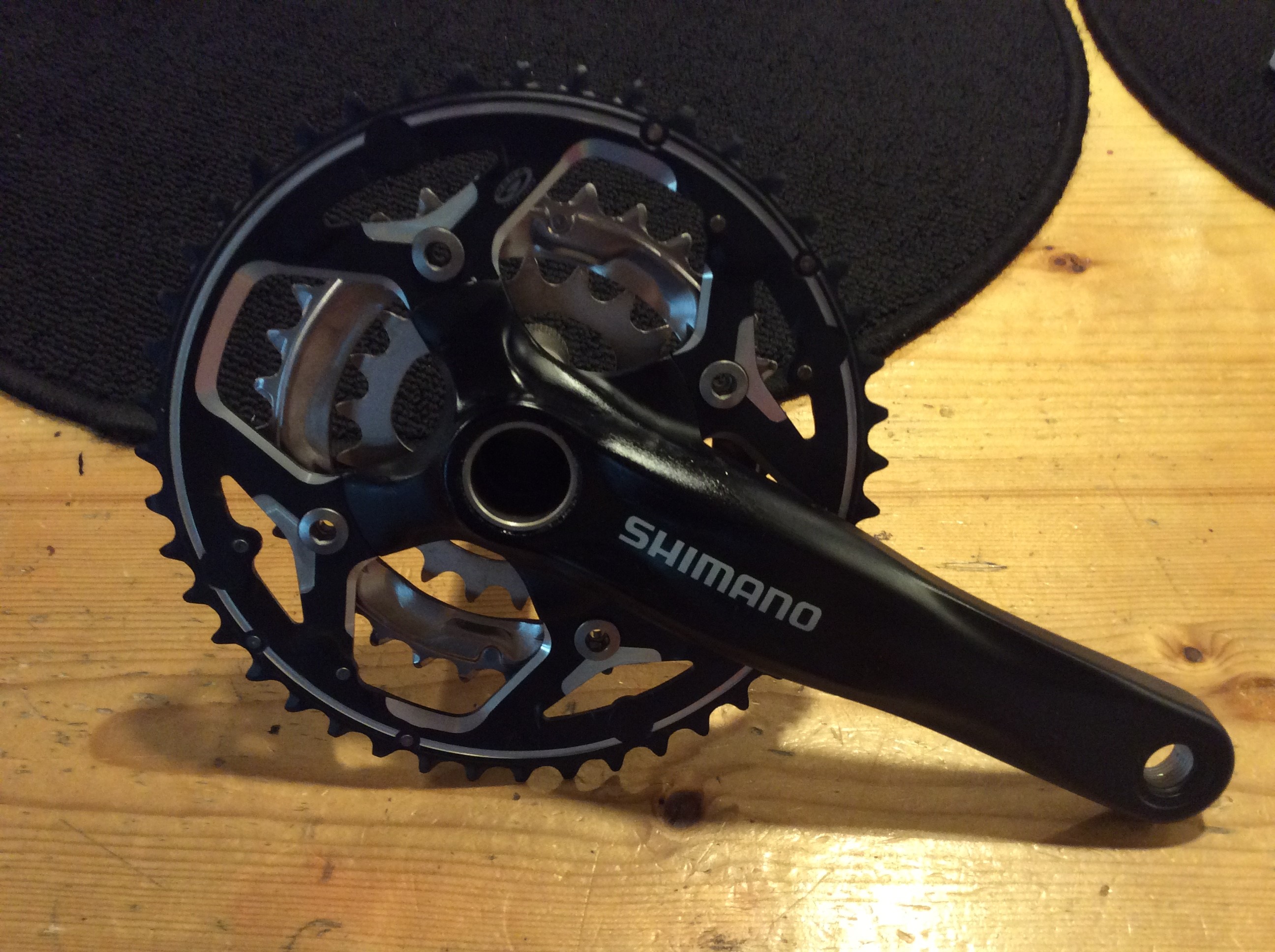

Exynnos12 Napisano 8 Czerwca 2018 Autor Napisano 8 Czerwca 2018 16 godzin temu, SoloTM napisał: Korba z suportem : http://allegro.pl/shimano-fc-m591-korba-9s-deore-44x32x22-cz-i-bb-i7356164629.html Więc chyba jednak M591 tylko inna wersja
SoloTM Napisano 8 Czerwca 2018 Napisano 8 Czerwca 2018 Raczej błąd sprzedającego, powinno być 590, nawet na zagranicznych portalach trafisz ogłoszenie o 591 ze stopniowaniem 44/32/22, ale 98 % korb fc-m591 ma 48/36/26. Różnią się wiekością zębatek. Chociaż znalałem i takie coś - i tam jest że 44/32/22 również były w fc-m591. Myślę jednak że to ogólna informacja, ale nie jestem pewien. https://www.paul-lange.de/tradepro/shop/artikel/docs/Explosionszeichnungen/SHIMANO/EV-FC-M591-2927.pdf
Exynnos12 Napisano 8 Czerwca 2018 Autor Napisano 8 Czerwca 2018 Ehh sklep odpisał że ta korba dostępna jest w wersjach: Crankstel Deore M591 9-Sp 170/44X32X22 lub Crankstel Deore M591 9-Sp 175/48X36X26 (To co ja dostałem)
SoloTM Napisano 8 Czerwca 2018 Napisano 8 Czerwca 2018 No to wymieniaj na tą 44/32/22, sam ciekawy jestem co na ramieniu korby ( wewnętrznym, przy otworze na pedały ) będzie napisane.
Exynnos12 Napisano 8 Czerwca 2018 Autor Napisano 8 Czerwca 2018 Nie będzie problemem to 170mm zamiast 175?
Dokumosa Napisano 8 Czerwca 2018 Napisano 8 Czerwca 2018 Ja bym nie zmieniał długości. Może mają 590?
Exynnos12 Napisano 8 Czerwca 2018 Autor Napisano 8 Czerwca 2018 186 Masakra, Holandia niby taki rowerowy kraj a nic nie idzie dostać Inny sklep proponuje mi Fc-M542
SoloTM Napisano 8 Czerwca 2018 Napisano 8 Czerwca 2018 Chyba lepsza 175, ale dramatu przy 170 nie będzie. A jakiej długości miałeś w rowerze?
Exynnos12 Napisano 8 Czerwca 2018 Autor Napisano 8 Czerwca 2018 Hmm szczerze mówiąc to nie wiem... Co na temat tej FC-M542?
SoloTM Napisano 8 Czerwca 2018 Napisano 8 Czerwca 2018 To będzie prawie to samo, 542 ma średnią koronkę alu ( 590 ma stalową ) więc będzie lżejsza minimalnie ( ale szybciej będzie się ta koronka zużywać ) wszystkie wyższe grupy typu deore lx, slx, xt mają środkowe tez alu. Jak się zużyje to za 50-60 pln możesz kupić stalową od deore. ( przebieg od 2000-7000 km ) zalezy od wielu rzeczy.
Exynnos12 Napisano 8 Czerwca 2018 Autor Napisano 8 Czerwca 2018 Dobra, więc podjadę po tą 542 i tyle. Najarałem się jak szczerbaty na suchary i chce mój rower na weekend gotowy. Strasznie wszystkich męczę ale jeszcze raz wielkie dzięki za pomoc
