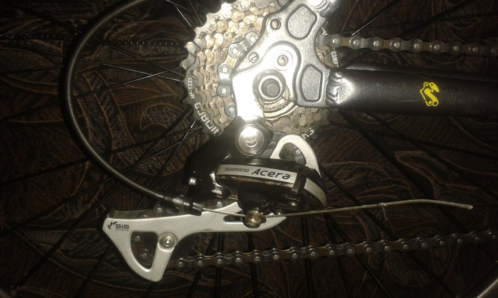

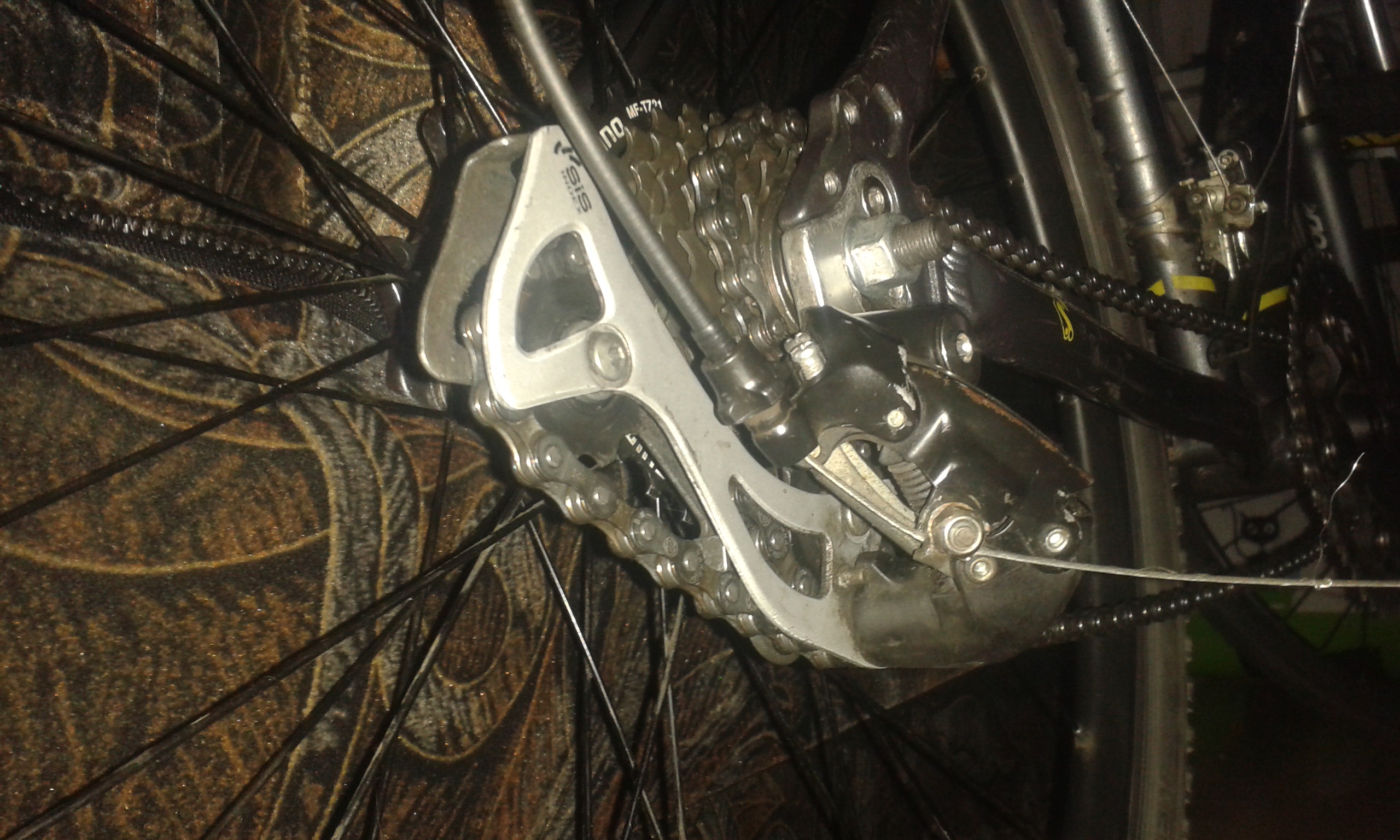

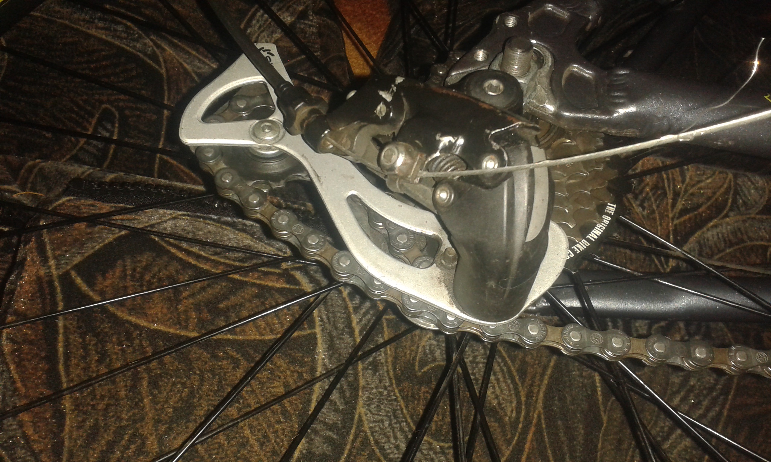

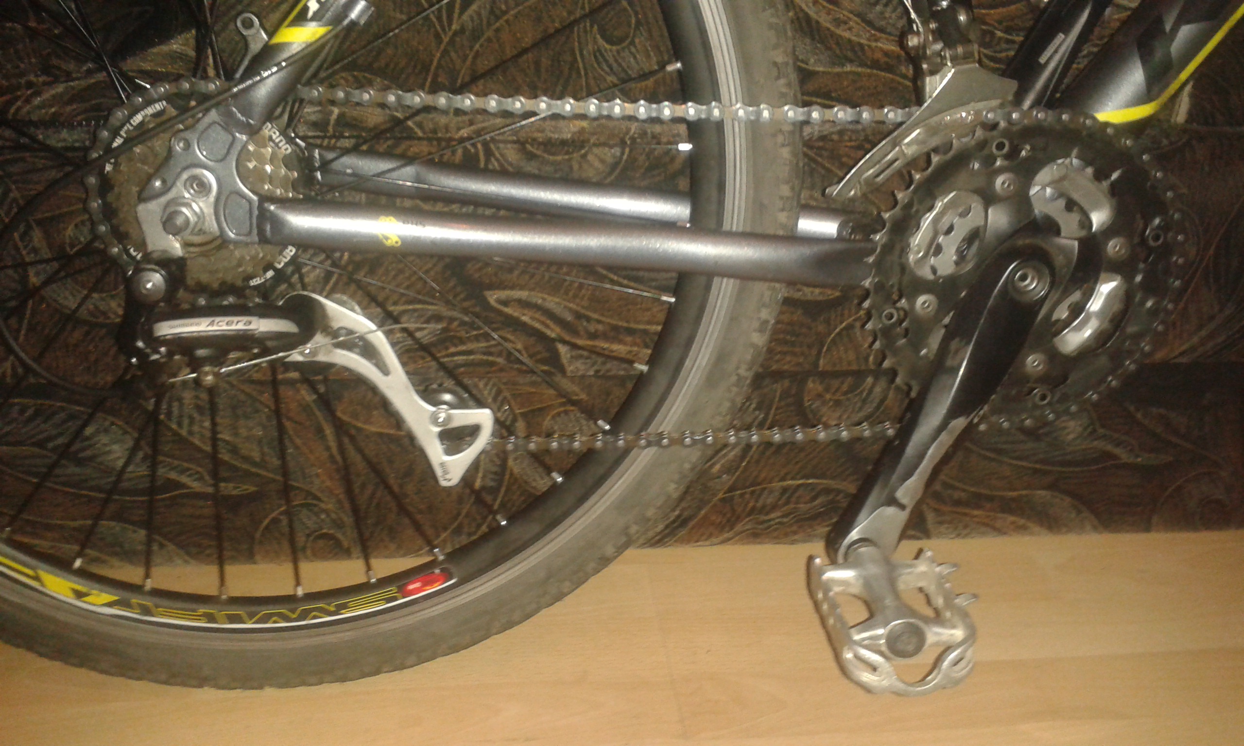

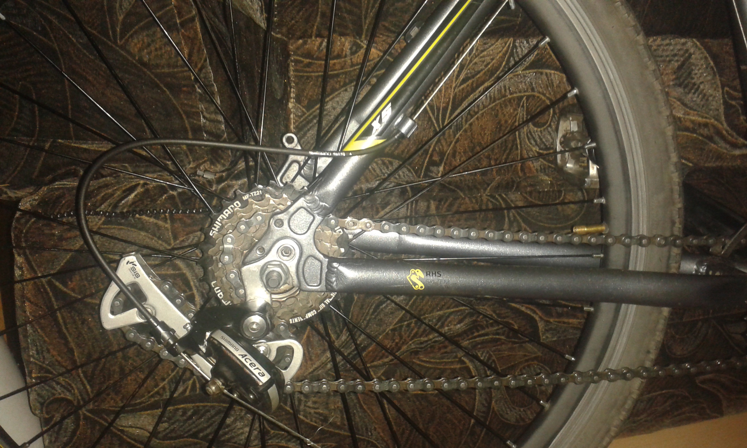

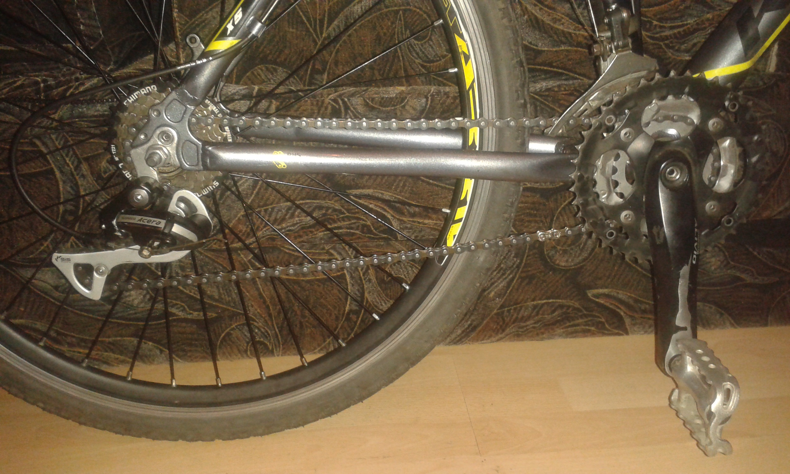

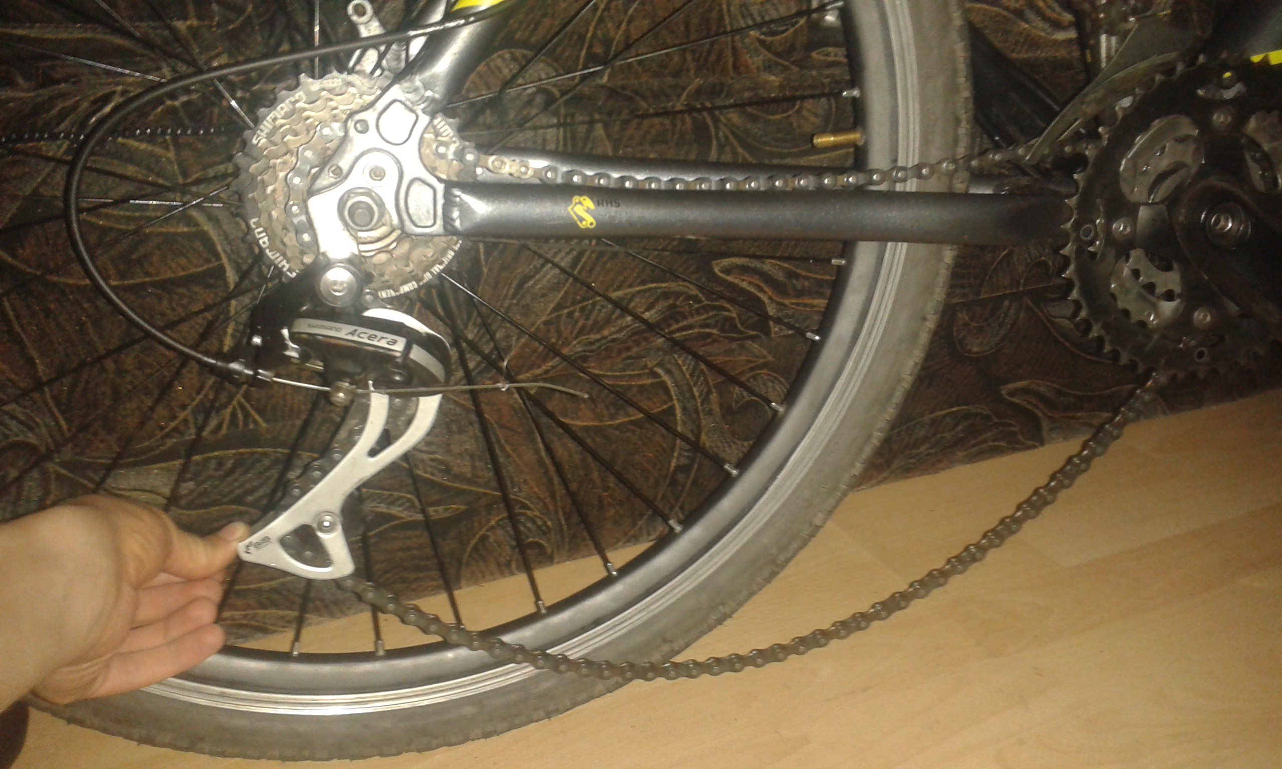

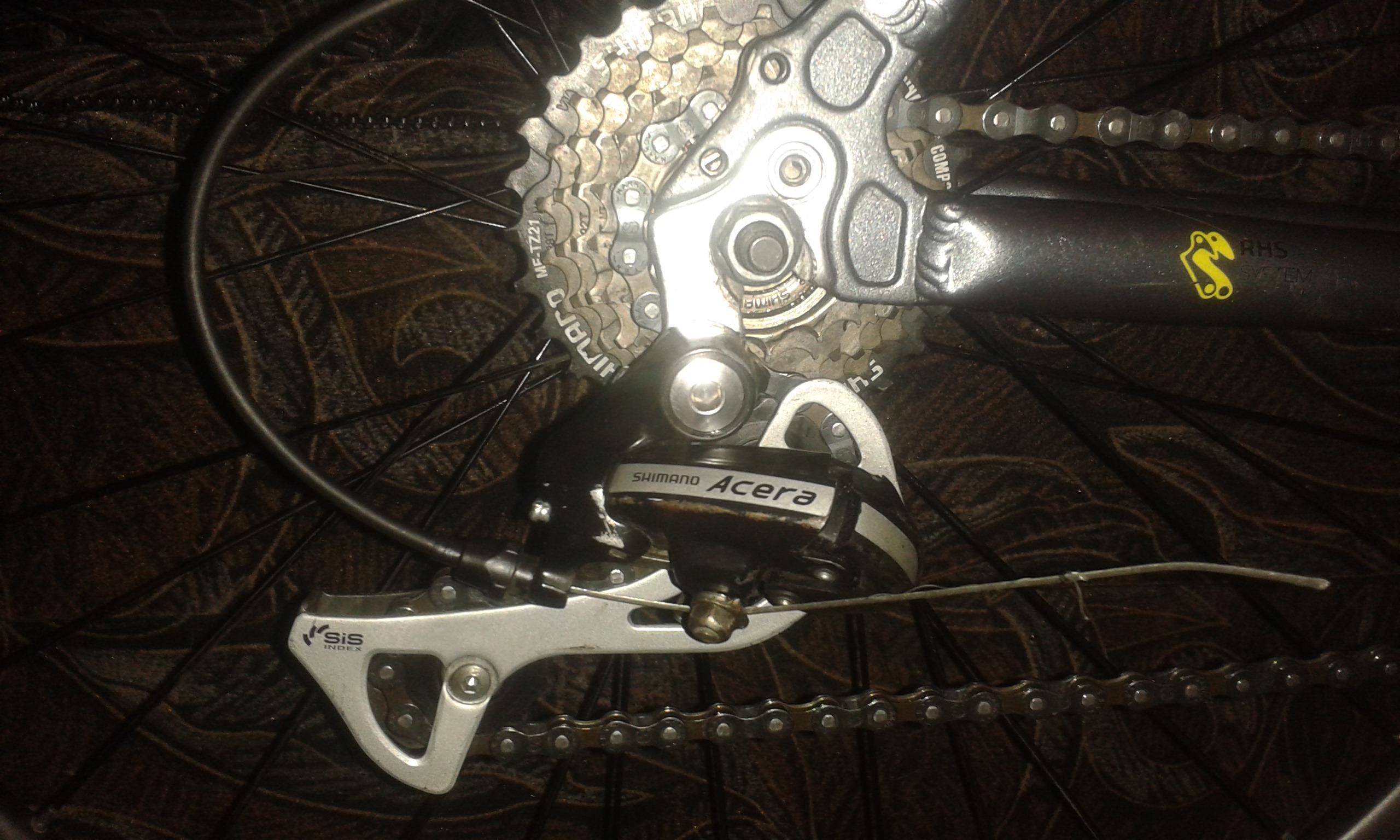

PELEEE15 Napisano 7 Czerwca 2018 Napisano 7 Czerwca 2018 Witam. Mam szybkie pytanko. czy mam za długi łańcuch czy problem z przerzutką ? Pozdrawiam !
Mod Team michuuu Napisano 7 Czerwca 2018 Mod Team Napisano 7 Czerwca 2018 Łańcuch za długi. Pancerz i linka też.
dorota57 Napisano 7 Czerwca 2018 Napisano 7 Czerwca 2018 Załóż łańcuch na dużą zębatkę z przodu i dużą z tyłu naciągnij i dodaj dwa ogniwa. To co jest za dużo to wytnij. Potem skróć pancerz i linkę.
Mod Team michuuu Napisano 7 Czerwca 2018 Mod Team Napisano 7 Czerwca 2018 I warto łańcuch nasmarować bo rudy jest.
Kolmark Napisano 7 Czerwca 2018 Napisano 7 Czerwca 2018 4 godziny temu, dorota57 napisał: Załóż łańcuch na dużą zębatkę z przodu i dużą z tyłu naciągnij i dodaj dwa ogniwa. To co jest za dużo to wytnij. Potem skróć pancerz i linkę. Sądzisz, że jeśli autor tematu nie wie co jest przyczyną tego, co pokazuje na zdjęciach, to będzie miał skuwacz do łańcucha oraz obcinaczki do linek i pancerzy? Wątpię... Nie będzie również wiedział jak to zrobić i co to znaczy "skróć o dwa ogniwa". No i oczywiście o ile skrócić pancerz i linkę też nie będzie wiedział.
Mod Team michuuu Napisano 7 Czerwca 2018 Mod Team Napisano 7 Czerwca 2018 4 minuty temu, Kolmark napisał: Sądzisz, że jeśli autor tematu nie wie co jest przyczyną Jak tak do tego podchodzić to na przynajmniej 50% pytań na forum odpowiedź powinna brzmieć -jedź do serwisu.
dorota57 Napisano 7 Czerwca 2018 Napisano 7 Czerwca 2018 Ja wiedzę na temat serwisu roweru czerpię z forum lub YouTube. Ktoś kto cokolwiek naprawiał dzieli się z innymi. Można zakupić narzędzia za niewielkie pieniądze i serwisować rower samemu.
PELEEE15 Napisano 7 Czerwca 2018 Autor Napisano 7 Czerwca 2018 Dziękuję wszystkim za odpowiedzi. Linki i pancerze są nowiutkie - jeszcze je skrócę. Łańcuch zostanie również nasmarowany, bo jest po szejkowaniu w beznzynie. Czeka mnie skracanie łańcucha

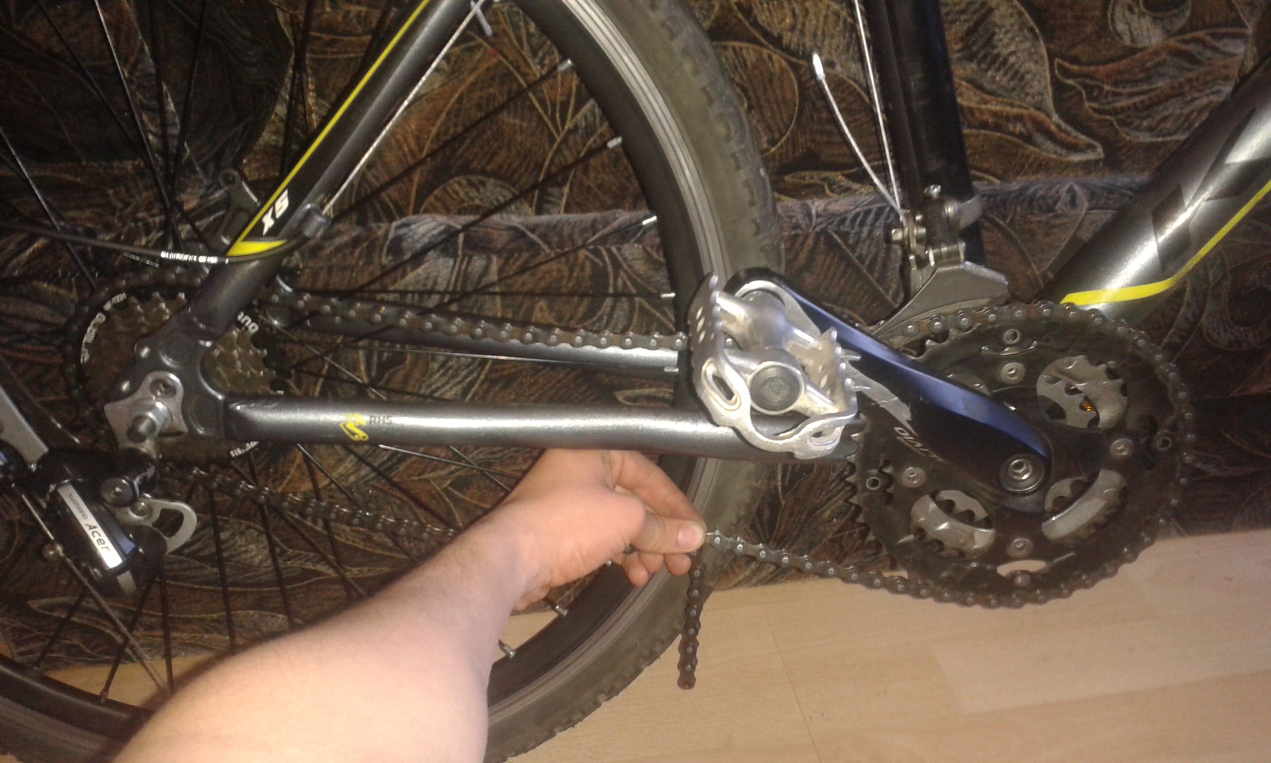

DIY Napisano 7 Czerwca 2018 Napisano 7 Czerwca 2018 Ale jak skracasz łańcuch to załóż na duże zębatki NIE pomijając przejścia przez przerzutkę

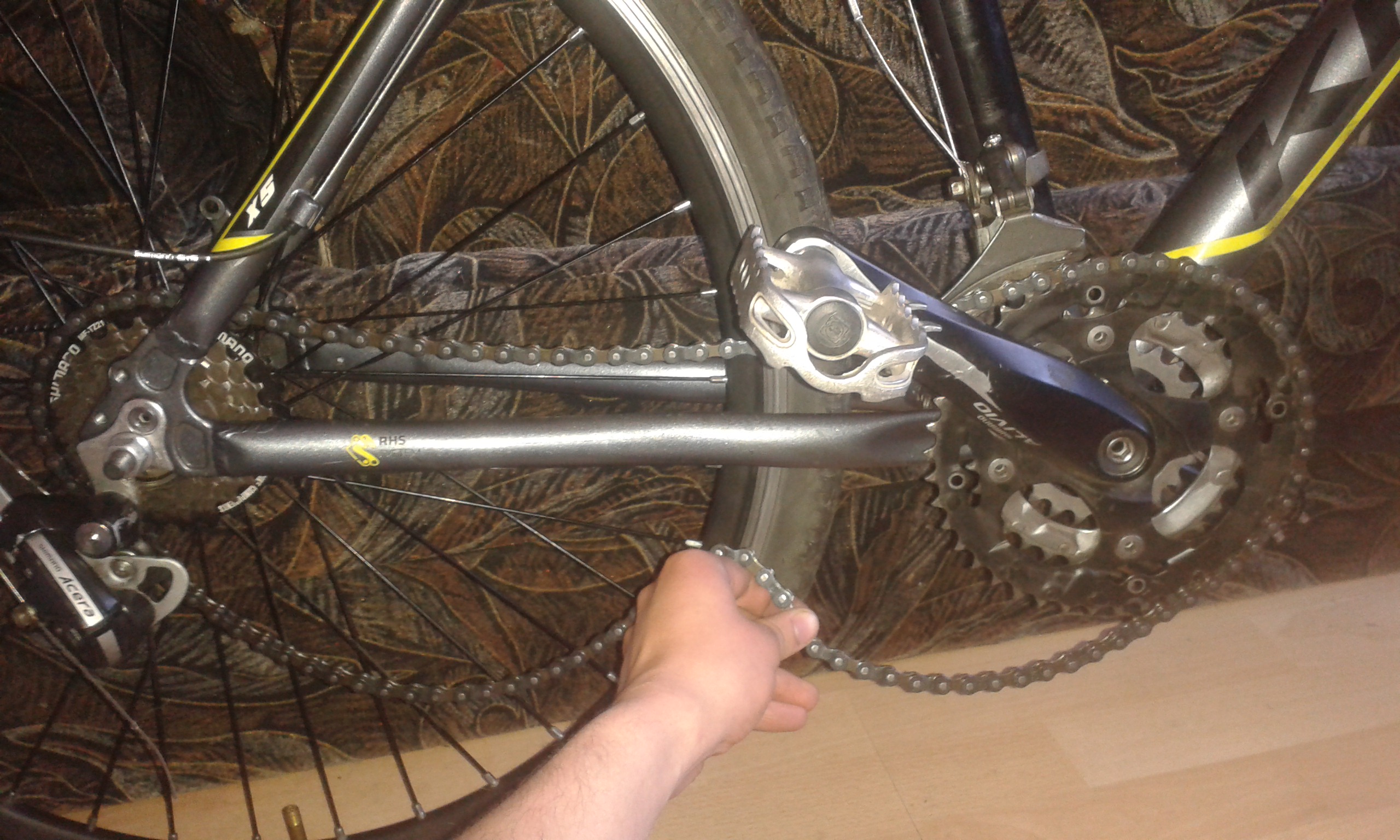

PELEEE15 Napisano 7 Czerwca 2018 Autor Napisano 7 Czerwca 2018 Tak wygląda po skróceniu : ps: linki jeszcze przykrócę i założę końcówki, a łańcuch nasmaruję
