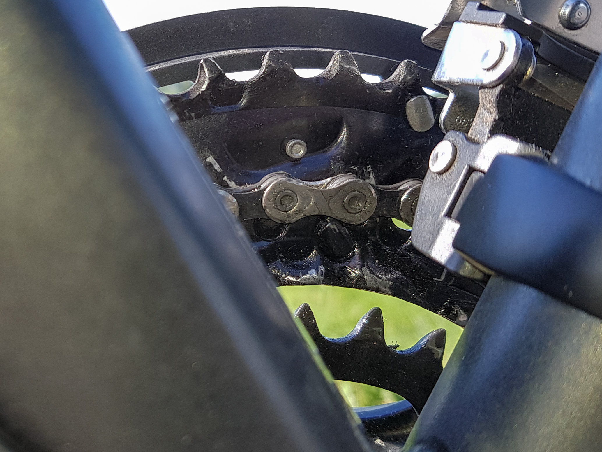

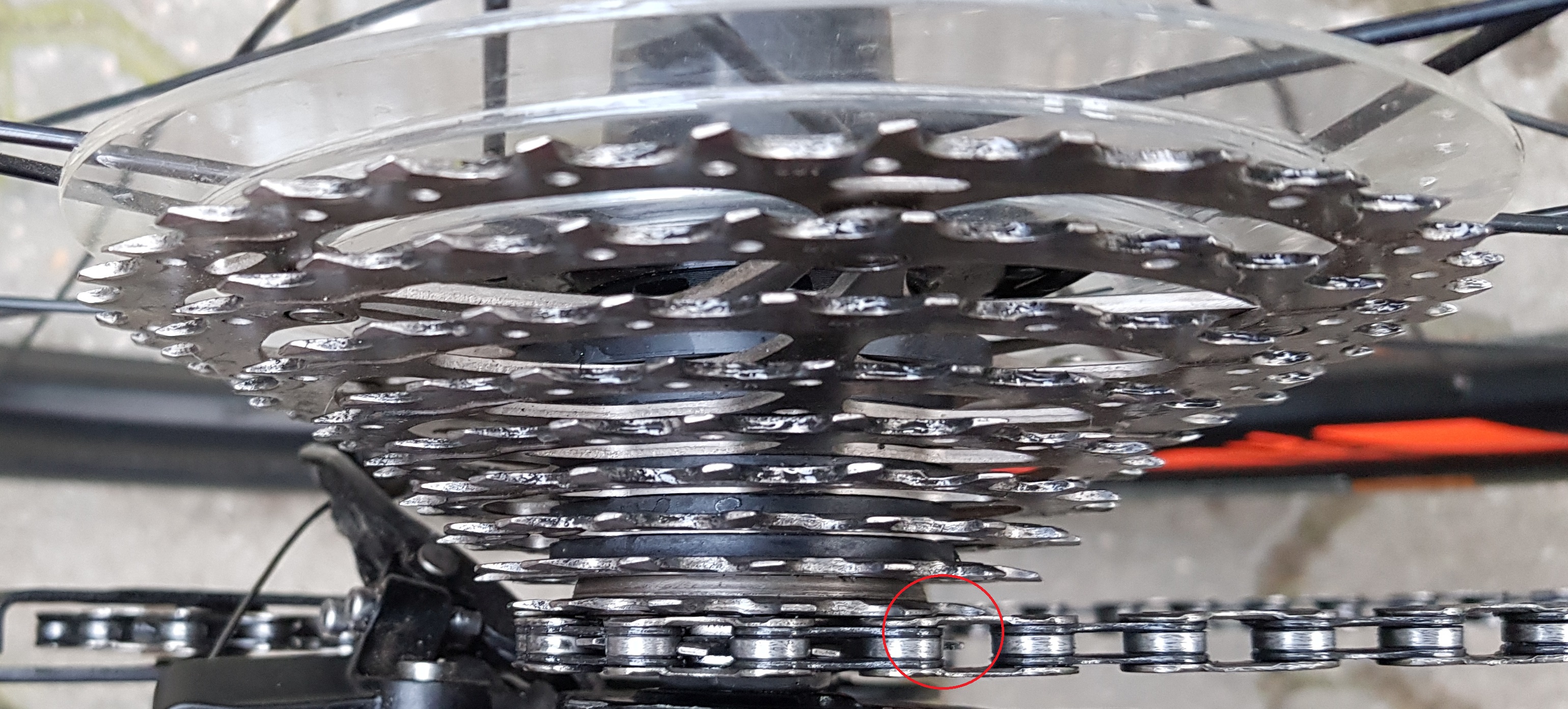

Yacko Napisano 2 Czerwca 2018 Autor Napisano 2 Czerwca 2018 Prawdopodobnie znalazłem powód odgłosów przy mocnym przekosie łańcucha. Na trop naprowadził mnie typ dźwięku - identyczny jak przy zmianie przerzutki. Co prawda miałem wrażenie, ze odgłos dochodzi z okolicy korby i faktycznie może i tam przy wejściu/zejściu z pierwszej zębatki może występować, ewentualnie przenosi się dźwięk z kasety. Najlepiej zilustruje to zdjęcie. Otóż nowy łańcuch (KMC X10) jest sztywny i stosunkowo szeroki, przełożenie 2-10 powoduje już niezły skos, do tego stopnia, że przy zejściu z kasety łańcuch opiera się już o ząbek z zębatki powyżej. Przy mocnym wduszeniu pedału korba i pewnie minimalnie rama się ugnie powiększając skos a napięty łańcuch zeskakując z ząbka powyżej powoduje odgłos kliknięcia. Zastanawia mnie tylko, dlaczego czasem po zmianie przerzutki przedniej i powrocie jest ok - prawdopodobnie łańcuch nie jest jednakowo sztywny i kiedy trafi w moment depnięcia lewego pedału jego bardziej elastyczny fragment problemu nie ma. Myślę, że po przejechaniu kilkudziesięciu kilometrów problem ustąpi, jeśli to w ogóle problemem można nazwać, gdyż takie przełożenia według instrukcji nie powinny być używane.

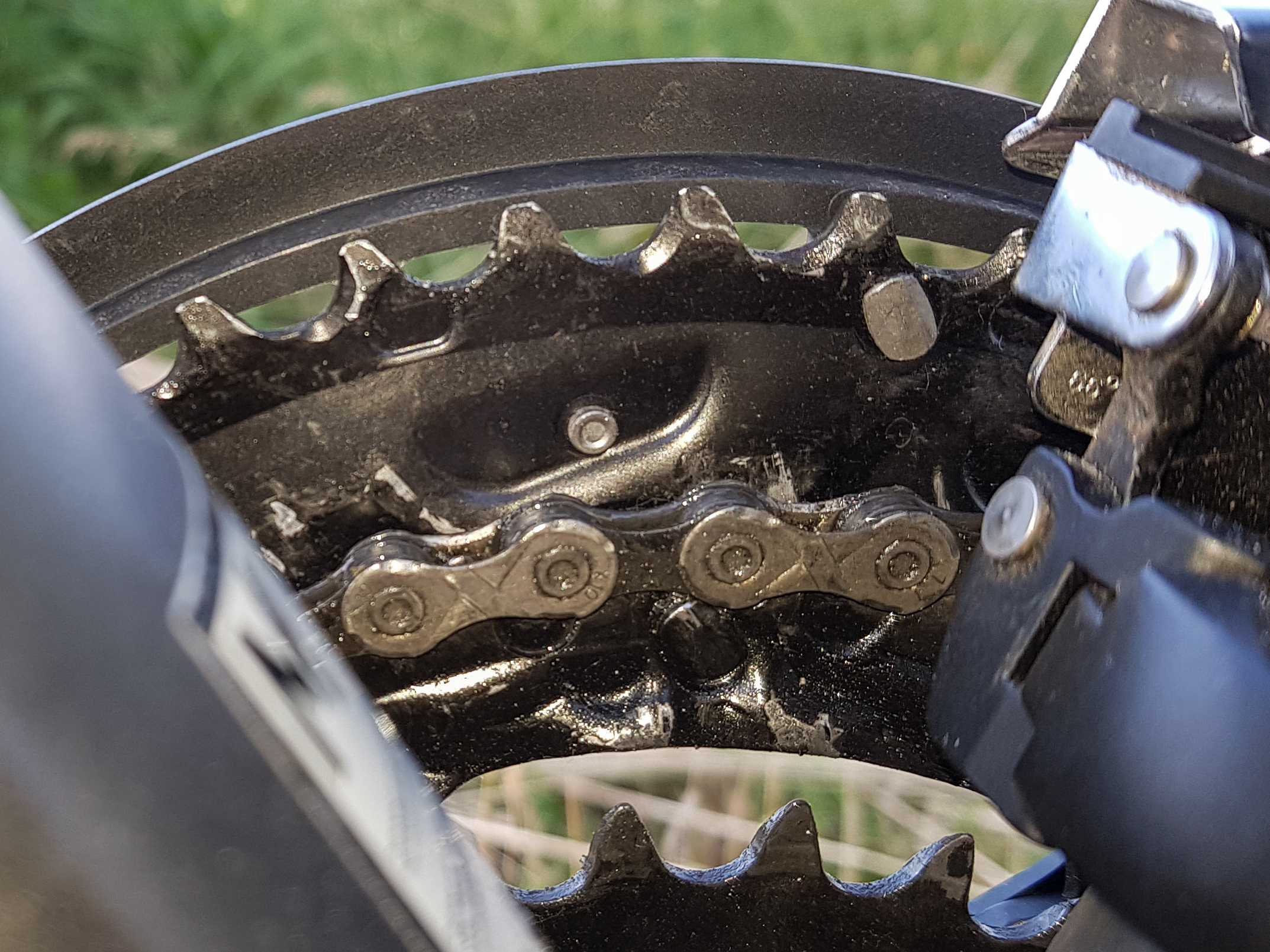

Yacko Napisano 9 Czerwca 2018 Autor Napisano 9 Czerwca 2018 Według Gianta i Shimano na niezalecanych przekosach łańcuch może hałasować, ale zlokalizowałem dokładną przyczynę i już wiadomo dlaczego zmiana blatu i powrót często powoduje że cykania brak. Jeżeli ogniwo łańcucha jest na zębatce przed rampą (zdjęcie1) na przekosie nic nie cyka, jeżeli ogniwo wskakuje dalej, za rampą (zdjęcie2) słychac delikatny przeskok o rampę na biegu 2-10.
