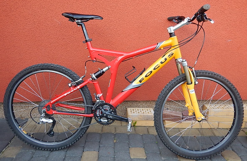

SoloTM Napisano 30 Maja 2018 Napisano 30 Maja 2018 Zrób zdjęcia roweru, osprzętu, popatrzmy co to za rower i pomyślimy.

SoloTM Napisano 30 Maja 2018 Napisano 30 Maja 2018 15 letni full z częściowym xt to może być coś fajnego. Ciekawe jaka rama i amor i cala reszta

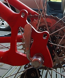

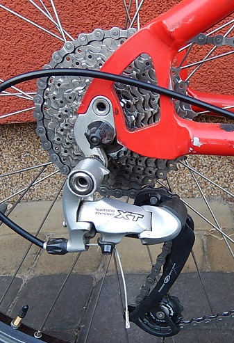

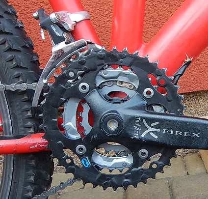

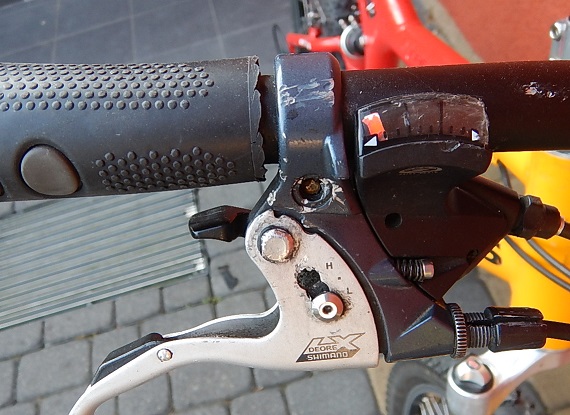

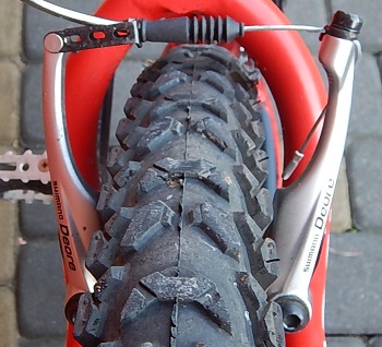

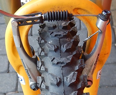

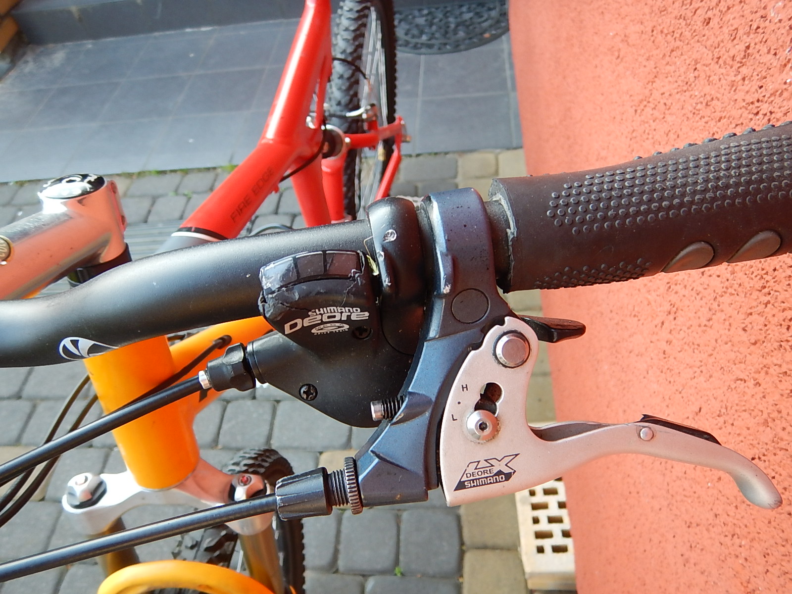

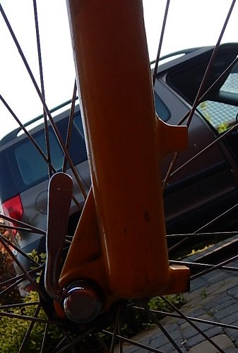

IP68 Napisano 31 Maja 2018 Autor Napisano 31 Maja 2018 Dziękuję za odpowiedzi, właśnie chodzi mi o kalkulację. Z jednej strony zmiana całej grupy (jeśli konieczna) nie będzie tania, z drugiej strony może być tak, że za te same pieniądze będę miał do wyboru używany rower z nowym osprzętem i używany rower z używanym osprzętem. Dodaję zdjęcia, w tym mocowania zacisków hamulców . Zawieszenie zostało omówione w tym wątku:
SoloTM Napisano 31 Maja 2018 Napisano 31 Maja 2018 No kawał porzadnego roweru. Ciężki temat jeśli chodzi o upgrade. Będzie drogo i niewiele lepiej. Jeśli mają być hamulce tarczowe to wymiana kół plus prawej klamkomanetki. Osprzet, manetka prawa deore lx,lewa deore, przerzutki deore xt, korba to chyba był najwyższy model truvativa, żeby tu coś poprawić to będziesz kupę kasy musiał włożyć. ( minimum kompletne deore xt 3x10 lub 2x 11 lub 1x11-12 ) Amortyzator tylny to klasa sama w sobie ( jeśli nic mu nie dolega ) przedni też jest ok, może trochę wiekowy, ale lekki, dobrze pracuje. ( oczywiście jeśli sprawny ) Czego oczekujesz po zmianach ? Z ciekawości, wiesz ile rower waży ?
Dokumosa Napisano 31 Maja 2018 Napisano 31 Maja 2018 Ja to widzę tak: Manetka prawa sl-m770 150-200zł Hamulce p+t br-m7000 500zł Tarcze ham 140zl Obręcze dt 533d, piasty dt370, szprychy, nyple 700-800zł względnie cięższe piasty novatec D041/2 co pozwoli urwać z ceny 150-200zł Jeśli napęd nie przeskakuje to dojeździć ew. zmiana kasety i łańcucha (120zł) Niczego więcej bym nie ruszał. Z drugiej strony gdyby to był mój rower to starałbym się odbudować go do stanu fabrycznego bo to jeszcze możliwe.
SoloTM Napisano 31 Maja 2018 Napisano 31 Maja 2018 Jako fan v brejków, założył bym tam klamkomanetki st-m750, ( 150 -250 pln w stanie bdb i trzeba polować ) ewentualnie szczęki hamulcowe na br-m750 ( 150-220 w stanie bdb ) Jeśli koniecznie osobno klamki i manetki - to polowałbym ( ciężko będzie ) na manetki sl-m750/751( 150-200 pln ) ewentualnie sl-m570/571/580 ( 100-150 ) plus klamki bl-m950 xtr ( 200-250 ) lub bl-m739/750 ( 150-200 ). Wymienił obręcz/obręcze jeśli naprawdę mocno są już starte od klocków ( 100-120 pln/ szt za retro klasyka nowego mavica jakieś x517, 217 ) lub inny wysoki model np. ambrosio na allegro jest okazja, jeśli 36 otworów ( http://allegro.pl/obrecz-26-ambrosio-qorum-bordowa-36-otw-krakow-i7275575768.html ) Dał zrobić serwis amorów/wymienić uszczelki/olej, jeśli coś się z nimi dzieje ( albo nawet i profilaktycznie - 200-250 pln szt max ) I cieszył się pięknym klasykiem.

SoloTM Napisano 31 Maja 2018 Napisano 31 Maja 2018 Stan klocków to na oko widac ile mięsa na nich zostało, natomiast obręcze - widać i czuć wklęsłość pod palcami, to będzie się pogłębiać aż obręcz pęknie - opona wypchnie na jakimś odcinku np. 15-20 cm górną część obręczy.
SoloTM Napisano 31 Maja 2018 Napisano 31 Maja 2018 Otwory na hamulce tarczowe w amortyzatorze masz te nowsze już typu PM, a w ramie IS ( potrzebny byłby adapter - nic nadzwyczajnego to nie jest, tak samo stosuje się adaptery do większych tarcz niż 160 mm ) Znalazłem zdjęcie obręczy która pękła ze względu na zużycie.

Dokumosa Napisano 1 Czerwca 2018 Napisano 1 Czerwca 2018 Miałem na myśli raczej pozostawienie v-b czyli zakup fabrycznie występujących w tym modelu klamkomanetek LX st-m570 (nówki sztuki można trafić za 200-300zł). Do tego wymiana obręczy, odbudowa napędu 3x9 (bez ruszania korby i przerzutek), wymiana pancerzy i linek. Przy realnie niewielkim nakładzie można cieszyć się tym rowerem przez kolejne 15 lat a ten nie straci nic ze swojego pierwotnego uroku. Obwieszenie go współczesnymi szpejami będzie może nie tyle druciarstwem co rzeźbą modernistyczną.
SoloTM Napisano 1 Czerwca 2018 Napisano 1 Czerwca 2018 Dokumosa, masz specyfikację oryginału ? Daj looknąć 570 weszły w 99 roku, przerzutka przód jest starsza w rowerze ( max 98 ). Manetki 570 wychodziły kilka lat ( złote bodaj w 2001 roku wyszły, generalnie bodaj do 2003 bez zmian poza kolorami ) Manetki 750, też wyszły w 99 to chyba tylko 2-3 lata i weszły 751 już bez logo, choć w środku raczej to samo. V brejki też nie są oryginalne tylko nowsze. ( stare deore inaczej wyglądały - pewnie tylko malowanie )

SoloTM Napisano 4 Sierpnia 2018 Napisano 4 Sierpnia 2018 Klamkomanetki będą pasowały, ale czy na pewno chcesz dual controle ? To trzeba polubić. Próbowałeś ? Klamką wrzucasz w górę ( jak w szosie ) a kciukiem w dół. ( kasety, korby ) Wg. współczesnego podziału to większość powie, że to retro g. ze starą geometrią, itp itd. ale generalnie to full xc. Kiedyś to był freeride.
