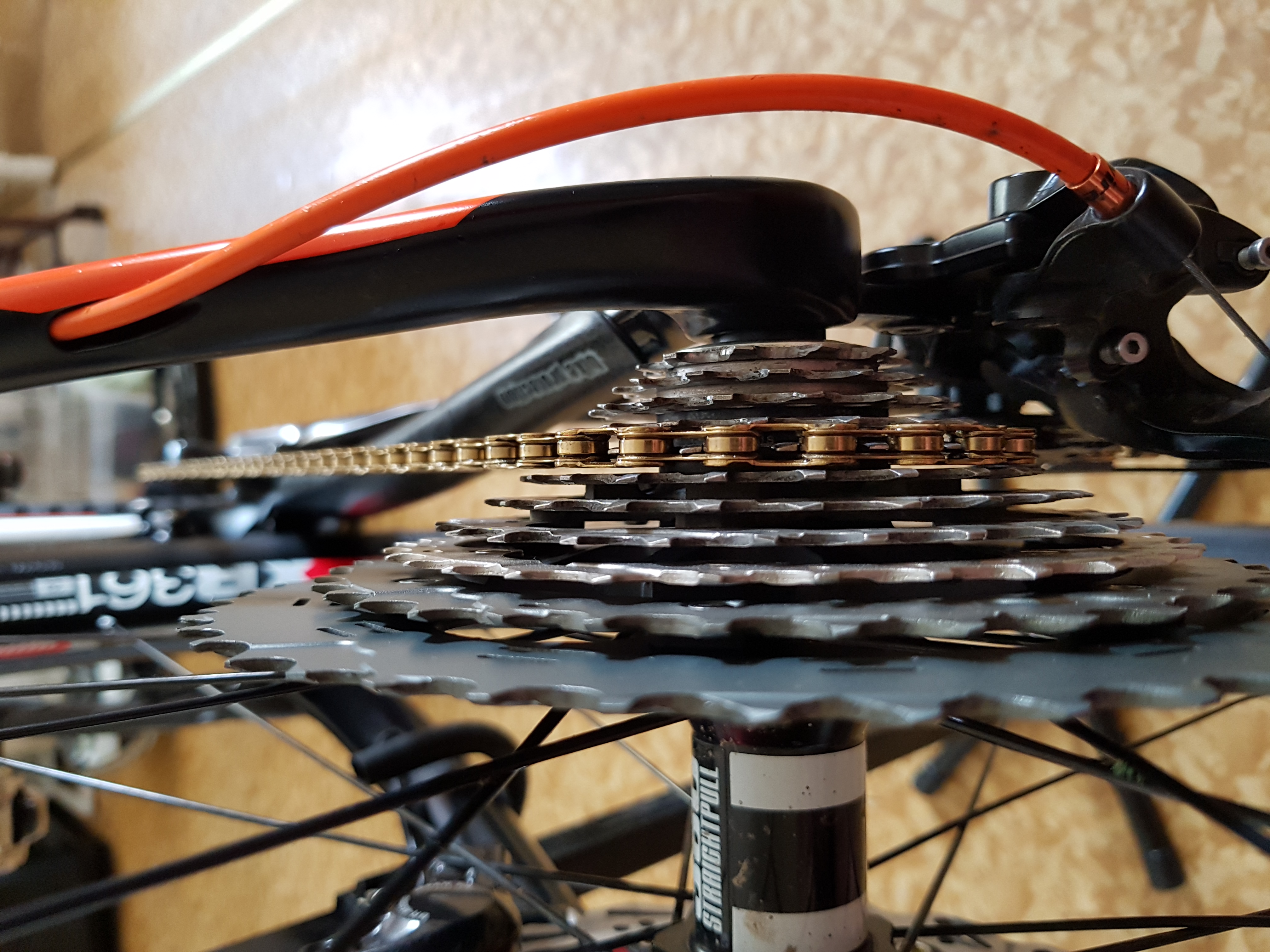

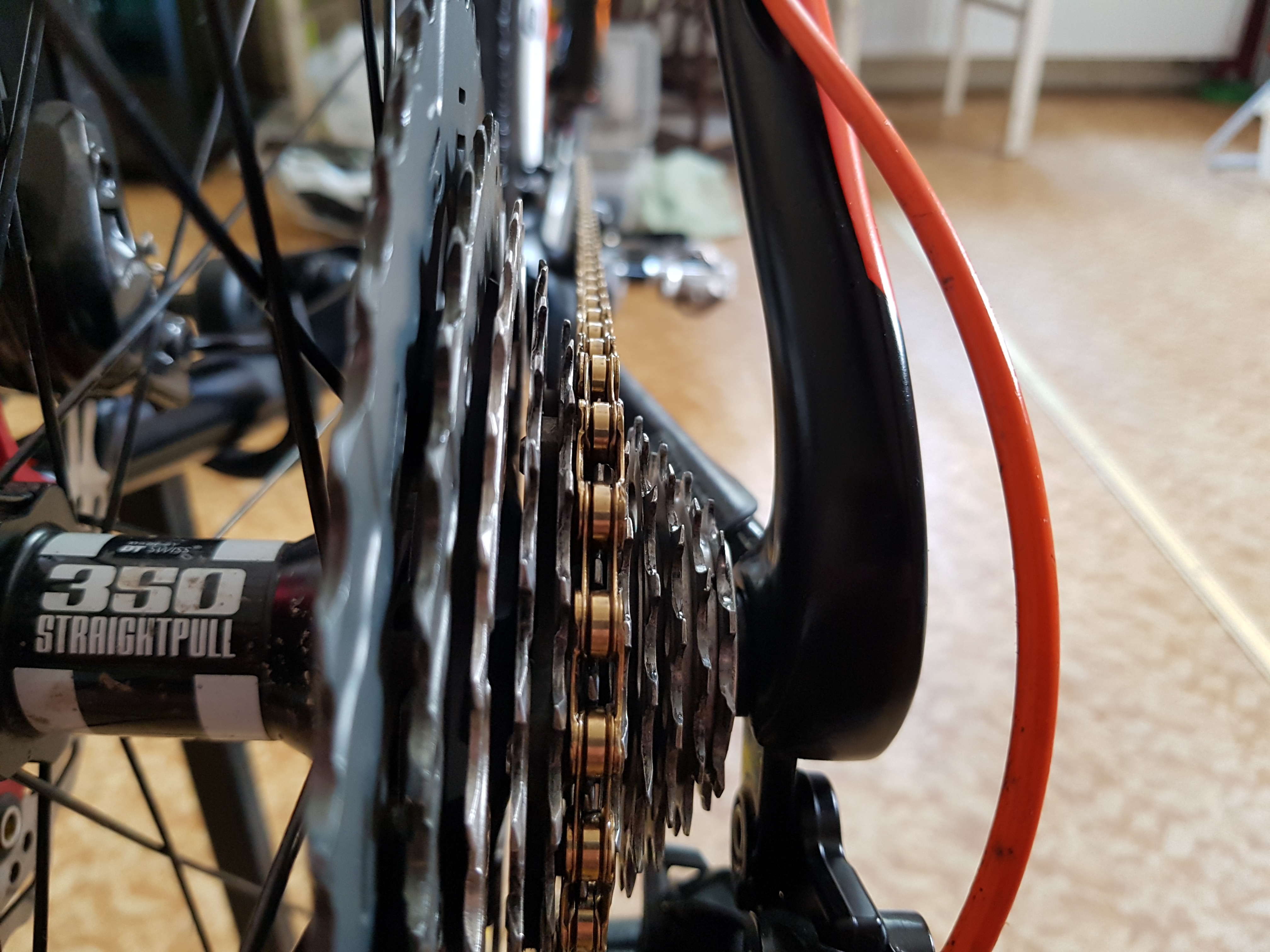

bociek28 Napisano 30 Maja 2018 Autor Napisano 30 Maja 2018 Wiec tak korba boost 1x11 shimano kaseta 11-46 zebatka korby AB 32 i cholernie wielki przekos a co za tym idzie spadanie przy 46 krecac do tyłu hmm a dla czaego skoro wszystko tak jak powinno byc bez kombinowania ??
Rulez Napisano 30 Maja 2018 Napisano 30 Maja 2018 Może ta zębatka jednak nie podchodzi, offset jest nieprawidłowy, coś tam czytałem o linii łańcucha 49 ? Jeśli przekos duży jest tylko z jednej strony, to znaczy, że linia łańcucha jest niewłaściwa. Sprawdzałeś czy na środkowej koronce kasety łańcuch jest równoległy do osi roweru ? Próbowałeś na Shimanowskiej tarczy ?
bociek28 Napisano 30 Maja 2018 Autor Napisano 30 Maja 2018 Czegos tu nie rozumiem zebatka dedykowana do xt m8000 linia na 5 koronce tez wyglada ok
Rulez Napisano 30 Maja 2018 Napisano 30 Maja 2018 Linia wygląda Ok. tyle, że to nie jest środkowa koronka...ta lewa jest środkowa ... A jak to wygląda na oryginalnej Shimanowskiej tarczy, czy wtedy też spada a przekos jest duży ? Bo tylko z Shimanowską tarczą jest naprawdę bez kombinowania

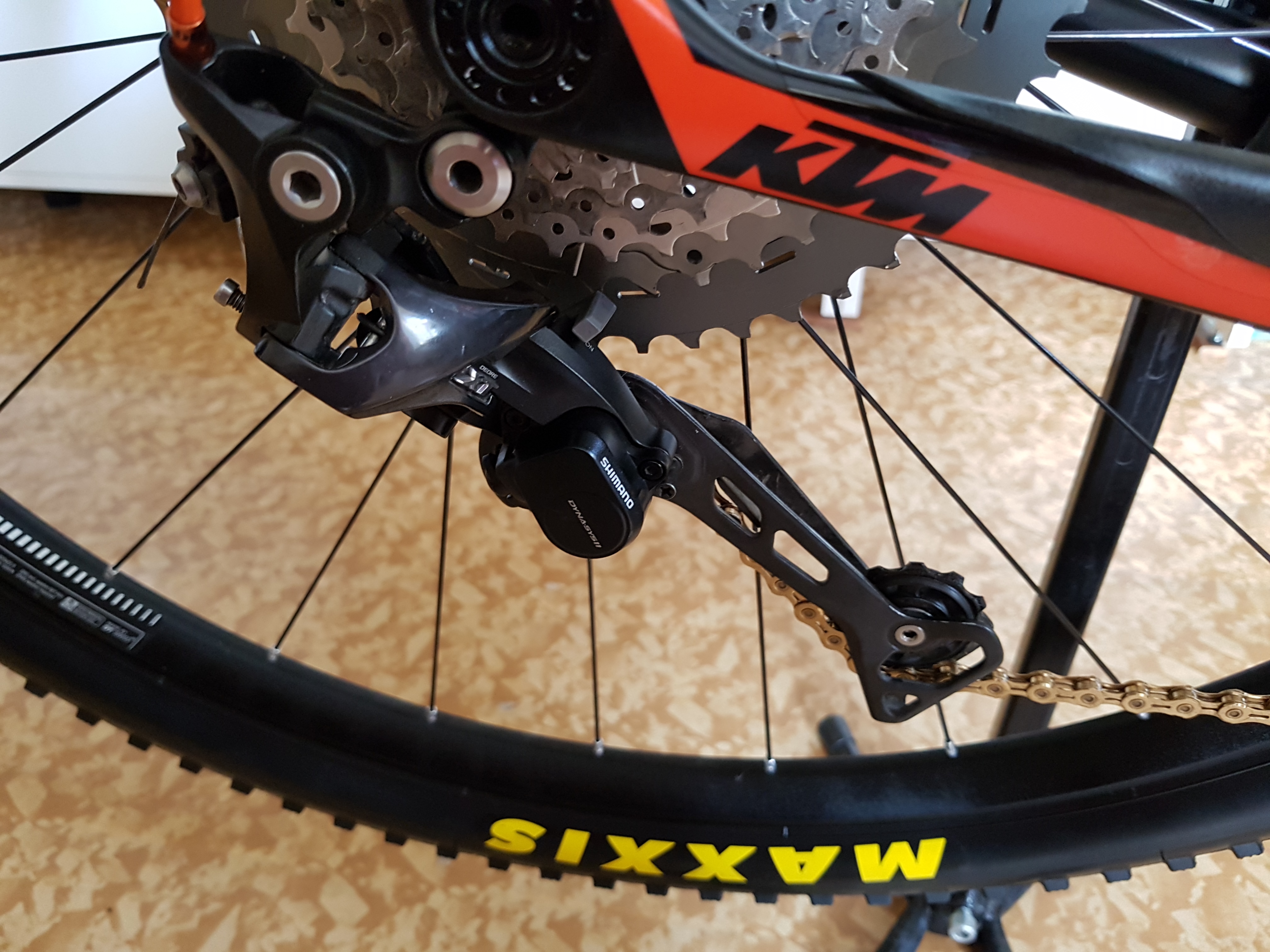

bociek28 Napisano 30 Maja 2018 Autor Napisano 30 Maja 2018 Oryginalniej nie mam bo zakładałem ze odrazu wskocze na oval to teraz srodkowa Jeszcze pytanko czy wozek powinien byc az tak wygiety chyba ze to wina nowego łancucha
Rulez Napisano 30 Maja 2018 Napisano 30 Maja 2018 Tak wygięty na największej może być, ale to chyba nie największa ?

bociek28 Napisano 30 Maja 2018 Autor Napisano 30 Maja 2018 Panowie dziala pokrecilem troche obnizylem wozek wzgledem kasety i chodzi az milo

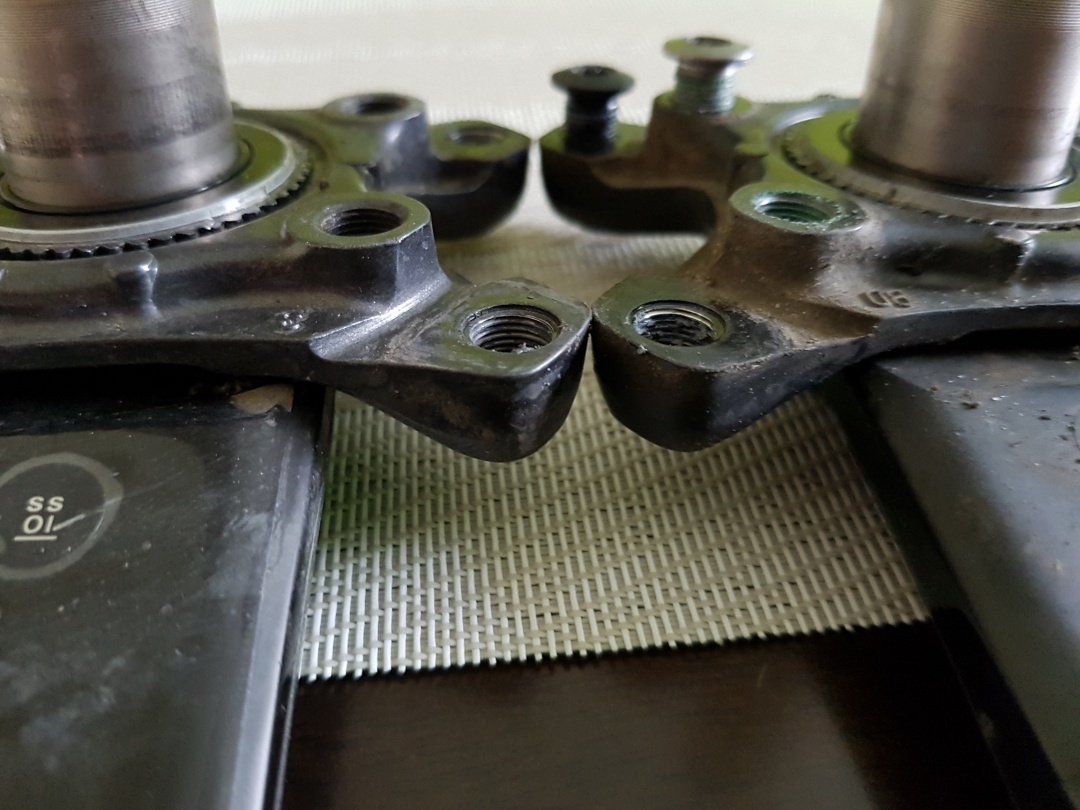

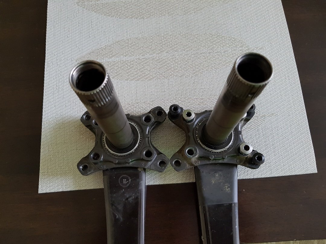

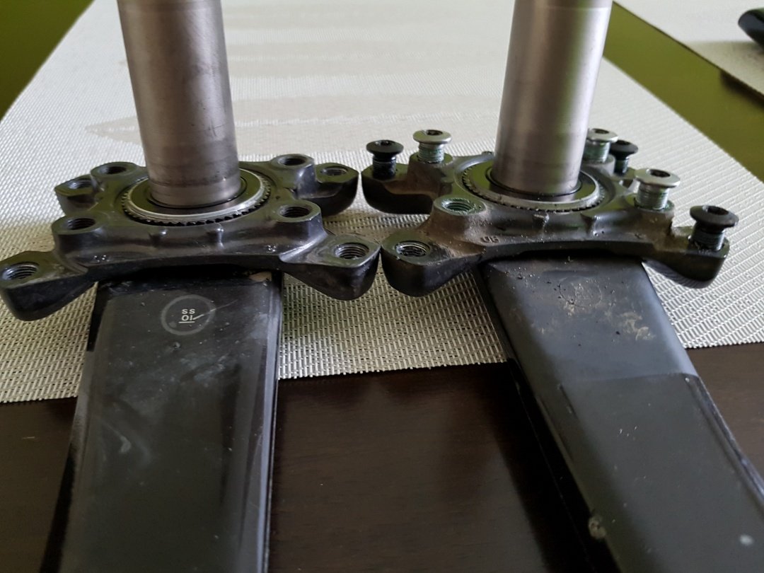

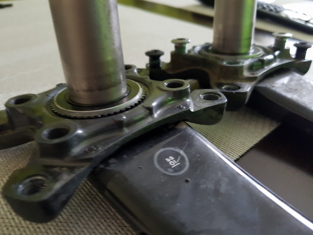

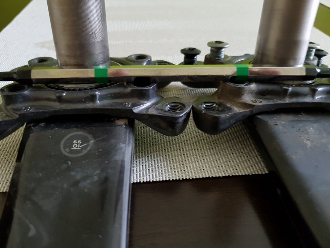

bociek28 Napisano 23 Czerwca 2018 Autor Napisano 23 Czerwca 2018 Cytat Zagadka ktoktora to 2x11 a ktora 1x11 na oko różnicy brak
