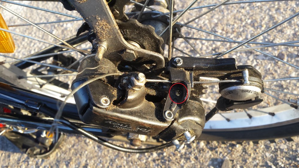

gokart Napisano 8 Maja 2018 Napisano 8 Maja 2018 Witam kupiłem synowi a przysłowiowe parę groszy rower do jazdy na działkę z uszkodzonymi tylnymi przerzutkami. I moje pytanie jak nie uda mi się niczym zastąpić nitu który się urwał, to jaki zamiennik do przerzutek Tourney RD-FT30 można zastosować. Chodzi o jak najtańszy zamiennik byle spełniał swoją funkcję. Rower w sezonie przejdzie pewnie 100 km maksymalnie. A jeśli chodzi o urwany nit macie jakiś pomysł czym go zastąpić ?
SoloTM Napisano 8 Maja 2018 Napisano 8 Maja 2018 To jest koło 20 cali czy większe? Przerzutka jest na śrubę czy na hak ?
gokart Napisano 8 Maja 2018 Autor Napisano 8 Maja 2018 Teraz, SoloTM napisał: To jest koło 20 cali czy większe? Przerzutka jest na śrubę czy na hak ? Koło 20 cali, przerzutka na śrubę
SoloTM Napisano 8 Maja 2018 Napisano 8 Maja 2018 Czyli musi być krótki wózek, żeby nie zahaczył o coś.. http://allegro.pl/przerzutka-tyl-sunrace-na-sruba-krotki-wozek-6-7b-i6944060020.html http://allegro.pl/przerzutka-tylna-shimano-ty21-6-rz-krotki-wozek-i7310249215.html
gokart Napisano 8 Maja 2018 Autor Napisano 8 Maja 2018 33 minuty temu, SoloTM napisał: Czyli musi być krótki wózek, żeby nie zahaczył o coś.. http://allegro.pl/przerzutka-tyl-sunrace-na-sruba-krotki-wozek-6-7b-i6944060020.html http://allegro.pl/przerzutka-tylna-shimano-ty21-6-rz-krotki-wozek-i7310249215.html http://allegro.pl/shimano-przerzutka-tylna-rd-ty3000-tourney-i6857545877.html a taka by pasowała ? jako zamiennik ?
SoloTM Napisano 8 Maja 2018 Napisano 8 Maja 2018 Pasować będzie, ale ma długi wózek - będzie kończyła się kilka cm nad ziemią i łatwo zahaczyć o coś, poza tym musiałbyś wydłużyć łańcuch. ( lub wymienić na nowy )
SoloTM Napisano 8 Maja 2018 Napisano 8 Maja 2018 Na 99 % jest błąd w opisie. Na zdjęciach jest długi wózek, no i w opisie jest pojemnosc 43 t. Porównaj do tego : http://allegro.pl/shimano-przerzutka-rd-ty300-6-7rz-mtb-sruba-jrk-i7223206956.html
seraph Napisano 8 Maja 2018 Napisano 8 Maja 2018 40 minut temu, SoloTM napisał: poza tym musiałbyś wydłużyć łańcuch. A jak długość wózka ma wpływać na długość łańcucha skoro najpowszechniejsza metoda doboru długości łańcucha opiera się na pominięciu przerzutek przy przymiarce? To jest tylko napinacz, który wybiera nadmiar - nie strasz człowieka wymianami
SoloTM Napisano 8 Maja 2018 Napisano 8 Maja 2018 Mówisz, że krótki wózek i długi wózek w przerzutce nie mają wpływu na długość łańcucha? Już pomijam, że oryginał miał kółka 11t, a rd300 ma 13t. /edit W sumie z przodu pewnie jest tylko 1 zębatka, więc przy tych samych kółkach przerzutki różnicy to nie zrobi, fakt. Natomiast przy 3 z przodu już zrobi.
gokart Napisano 9 Maja 2018 Autor Napisano 9 Maja 2018 Czyli jak ostatecznie z tym wózkiem jaki musi być jeśli naprawa się nie powiedzie i będę musiał wymienić przerzutke. Czy tylko wchodzi w grę najkrótszy Wózek ss ? Z przodu jest tylko jedna zebatka No i czy nowy inny model przerzutki będzie chodził z obrotowa manetką
SoloTM Napisano 9 Maja 2018 Napisano 9 Maja 2018 Już napisałem, jedna i druga będzie pasować, ale ryzyko, że zahaczy o długi wózek jest większe. Dlatego do rowerów na kole 20 cali montują z krótszym wózkiem. Jeśli jeździ jak napisałeś sporadycznie - bierz tą sunrace za około 20 pln. Tym bardziej jeśli manetkę ma shimano. To nie jest padło chińskie, to działa nawet ok.
seraph Napisano 9 Maja 2018 Napisano 9 Maja 2018 16 godzin temu, SoloTM napisał: Natomiast przy 3 z przodu już zrobi Ano zrobi, bo z tyłu chyba musiałoby być też 3 zębatki, żeby krótki wózek wystarczył pojemnością. Już przy 3x5 trzeba przesadnie skracać łańcuch jak się ma krótki wózek żeby to jakoś działało - kosztem jakiejkolwiek możliwości jazdy na przekosach. No ale chyba nie ma co mieszać nikomu w głowie kombinacjami...
SoloTM Napisano 10 Maja 2018 Napisano 10 Maja 2018 https://www.centrumrowerowe.pl/przerzutka-tylna-shimano-tourney-rd-a070-pd9137/ Jeszcze takie coś znalazłem. Szosowa przerzutka. https://ctbike.pl/shimano-rd-a070-sc-tourney-przerzutka-tylna-szosowa-na-srube.html Oczywiście możesz szukać taniej.
inforobert Napisano 10 Maja 2018 Napisano 10 Maja 2018 Kup z krótkim, długi nic lepszego nie wprowadzi, a ryzyko urwania większe.
gokart Napisano 10 Maja 2018 Autor Napisano 10 Maja 2018 i tak zrobię kupię z krótkim. Dziękuje za podpowiedzi.
