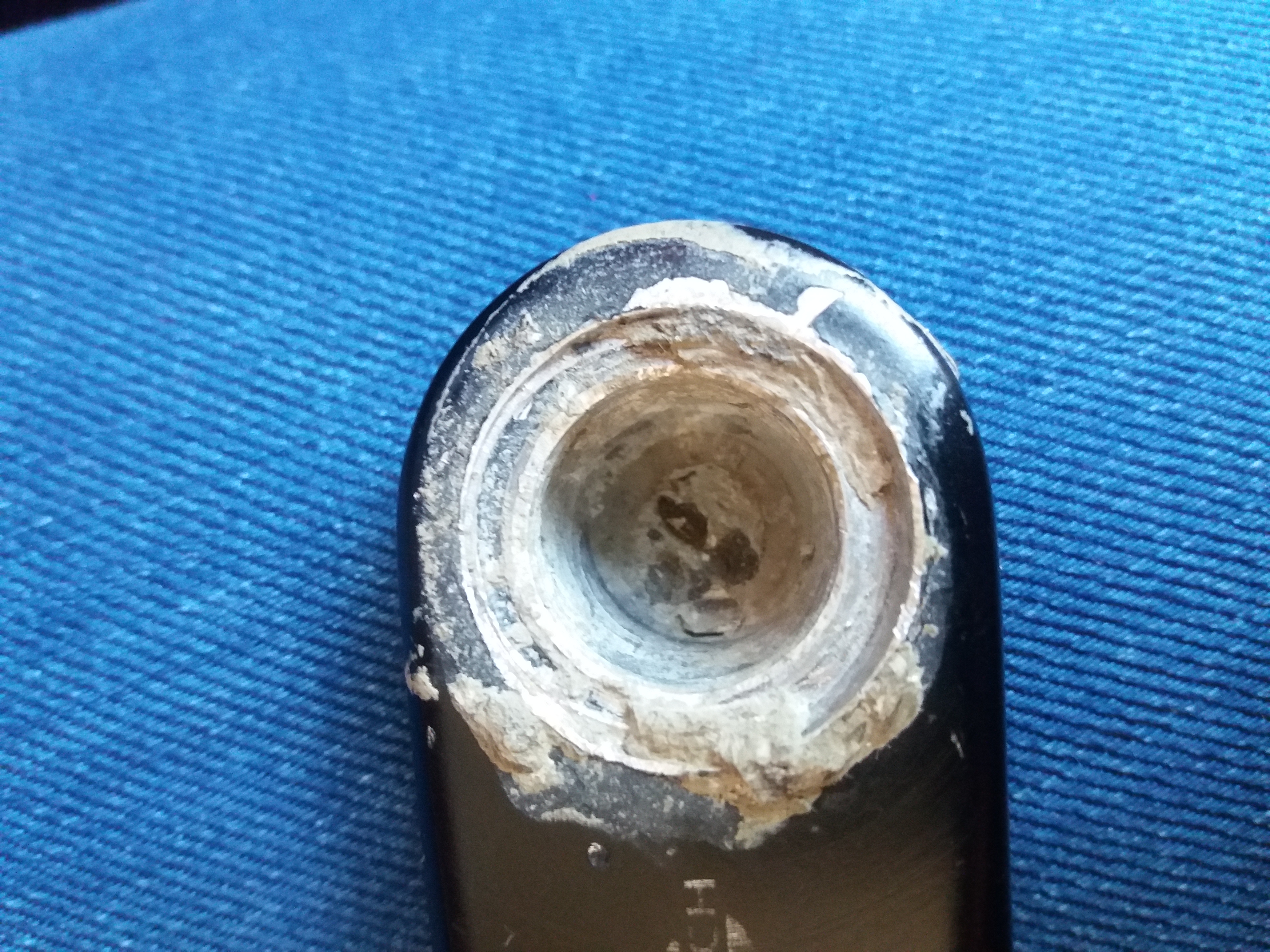

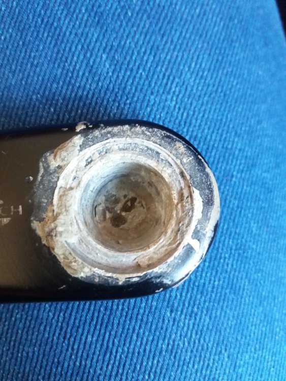

Youstyna Napisano 4 Maja 2018 Napisano 4 Maja 2018 Witam. Tak się stało, że uszkodziłam gwint w korbie gdzie mocuje się pedał. Korba shimano hollowtech na octalink (Fc-m522). Próba sklejenia zakończyla się awarią ponowną po przejechaniu 40 km. W lokalnych serwisach nie chcą sie bawić w gwintowanie bo wiadomo, że teraz mają pełne ręce roboty. Więc moje pytanie brzmi- czy ma ktoś może na zbyciu taką prawą korbę? Czy może ktoś poradzić na jaki system ewentualnie przejść aby bylo to kompatybilne z resztą osprzętu (kaseta 10 rzedowa), manetki deore. W lokalnym rowerowym do zaoferowania mieli mi korbe na kwadrat lecz wolalabym zostac w klasie deore.
Dokumosa Napisano 4 Maja 2018 Napisano 4 Maja 2018 https://masterbikepl.wordpress.com/2015/10/04/naprawa-gwintu-w-korbie/amp/ Te wkładki to 20zl za 10szt kupujemy...
Youstyna Napisano 4 Maja 2018 Autor Napisano 4 Maja 2018 Tylko nie wiem czy ten system da rade zamontowac na bardziej wyrobiony gwint niż tylko 'zjechany'. Taki jak na zdjeciu
