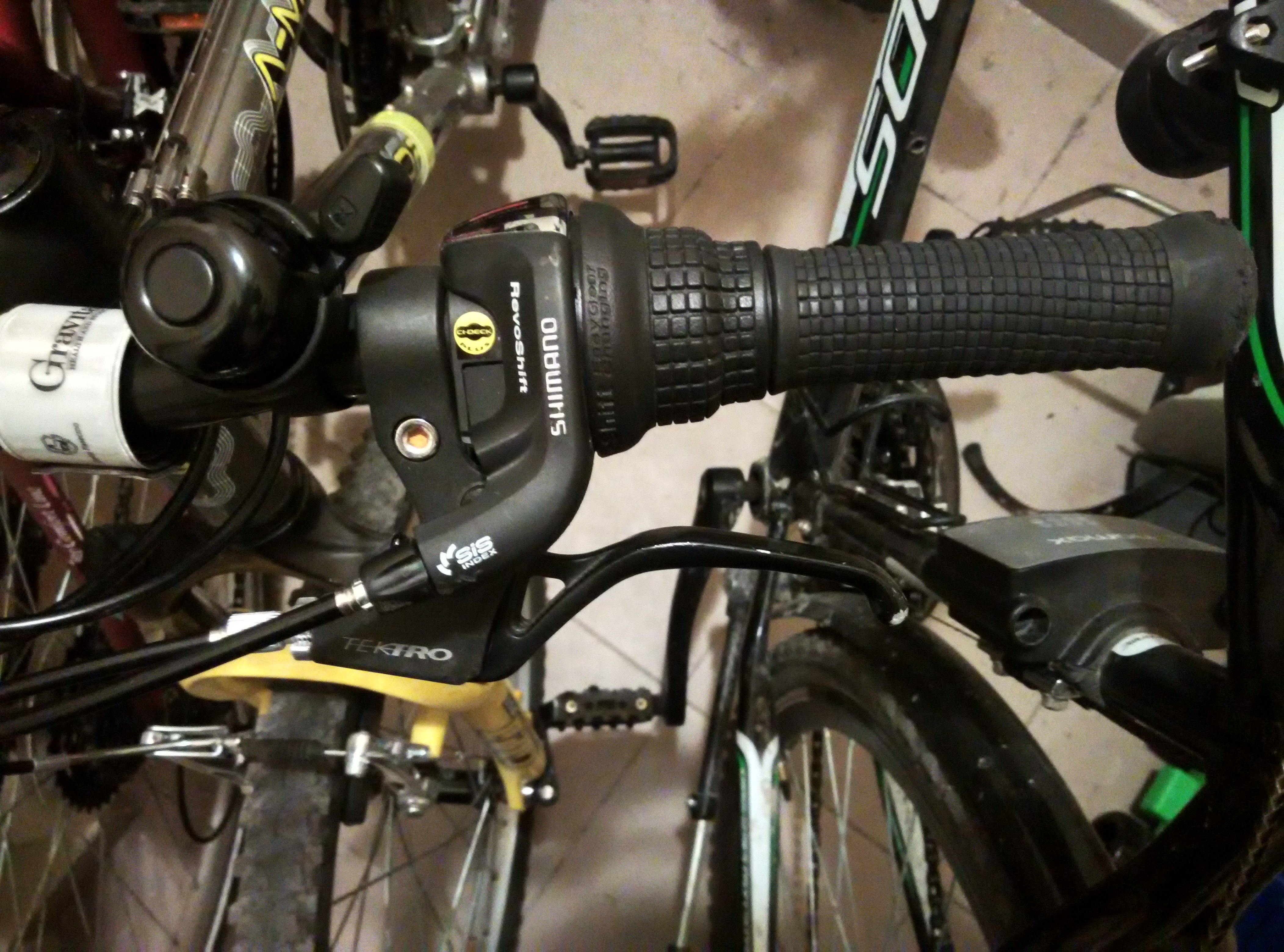

remover Napisano 19 Kwietnia 2018 Napisano 19 Kwietnia 2018 Witam, Mam Author A-Matrix (rama 12'', kola 24''), który ujeżdża 9 letni chłopak. Klamki hamulców (chyba Tektro) są plastykowo-aluminiowe i widzę że ten plastyk już mocno się wyrobił. Dzwignia klamki ma luz w tym plastykowym mocowaniu, też wyrobił się gwint śruby regulacyjnej w plastyku. No i nie chce jeszcze raz kupować plastyku, a właśnie nie widzę mniejszych klamek całkowicie aluminiowych. A "dorosle" klamki są zdecydowanie za duże nawet jak regulacja klamki na maksa wykręcona. Ktoś coś?

SoloTM Napisano 21 Kwietnia 2018 Napisano 21 Kwietnia 2018 Ludzie, przecież to są normalne klamki te tektro, żadne dziecięce, takich klamek to tysiące są. https://photos.google.com/share/AF1QipOtTzn5CTL8BEoSWilMfuJwp1Z1cy49ORZED2KA-9EUt-dplDCAvGKU0E5A1lQi5Q/photo/AF1QipNlPqGmgFLN5zbvP1m09gF17MiQNNuLvdUdvF8P?key=dThKLXEzWHBFSXY3dFl1SWloOHVLMFh1NWNQa3ZR

remover Napisano 22 Kwietnia 2018 Autor Napisano 22 Kwietnia 2018 Przejrzałem ofertę tektro. Do kół 24'' oni sugerują TS325A, który też bywają z plastykowym mocowaniem jako TS325AP i takie chyba mam. Reszta (350 510 530) są dla mniejszych rowerów, chociaż 510 wygląda dobrze, a 360 to są dorosłe. Ale tak czy inaczej 325 i 510 w sprzedaży prawie nie ma, a gdzie są to z dostawą za 25 GBP No i jak się przejrzałem zdjęciu co SoloTM zalinkowal, widać że odległość jest chyba za duża. Teraz jest ok 3.5 cm od przodu gripa do przodu dźwigni. Reszta wymarów klamki: A 150, B 90, C 55, D 90. http://allegro.pl/dzwignie-hamulca-alu-mtb-pod-v-brake-saccon-i7039206847.html

SoloTM Napisano 22 Kwietnia 2018 Napisano 22 Kwietnia 2018 @ahaja wkręć na maxa śrubę, cyknij fotke i wrzuć. Może faktycznie będzie blisko, będzie okazja skoro masz.
